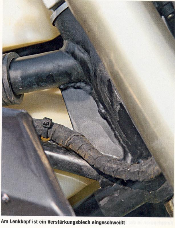

Hi Eric,
würde mich den beiden oben Genannten auch anschließen, wenn jemand das vertreten kann zu schweißen, dann schweißen. Mit dem TÜV halte ich das so wie Ampi. Und der Wiederverkaufswert kann Dir egal sein, gibst das Ding eh nie ab.
Im Anhang ein Bild aus dem MO Sonderheft Nr. 30, so hat Gerard das mal gemacht mit der Verstärkung.

mit einer Reparaturschweißung im herkömmlichen Sinne ist hier nichts zu machen !
Der Bruch geht vom Übergang der Schweißnaht auf das Rohr aus - einen deratigen Schaden könnte man bei einem nicht tragenden Bauteil mit einer V - Naht nachbessern - hier ist das unmöglich.
Einige Kollegen empfehlen zu recht den Weg zum Rahmenhersteller - möglich dass er dir statt einem neuen Rahmen folgende Lösung anbieten kann :
Beide Rohre heraustrennen, alle alten Schweißnähte komplett verschleifen, neue Rohre einsetzen und unter Verwendung der originalen Schweißparameter neu verschweißen.( auf der Rahmenlehre kein allzugroßes Problem )
Dabei können auch noch Knotenbleche gesetzt werden.
Rahmen Sandstrahlen und neu lackieren und mit neuer Gewährleistung wieder verwenden.
Ich denke wenn die Rahmenbauer seriös sind, werden sie diesen Weg mit dir gehen .

den Rahmen kann man ganz normal und dauerhaft fest mit Schutzgas schweißen. is nen ordinärer Stahl .....
Hab das schon x mal selbst gemacht.
