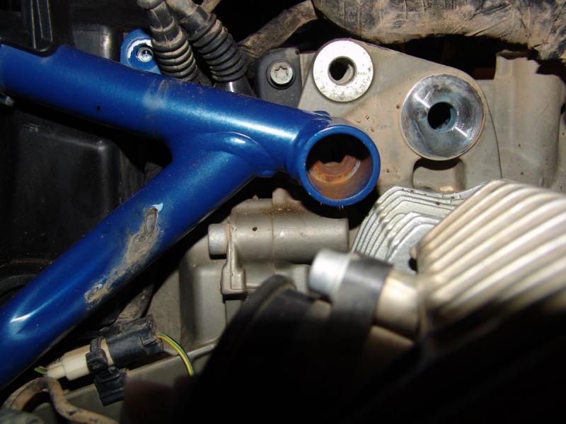

ein neuer Rahmen ist bereits bestellt. Da an mehreren Stellen feine Risse im Lack zu sehen sind ist mir die Sache mit Nachbessern zu heikel. Ich habe keine Lust mich auf die Fresse zu legen weil mir der Rahmen noch irgend wo anders bricht. Rahmenbrüche am Menschen schmerzen mehr als die "paar" € für einen neuen Rahmen. Ich denke nur darüber nach ob ich den neuen gleich verstärken lasse. Da ich meine HP2 nicht nur im Motorsport sonder auch im öffentlichen Strassenverkehr nutze (wenn auch nur zum rechtwinligen überqueren von Strassen ;-) kommt das Einschweissen der Verstärkungen nur mit Segen der beschützenden Werkstätte in Frage. Ich habe keine Lust nach einem Unfall oder so erklären zu müssen warum am Rahmen geschweisst wurde. Sollte auch möglich sein.
Leider dauert die Rahmenbestellung etwas. Man hat nach Wochen gemerkt, dass der Rahmen unter der bekannten Materialnummer nicht mehr lieferbar ist. Es gibt wohl eine neue Materialnummer. Meine Hoffnung besteht nun darin, dass BMW etwas gelernt hat und den Rahmen etwas verstärkt hat. Wenn ein Teil eine neue Materialnummer erhält ist das meist ein Zeichen für eine grössere Änderunng die nicht nur mit einer Indexerhöhung der Materials abgetan ist. Mal sehen wenn er kommt.

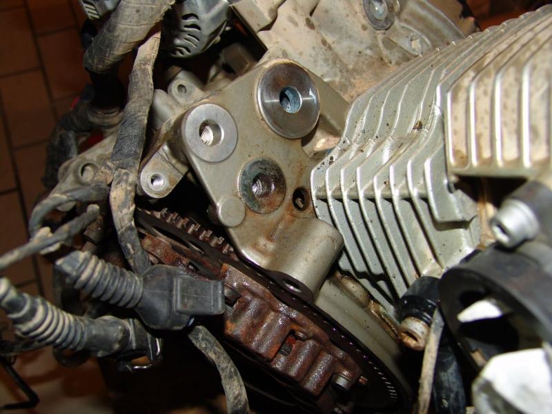

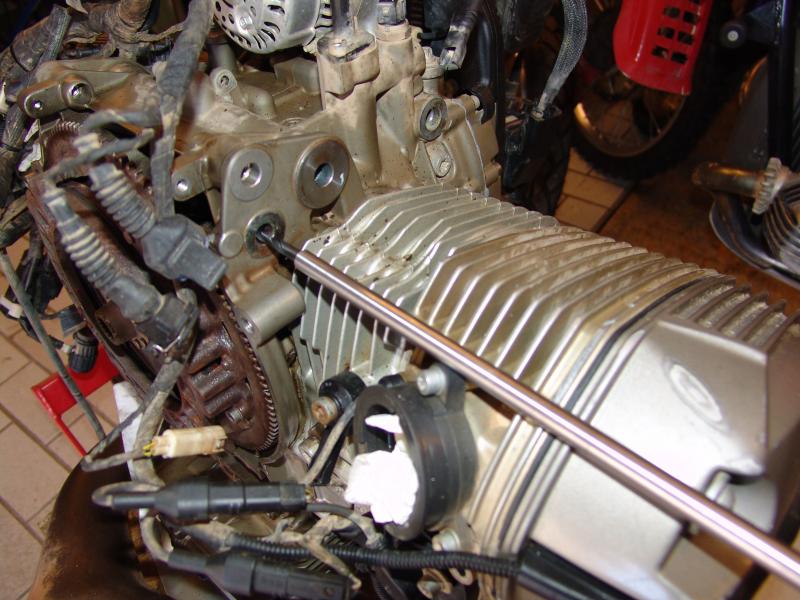

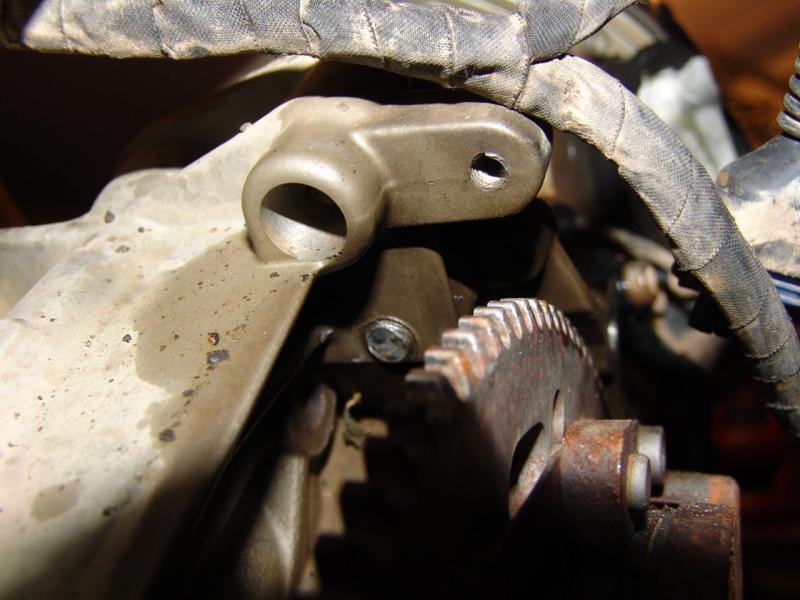

um den Rahmen auszubauen müssen die Befestigungsschrauben am Motorblock entfernt werden und die haben sich im Laufe der Zeit richtig ordentlich ins Alu gefressen. Und prompt ist die am schwersten zugängliche abgerissen.:(
Also auch noch Schwinge, Getriebe und hinterer Rahmen raus.
Mit Drehmel und biegsamer Welle konnte ich ein Loch in das abgerissene Stück bohren aber das hängt wie blöd. Mit einem grösseren Bohrer komme ich nicht bei. Zu wenig Platz für den Bohrkopf.
Zum Glück geht die Schraube durch. Ev. schweisse ich auf der Rückseite eine Mutter auf und versuche das Stück damit raus zu drehen.
Erst mal ne Nacht drüber schlafen ;-)

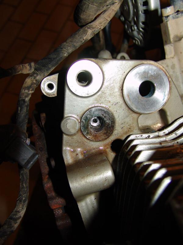

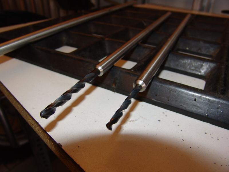

Hab jetzt eine Lösung gefunden um den alten Schraubenrest aus dem Motorblock zu entfernen.
Nachdem Motorblock Heissmachen, Schraube mit Kältespray behandeln, Linksausdreher, Torxnuss einschlagen usw. alles nicht funktioniert hat habe ich mir was anderes einfallen lassen. Ich habe in die Enden von 2 30cm lange Edelstahlstangen ein 4,5 und ein 6mm Loch eingedreht. Danach 2 passende hochwertigen Bohrer mit Loctide 648 eingeklebt. Nun konnte ich das abgebrochene Schraubenstück ausbohren und zwar ohne das ich die Zylinder abnehmen musste um Platz für den Bohrkopf zu schaffen :D
Mit ein bisschen rumgefräse und nachschneiden mit einem Gewindebohrer hab ich nun alles draußen. Strike!
