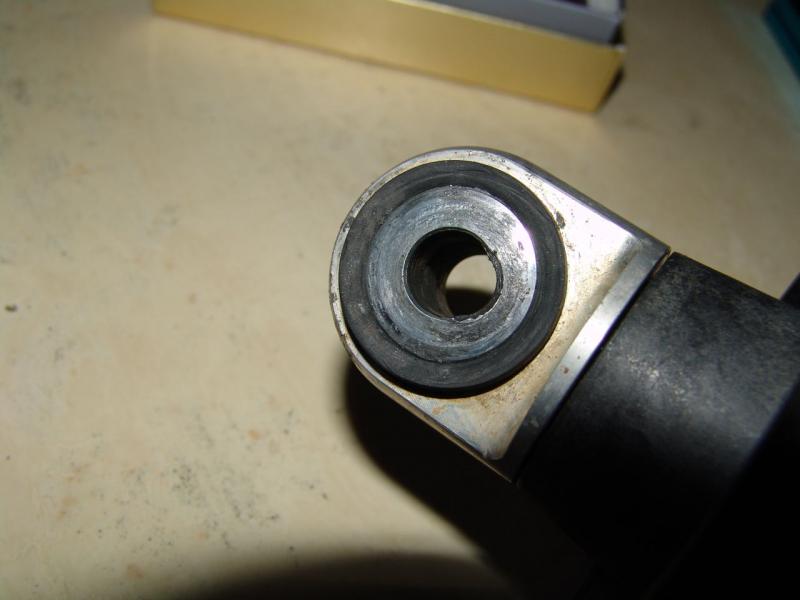

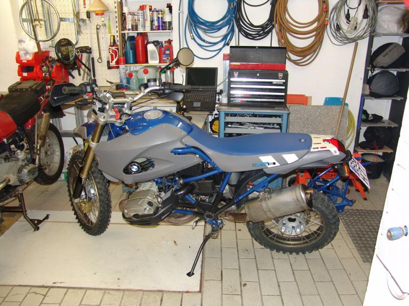

So, HP2 ist wieder zusammen und hat auch schon die erste Probefahrt Richtung BMW hinter sich.
Beim Zusammenbau ist mir noch aufgefallen, dass das untere Federbeinauge noch ausgeschlagen war. Die neuen Lager sehen jetzt etwas anders (stabiler) aus.
Beim Anlassen hat mich dann das Display verwundert. Fehlermeldung ABS und Reifendruckanzeige ??? Hab ich doch alles gar nicht eingebaut.
Was mich noch mehr gewundert hat war der Kilometerstand von 542759km.
Beim Zerlegen waren es noch 18742km.
Nach erneutem Ein- und Ausschalten sind die Reifendruck und ABS Meldungen verschwunden aber der km Stand blieb.
Einfache Sache dachte ich. Fahr mal zu BMW und lass den Tachostand wieder richtig einstellen.
Nee nee, machen die nicht bzw. dürfen die nicht. Und nu?
Wenn ich die HP2 mal verkaufe kann ich doch nie ein lückenloses Service- Scheckheft vorweisen ;-)
Nun meine Frage:
Wieso verstellt sich der km Stand von selber?
und
Wie bekomme ich den richtigen km Stand wieder in die Anzeige?
