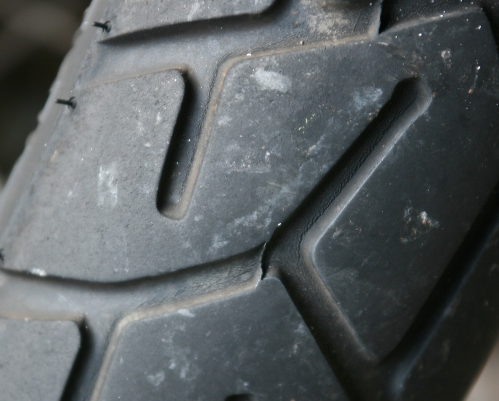

Das Problem ist auch 2013 wohl noch nicht gegessen. Mein alter EXP war 2013 so rissig, dass ich ihn nach 3 Jahren tauschen musste. Der aktuelle EXP Vorderreifen zeigt nach einem Jahr und 3300km nun schon wieder die gleichen Tendenzen. Aussage von meinem Händler ist, dass die Profilblöcke des Vorderreifens beim Bremsen extrem belastet werden und es daher zu Rissbildung kommen kann. Normal finde ich das nicht.
Hi
ich sehe da nichts, was nicht an meinen Reifen verschiedener Hersteller immer war.
V
vierventilboxer
25.10.2011
6.975
89407
R1100S, 450EXC, SB6
Hi
So sehe ich das auch.
Meine EXP´s sahen binnen Wochen ähnlich aus, ebenso Sportpellen anderer Hersteller als auch die Stollenreifen am Stoppelhopser.
Und, egal ob sportlich bewegt oder nicht, zeigten sämtliche Gummis auf unseren Dosen nach kürzerer oder längerer Einsatzzeit diese kleinen Haarrisse am Übergang der Profilblöcke.
Das hat somit nichts mit der Profilart zu tun und ist völlig unbedenklich.
Die Gefahr von Ablösen der Lauffläche hat andere (tiefergreifende) Ursachen, da sind Hersteller und KBA schon dahinter.
In diesem Fall hier würde ich ganz geschmeidig bleiben, mir keinen großen Kopf drum machen und beruhigt weiterfahren.
Die Risse in Längsrichtung sind relativ ausgeprägt, dem würde ich beipflichten. Ab und an mal kontrollieren (so wie es sich gehört), dann sollte auf Veränderungen (sofern sie denn eintreten) auch rechtzeitig reagiert werden können.

Also der Reifen, von dem das Bild stammt ist von 08/13. Er wurde in Brasilien produziert. Er ist aktuell auf meiner GS aufgezogen. Tragisch sind die Risse sicherlicht noch nicht. Da gebe ich euch recht.
Es gab aber einen weiteren EXP, der auf meiner KLE drauf war. Dieser war etwas über 3 Jahre alt, als mir dort die Risse im Vorderreifen aufgefallen sind. Diese waren so tief, dass ich mich nicht mehr getraut habe mit der Maschine zu fahren. Hier hat selbst der Reifenhändler bestätiugt, dass es lebensgefährlich wäre damit weiter zu fahren. (klar wollte er auch einen neuen Reifen verkaufen) Nun habe ich einfach Angst, dass meinen aktuellen Reifen das selbe Schicksal ereilen könnte.

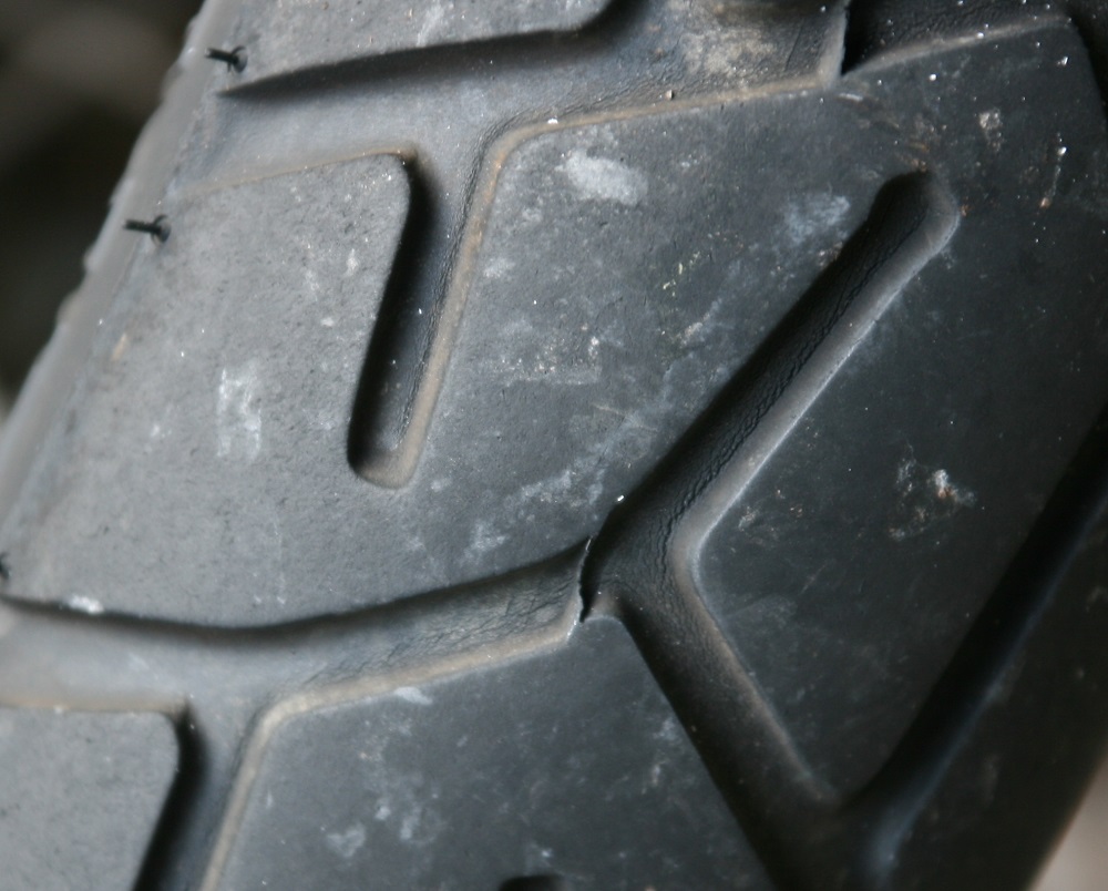

Wenn ihr wegen sowas siehe Bild schon gute Reifen tauscht dann schickt sie wenigstens mir die halten noch eeeeewig. Klar ist das bei harter Gummimischung normal. Dafür halten die Dinger aber auch. Die optischen Risse stellen kein wirkliches Problem dar. Die Metallkarkasse darunter ist in Takt...
Ich dachte, Du montierst nur Reifen mit weniger als 2mm Profil? ;)

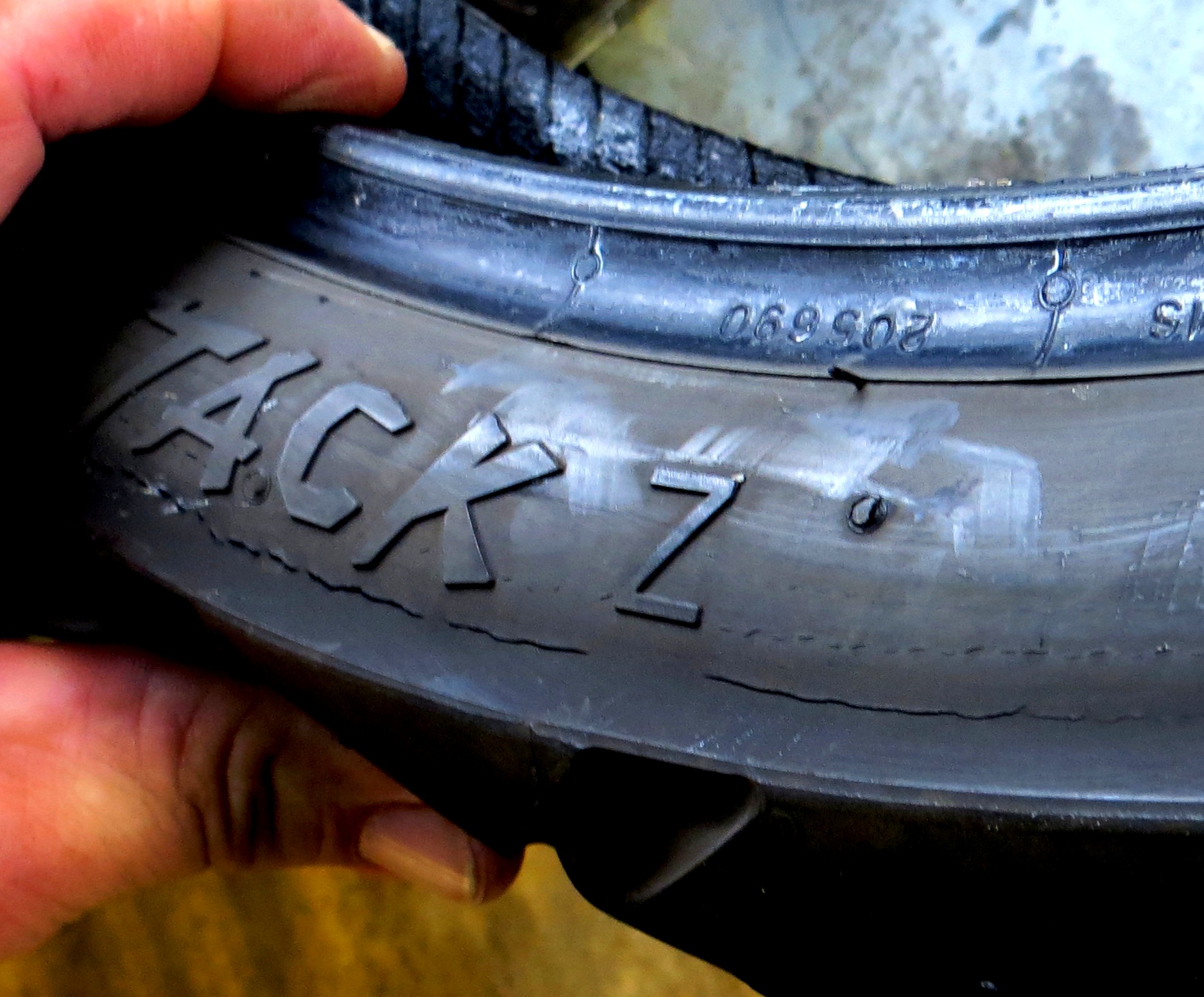

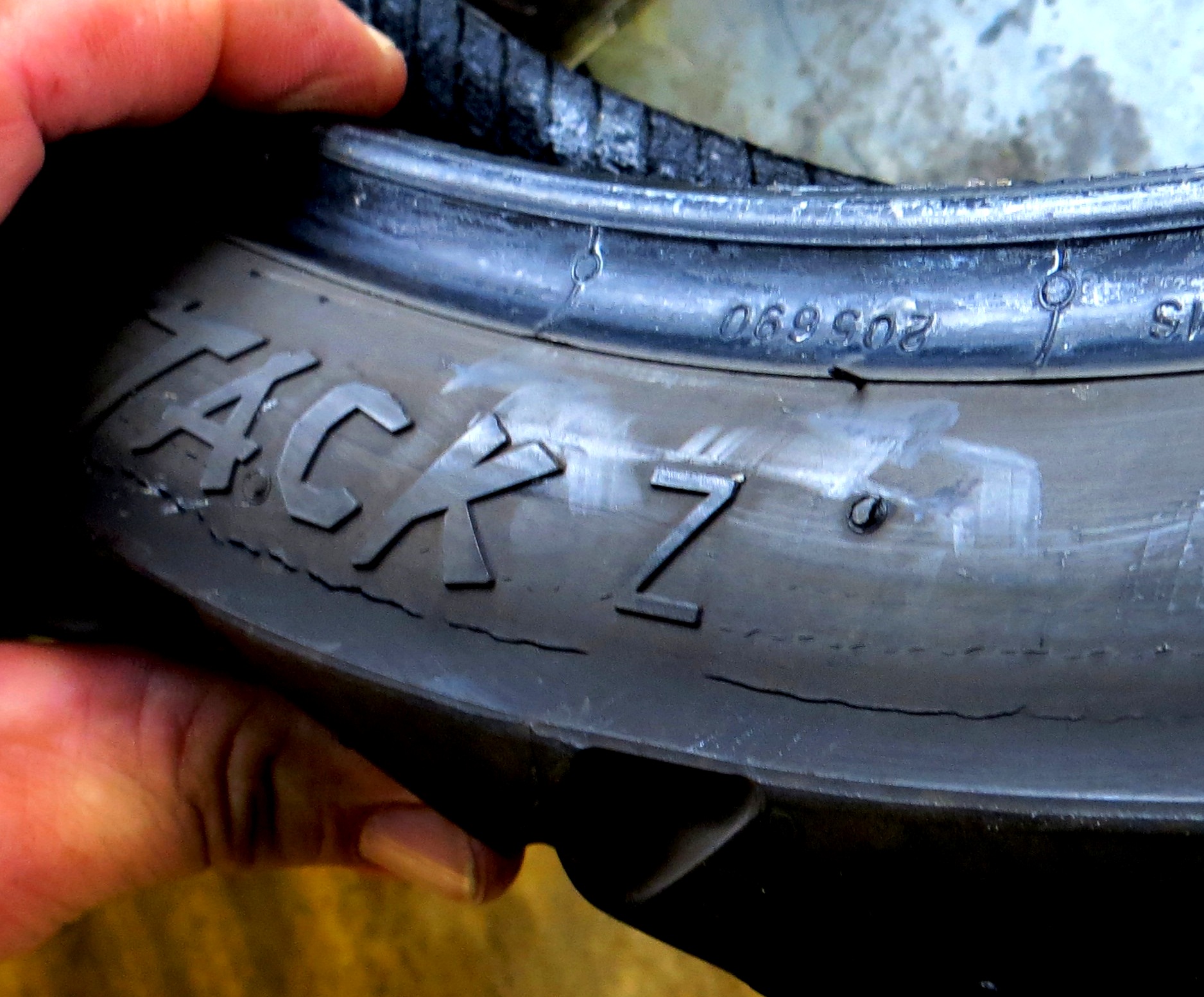

Hallo Lisbeth !
Würd ich reklamieren, sehen jedenfalls nach Materialproblemen und nicht nach Verletzungen des Reifens aus.
IMG_1024.JPG Schlimmer wärs, und ein Sicherheitsrisiko, wenn sich wie am Foto die Lauffläche von er Karkasse zu lösen beginnt...

Hallo Lisbeth !
Anhang anzeigen 144881 Schlimmer wärs, und ein Sicherheitsrisiko, wenn sich wie am Foto die Lauffläche von er Karkasse zu lösen beginnt...
LG Günther
War das einer der Conti´s die durch das KBA zurückgerufen wurden?
MiraculixSertao
MiraculixSertao
14.11.2013
1.094
Südburgenland, Österreich
F 800 GS, R 1150 GS
Hallo Vierventilboxer !
Ich hatte einige CTAs, die Risse bekamen, meist entlang der Profilvertiefungen, richtige Stollen sinds ja nicht.
Wurde jeweils von Conti über meine BMW Werkstatt gratis getauscht. Meist wars der Vorderreifen, der offenbar bei flottem Tempo zu zweit auf der 1150er GS mit Urlaubsgepäck auf schlechteren Straßen w.o. gibt. Die Risse am Bild oben gabs nur ein Mal.
2mal hatte ich auch starke Unwucht im Vorderreifen, ebenso auf Garantie getauscht.
Der Hinterreifen fuhr sich sehr unregelmäßig ab, und begann ab ca. 8.000 km Laufleistung bei ca. 40% Profil zu rumpeln und auszufransen...
LG Günther

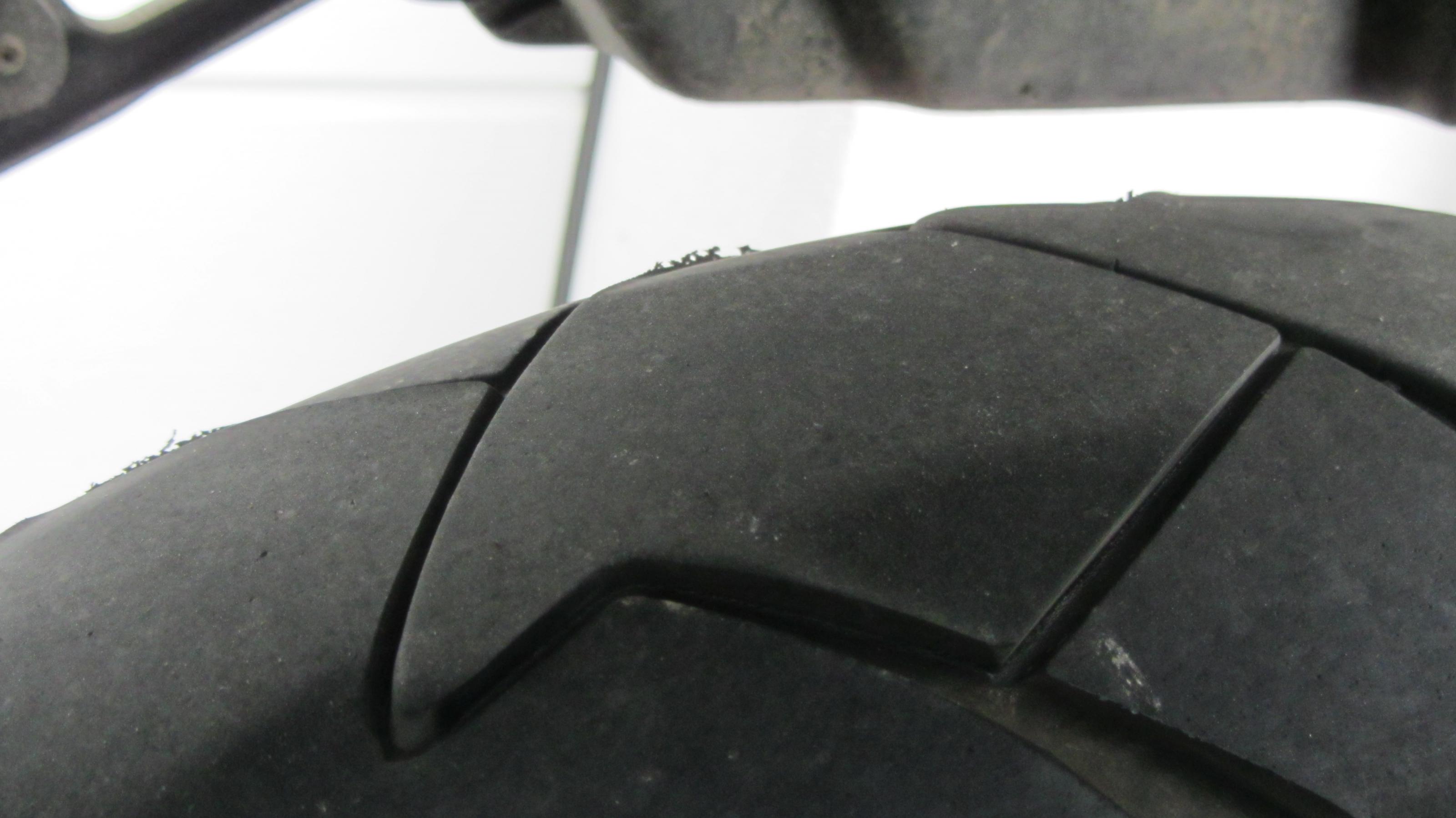

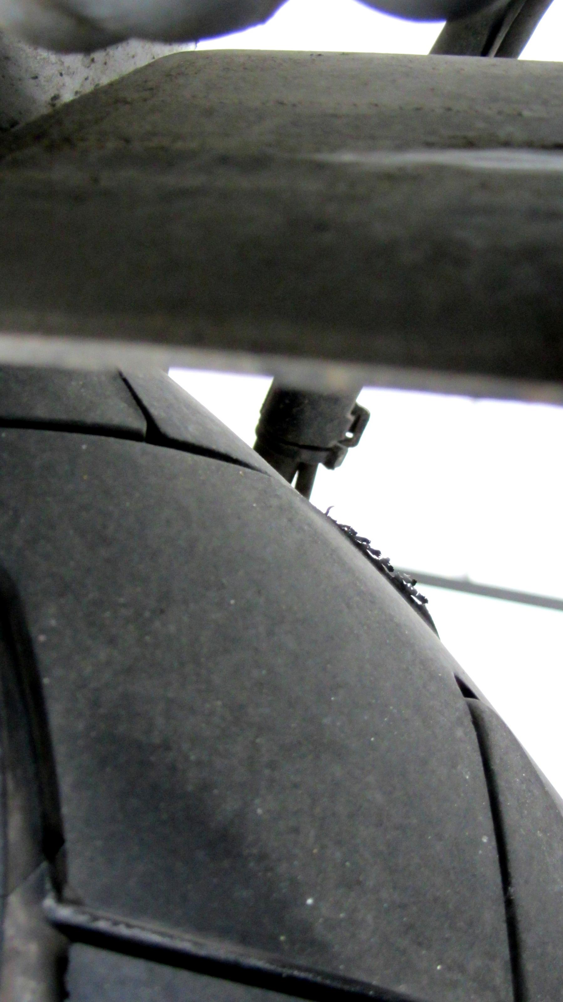

Über welchen Einsatzzeitraum sprechen wir hier bzw. welche DOT hatten die Reifen?
Hier waren nicht nur einzelne Pellen betroffen, das zog sich über einen ordentlichen Zeitraum hinweg.
Teilweise werden jetzt noch Reifen aus 2010 "auf Kulanz" getauscht.
Deiner sieht so aus als wäre es einer von der Sorte die das KBA durch die Händler zurückrufen lässt.
Ich weiß nicht wie das in AT gehandhabt wird, hier in D haben Besitzer genannter Pneus diesbezüglich Post bekommen.
Schätze bei euch läuft es ähnlich?! Oder hast du von dir aus reklamiert?
Eckig mit Auswaschungen (wie an deinem Hinterreifen zu sehen) ist normal. Viel Geradeausfahrt gepaart mit hoher Beladung.
Soweit okay bzw. vertretbar.
Die Fransen sind allerdings seeehr ungewöhnlich. Das Foto ist etwas ungünstig gemacht, mir kommt es aber so vor als wären sie nur punktuell und auch nur an der Kante vorhanden. Sofern Fahrwerk und Reifenluftdruck korrekt eingestellt waren und der Fahrstil kein "lebensverneinender", dann passt da etwas nicht.
Gibt es Detailbilder davon?
