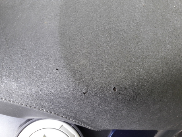

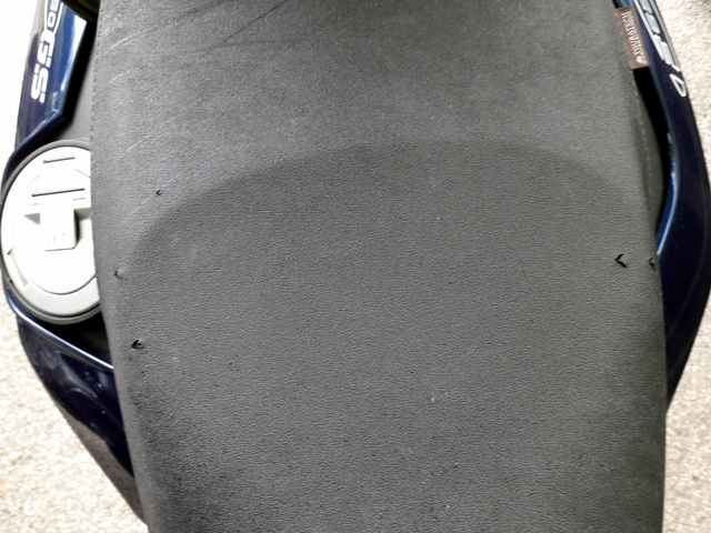

Auf der Touratech Sitzbank meiner Frau befinden sich dreieckige Risse.
Ich habe als erstes die Motorradstiefel und die Lederhose auf scharfkantige Objekte untersucht. Aber da war nichts andeutungsweise Scharfes.
Hat jemand eine Idee woher diese Risse kommen?
Und kann man so was reparieren?
Im Youtube findet man schon Reparaturhinweise, die sind allerdings für größere Risse.
Vielen Dank

Steht die Maschine draussen ohne Abdeckung?
Mir haben einmal Krähen das Cabrioverdeck "gehackt".
Das macht schöne dreieckige Risse vom Schnabeleinstich. Allerdings deutlich größer.

bezug abmachen und von unten mit güterman textilkleber (elastisch wasser-benzin-lösemittelbeständig nach trocknung) kunstlederflicken kleben oder neu beziehen bzw beziehen lassen

Moped steht im Carport. Ich habe auch schon Katzen verdächtigt.
Bezug abmachen ist halt sehr aufwändig.
Kann man nicht Flicken z.B. in Geko, Herzchen oder sonstige Form daraufkleben?

HalloPeter das sieht ja böse aus. Ich habe mir kurz nachdem ich mir meine neue BMW R1200GS ADV LC gekauft habe beim Absteigen an der Tanke ein großes Dreieck in den hinterenSattel (Sozia) eingerissen. Das ärgerte mich natürlich sehr, weil der Sattel auchzwei Farben hat und BMW für einen neuen Sattel sehr gute Preise verlangt. Somithabe ich im Internet und in meiner Region „Köln“ einen guten Fahrzeugsattlergefunden, der mir für 20.- € den Sattel so gut es ging wieder reparieren konnte.Dafür hat er den Sattelbezug zunächst einmal abgemacht und von innen einen großenFlicken als Materialverstärkung auf die Schadensstelle geklebt. Beim genauenhin sehen erkennt man natürlich die Stelle noch aber für 20.- € habe ich den Versucheinfach einmal gewagt. Verdacht: Ein Specht prüft mit seinem spitzen Schnabel und bohrt selbst den Mörtel-Putz an einer Haus und Außenisolierung durch. Der verdacht könnte auch Richtung Elser oder der Rabe gehen.
