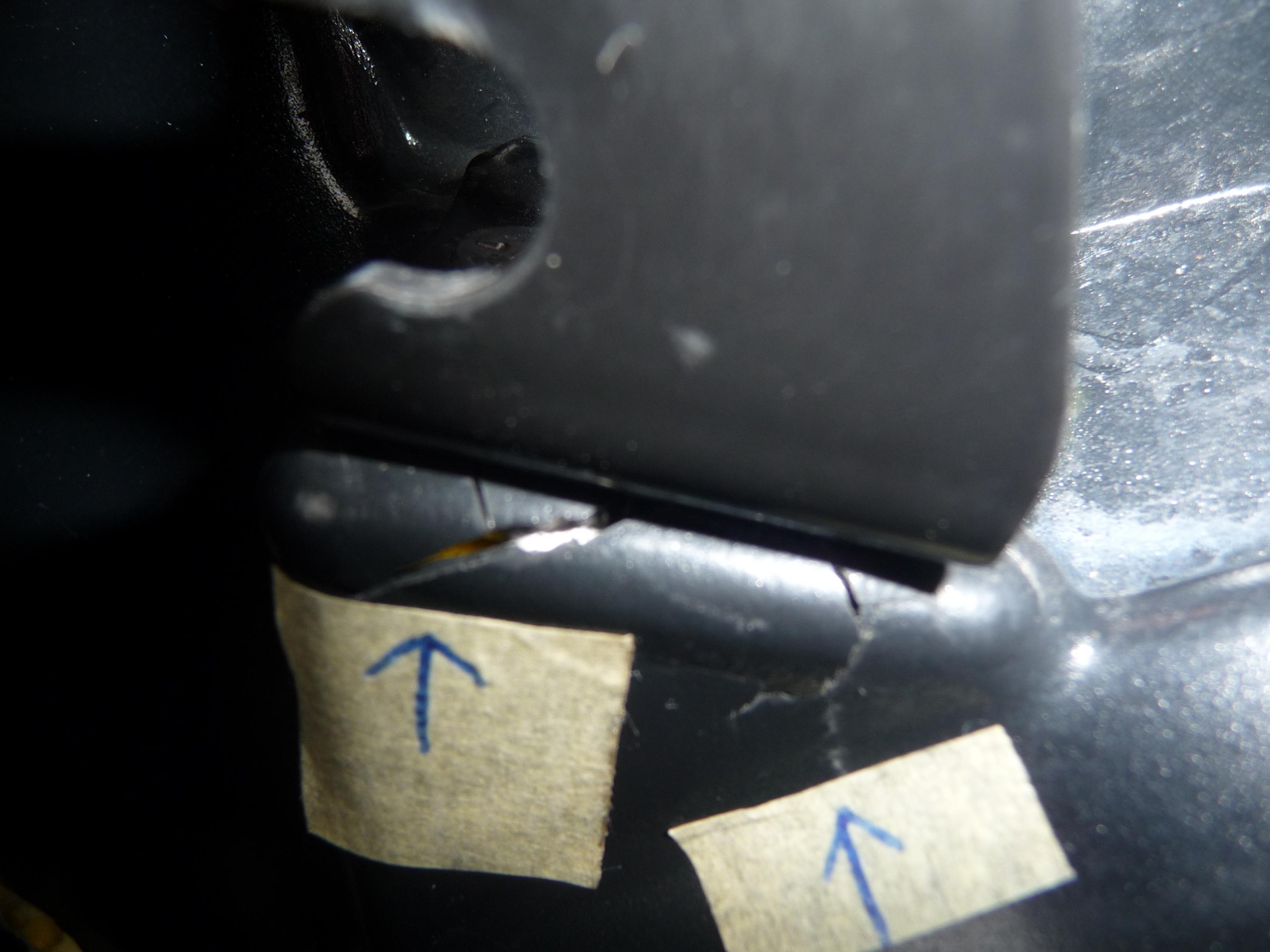

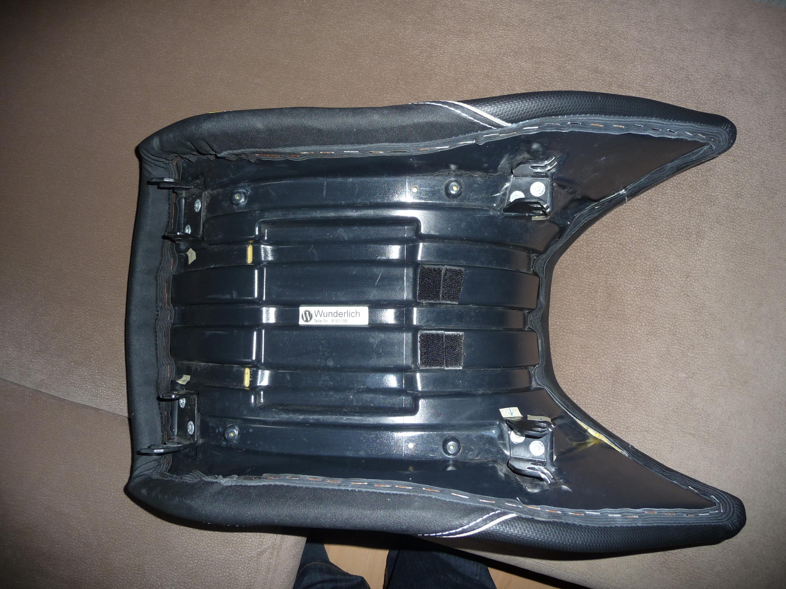

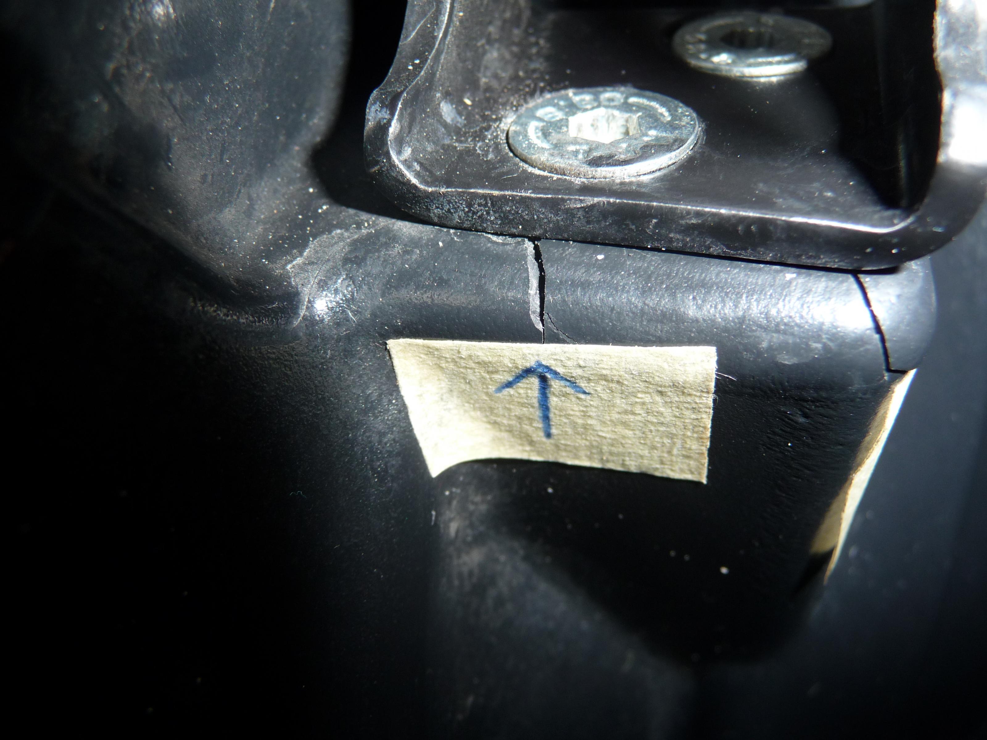

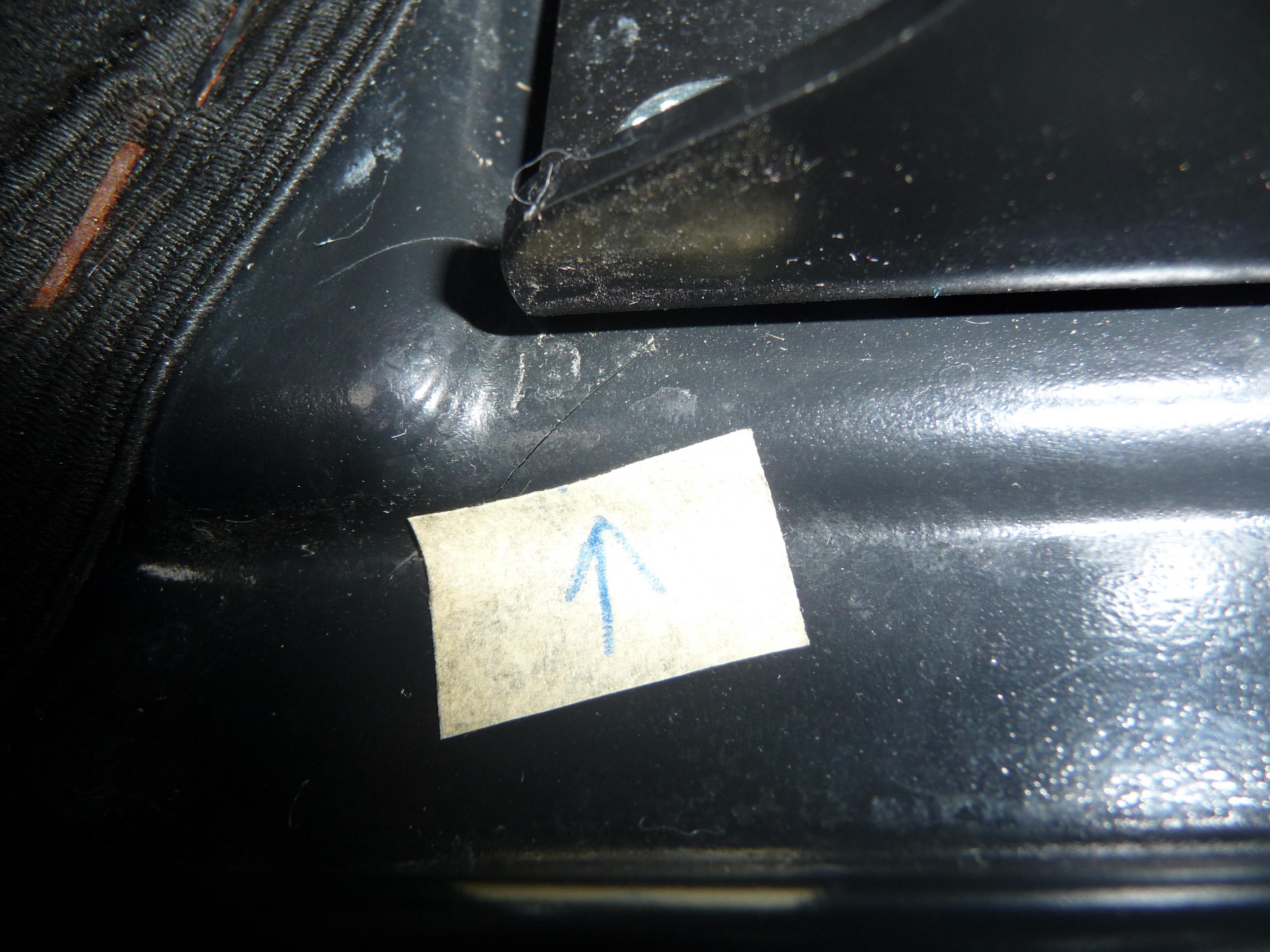

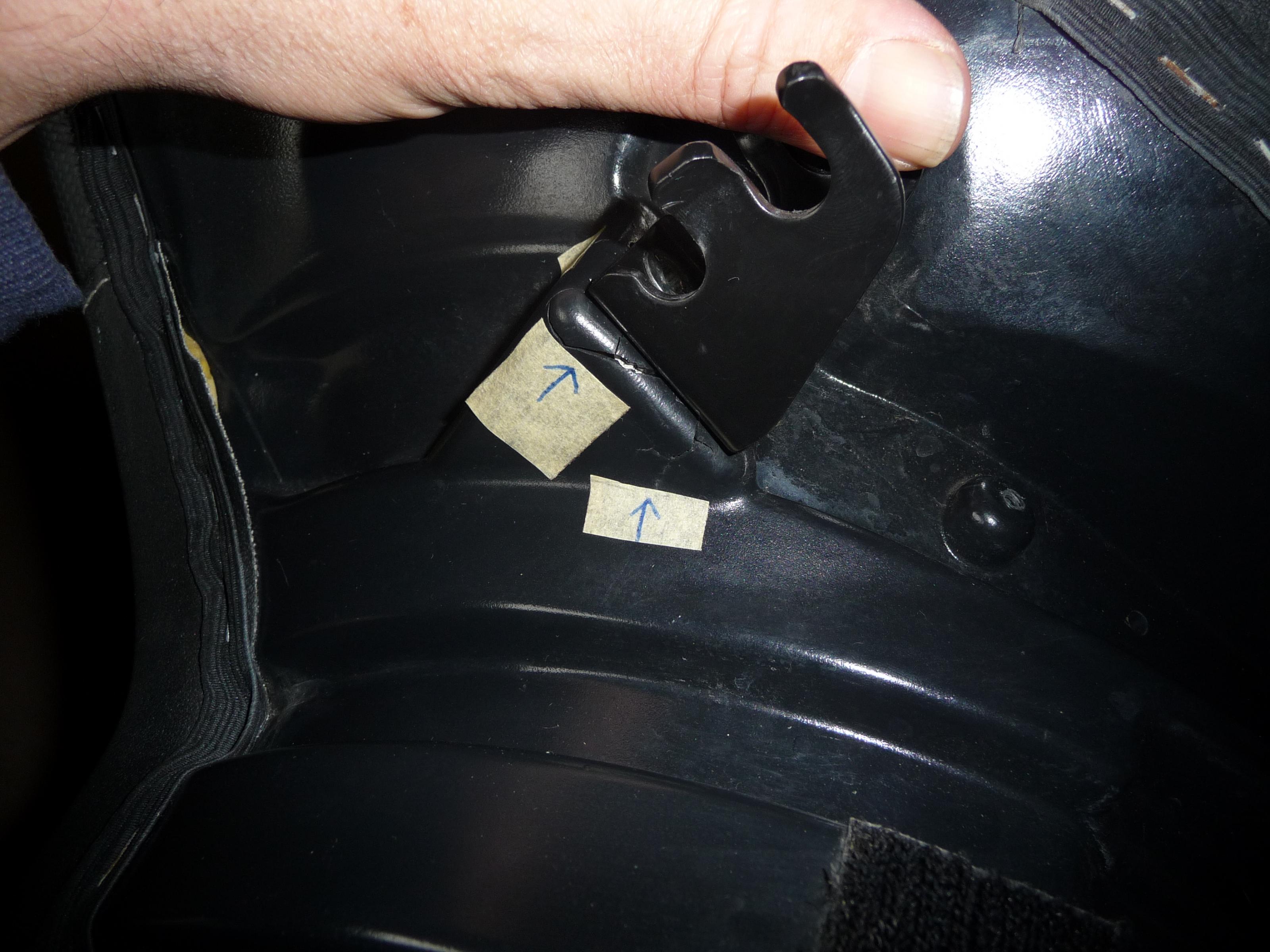

hat jemand von euch schon mal Probleme mit der ERGO Sitzbank von Wunderlich gehabt ?
Ich frage deshalb, weil ich mir eine Gebraucht Sitzbank gekauft habe und feststellen musste das die
Grundplatte im Bereich der Aufnahmepunkte gerissen war.:(
Da die Sitzbank von Bj 2011 und somit 4 Jahre alt ist gibt es auch keine Gewährleistung mehr.
Auf Nachfrage bei der Firma Wunderlich, wollte man die Sitzbank prüfen. Eventuell wäre sie auf Kulanz getauscht worden.
Dem Verkäufer ist der Schaden wohl noch nicht einmal aufgefallen.:confused:
Der Vorbesitzer hat nach eigener Aussage die Sitzbank normal genutzt und bei einem Körpergewicht von ca.85 Kg auch nicht übermäßig
belastet.
Jetzt hat er die Sitzbank zurückgenommen und ich bekomme mein Geld wieder. :super:
Das einzige was bleibt ist die Frage: Ist das ein Einzelfall oder ist Grundplatte der Sitzbank eine Schwachstelle? . :schulterzucken:
Hier mal ein paar Bilder:

diese Art Beschädigung entsteht, wenn mann versucht die Sitzbank mangels Schlüssel "aufzuhebeln"
Diese Alternative habe ich noch gar nicht in Betracht gezogen.
Aber warum sollte man versuchen die Sitzbank so zu klauen wenn man sie dabei zerstört ??
Sollte das wirklich der Fall gewesen sein ist es natürlich keine Schwachstelle im eigentlichem Sinne des Gebrauchs.
Es würde mich eigentlich auch wundern, wenn es so viele zufriedene Kunden von Wunderlich gäbe und die Sitzbank dort eine Schwachstelle hätte. Dann hätte man bestimmt auch schon mal etwas darüber gehört.
Oder ich habe einfach nur Pech gehabt.
