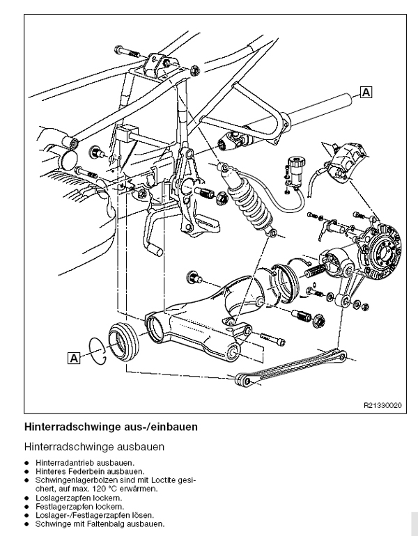

Hallo Gerd
Danke für die Aufklärung siehe beigefügtes Bild.
Es sind in dem Sinne trotzdem Kreuzgelenke und die Längenänderung erfolgt über eine Feinverzahnung und solche Gelenke können eine Menge ab insofern sie nicht bis 90° gewinkelt werden. Die Änderung der Gradzahl durch die kürzere Strebe sollte so gering sein das es nichts ausmacht.

Kreuzgelenke die bis 90 Grad abwinkeln finde ich interessant. Zumal da dann gar nix mehr geht. Vorher geht es entsetzlich auf die Lager. Ganz interessant finde ich die Vorstellung bei einer BMW Kardanwelle. Die geht bereits bei etwa 45 Grad rein mechanisch auf Block, da die Gabeln zusammenstossen.
Der Längenausgleich ist fast uninteressant. Er findet zumindest theoretisch nicht statt. Die Q ist kein Lastwagen bei dem eine Starrachse senkrecht auf und ab geht und sich somit die Entfernung zum Getriebe ändert, sondern das Rad schwenkt um einen Drehpunkt am Getriebe. Der zweite Drehpunkt kurz vor dem HAG dient dazu die beiden Enden der Kardanwelle möglichst gleichmässig zu knicken (Z-förmig). Daher offenbar der Ausdruck Para-Lever (scheint "parallel-bewegen" zu bedeuten). Nachdem die Gelenke der Kardanwelle hinter diesen Drehpunkten liegen, die Entfernung zum Getriebe gleich bleibt und sich der Radstand ändert, spielt sich die Längenänderung nur im Bereich der Konstruktions-/Montagetoleranzen und des Ungleichlaufs der Kreuzgelenke ab.
Um die Frage zu beantworten:
Die längere Strebe in der GSA ist eher gut, da sie den Anlenkwinkel des HAG in eine technisch vorteilhaftere Position bringt (Antriebs- und Abtriebswinkel werden "gleicher"). Das aber sagte bereits jemand vor mir.
gerd
