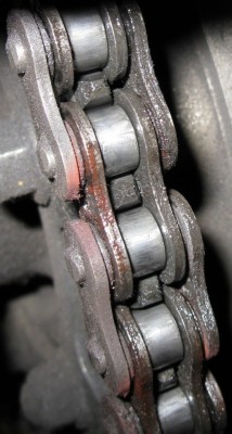

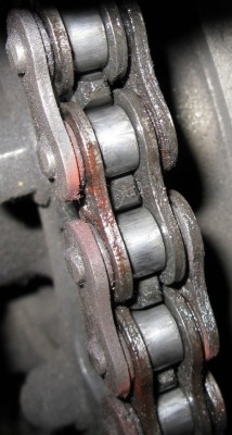

Sieht die Kette eher so aus:
oder eher so:

Wenn sie so wie auf dem zweiten Bild aussieht ist die Kette fritte:frown: Da korrodiert die Kette innen und die O-Ringe sind undicht und es ist die Fettfüllung flöten gegangen! Damit korrodiert die Kette innen und verschleißt dann sehr schnell. Da ist dann ne neue Kette fällig......

Die Kette ist hin! Hatte ich mal an meiner F800R. Normalerweise längt sich die Kette dann auch unterschiedlich. Mach eine neue drauf.
Darauf wollte ich hinaus.
Sobald das rote Zeugs aus dem Inneren der Glieder hervor kommt, ist es nur noch eine Frage von einigen hundert Kilometern, bis die Kette ganz hinüber ist.

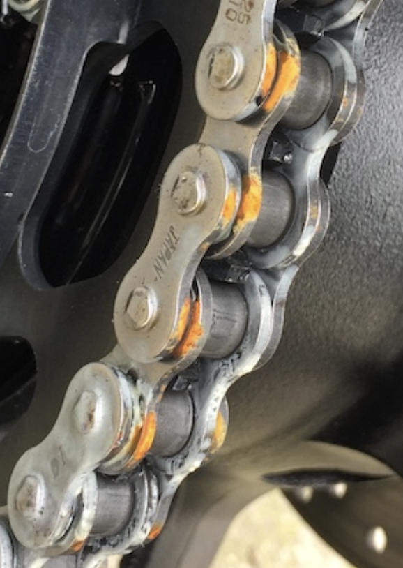

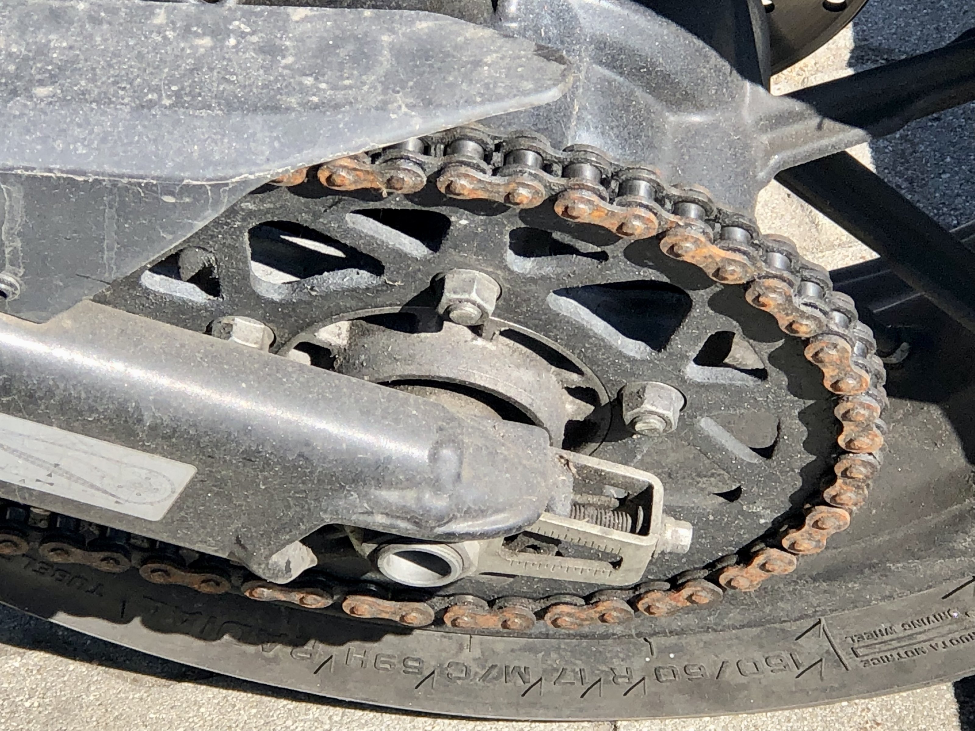

In der ganzen Diskussion hier habe ich noch kein Foto der Rostkette gesehen.
Gruß - Pendeline
QVIENNA
10.10.2012
20.433
Wien
1250er
Foto von heute aus der Nachbarschaft, Moped steht im Freien (Duc Scrambler). Ich schätze maximal 20 Minuten Putzaufwand…
