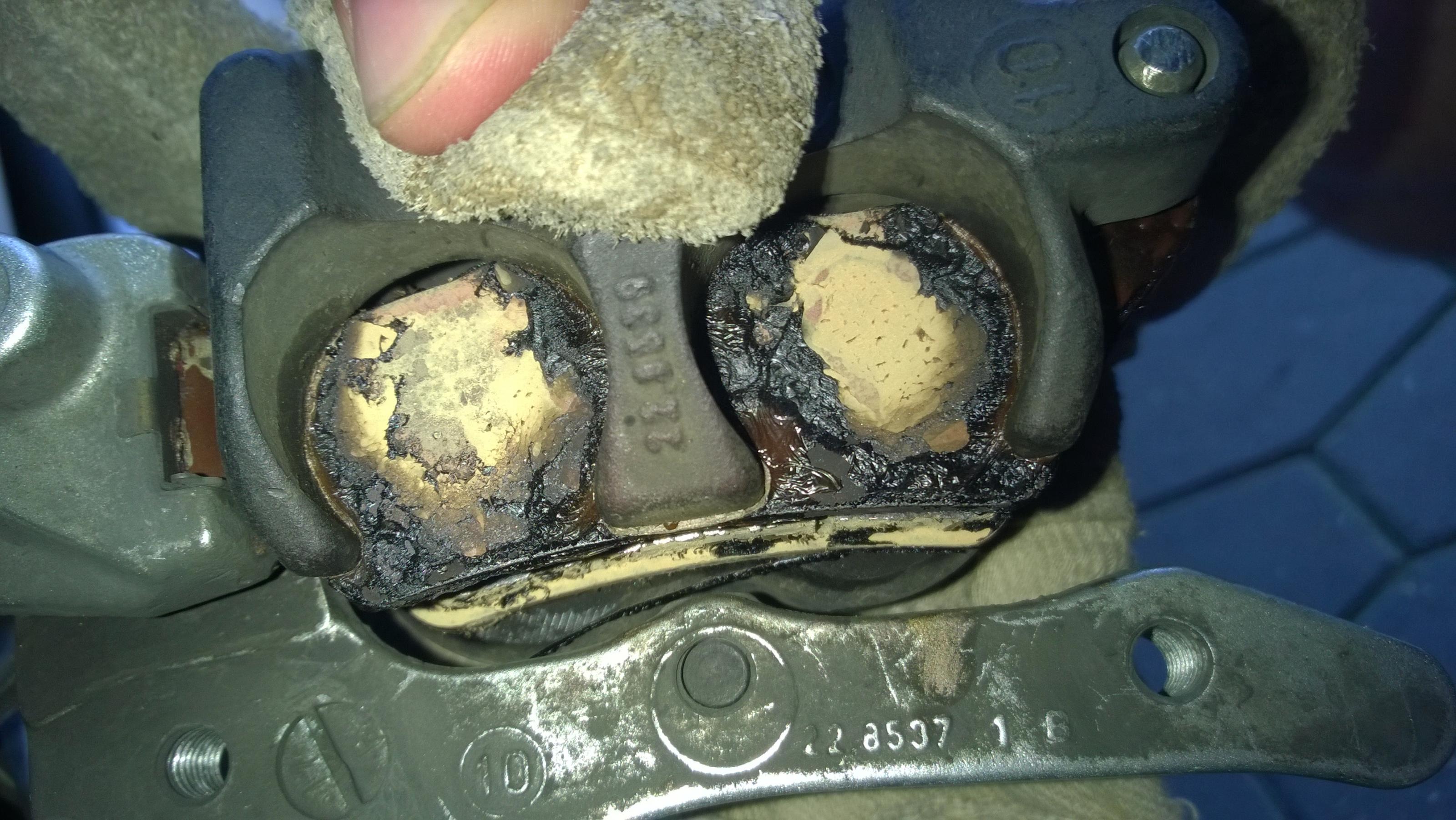

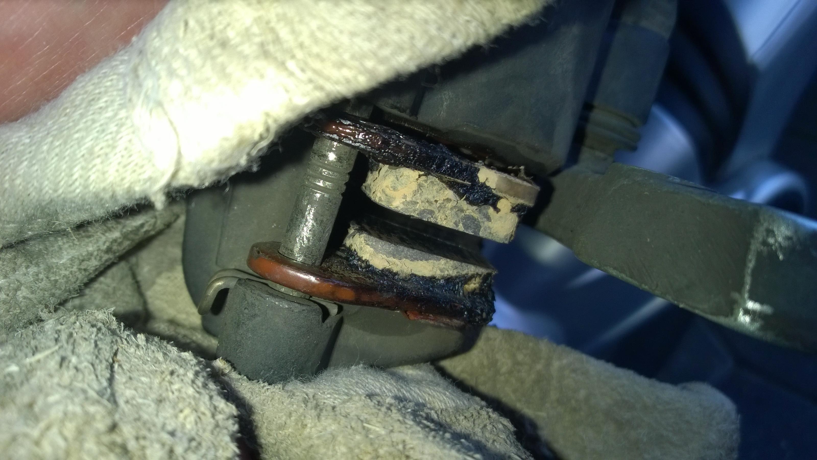

Ich habe gerade die hinteren Bremsbeläge auf die roten von Brembo gewechselt. Die vorderen sind noch gut und original. Nach einer langsamen 6km Testfahrt mit Anbremsungen sehen die Bremsbeläge nun so aus:
Der Bremssattel sowei Bremsscheibe waren sehr heiß (hoffentlich ist die Scheibe nicht ausgeglüht). Die Hinterradbremse an sich hat gut funktioniert. Der Sattel kann sich nach wie vor auf der Lagerung bewegen und die Kolben können auch nach hinten gedrückt werden.
Normalerweise passiert sowas, wenn der Bremssattel verkantet ist oder die Scheibe einen Schlag hat. Beides kann ich ausschließen.
Nun zu meiner Frage: Ist es normal, dass die roten Brembos sich so verfärben?
Werde jetzt testhalber die alten, originalen nochmal einbauen und ne Runde drehen.

Roland83
Roland83
07.11.2010
145
LKR Straubing
R 1200 GS 2010
@ojo: alles klar, danke.
@palmstrollo: nachdem sie ausgeglüht waren, haben sie durch die Farbreste etc. geklemmt. Hab beim Einbau bzw. danach extra kontrolliert, dass sie nicht klemmen.
@madkorez: Scheibe hoffentlich noch gerade. Beide Bremsbeläge HINTEN sehen jetzt so aus.
Hab die Beläge jetzt von restlicher Farbe befreit, sowie den Sattel gereinigt. Mal schaun, wies jetzt gleich aussieht.

da stimmt was nicht ... die bremse ist überhitzt.
du sagst, alles wäre gangbar (kolben, schwimmsattel). ich gehe mal davon aus, dass du das beurteilen kannst.
hast du evtl etwas zu viel bremsflüssigkeit im system?
dreht das hinterrad denn frei mit eingebauten brembos?

Des Rätsels Lösung ist gefunden:
Hab mir neue Beläge vom :) geholt. Die roten Brembos haben zusammengerechnet 1,4mm mehr Belag im Vergleich zu den neuen Originalen. Zu beachten ist, dass die roten vorher noch eine Farbbeschichtung hatten und jetzt auch noch etwas abgerieben sind. Die roten haben die Bezeichnung 07BB28SP. Sollten also eigentlich passen.?.
Hab heute noch ein paar mal hin und her gewechselt, um einen Fehler beim Einbau auszuschließen. Die alten haben nach wie vor am wenigsten Reibung im Leerlauf, die Roten haben etwas mehr und die Bremse wird heiß, die neuen BMW haben !!!noch!!! mehr Reibung im Leerlauf, aber die Bremse bleibt kühl. Die Kolben sind sauber und eingefettet. Evtl. sind die roten in einem Grenzbereich, wos halt nicht mehr geht. Finde ich bedenklich, da ich die Wechselbeläge auf meiner Nordkaptour dabei hatte und sie eigentlich unterwegs wechseln wollte. Zum Glück habens noch bis zum Schluss durchgehalten...
Frage: Wer von euch hat eine 1200GS BJ2010 und hinten die roten Brembos drin?
Hab jetzt noch einen roten Satz für vorne rumliegen. Mal schaun was da passiert, wenn die gewechselt werden müssen...
Am liebsten würd ich die roten für hinten abschleifen, aber ich denke in der Mülltonne sind sie besser aufgehoben.
