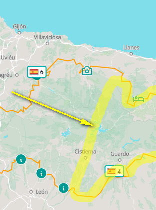

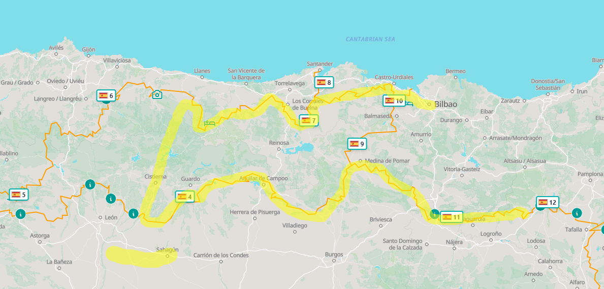

Ich brauche mal euer Knowhow. Ich möchte in Nordspanien einige Teile des TET fahren. Auf der Karte seht ihr, wie es laufen könnte. Ausgehend oben von Bilbao ein Stück die TET-Nr. 10, dann auf die 7 , und nach einem Teil der 6 runter auf die 4, von dort aus weiter Richtung Osten.
Meine Frage: Wie, womit verbinde ich die Strecken, die ja zum Teil offroad sind, zu einer einzigen Route zusammen oder zu einem neuen Track. Ich müsste einen Teil des einen Tracks mit dem Teil eines anderen Tracks verbinden und ggf auch zwischen zwei Tracks, die nicht miteinander verbunden sind (wie 6 und 4) einen neuen erstellen. Wie macht ihr das?
Ich weiß nicht, wo das Problem ist:
Auf der Karte sieht das doch verbunden aus ?!
Wenn man das Ganze auch in irgend einem elektronischen Medium so haben möchte, also einem Navi, hängt das von dem dort vorhandenen Instrumentarium ab. In der Garmin-Terminologie ist ein Track eine Folge von Punkten, deren Lage sich - anders als bei einer Route - nicht an Straßen orientieren muss. Hat man in einem Listenordner von deren Planungssoftware Basecamp zwei Tracks, die man verbinden möchte, markiert man beide und wählt im Kontextmenü Ausgewählte Tacks zusammenfügen. Lücken zwischen den Punkten werden als Gerade dargestellt, bei größeren Lücken, also wenn zusammengefügte Tracks nicht aneinander anschließen, ist diese Gerade halt entsprechend lang. Umgekehrt gibt es auch ein Teilen, mit dem man einen Track in zwei Teile aufbrechen kann. Man kann die die Tracks vor oder nach dem Zusammenfügen auch öffnen und in dieser Ansicht mit den bekannten Bearbeitungsfunktionen Ausschneiden, Kopieren, Einfügen und Löschen Teile entfernen oder umsortieren.
Im Betreff des Beitrags schriebst Du Route aus Track erstellen - eine solche Funktion gibt es zwar auch, ist aber nur sinnvoll anwendbar, wenn die betreffende Karte die Straßen oder Wege darstellt. Ansonsten einfach dem Track nachfahren.
Andere Platformen, mit denen ich mich nicht auskenne, werden ebenfalls über entsprechende Funktionen verfügen, was sonst ?

Ahh, du machst das mit Basecamp. Danke für den Hinweis. Okay, das werde ich mal probieren. Ich verwende nur das Handy, navigiere mit Kurviger, nutze manchmal Komoot und Osmand+.
P.S. Die Strecke links, von oben der 6 nach unten zur 4 , ist nicht verbunden. Aber ich werde es mal mit Basecamp probieren.

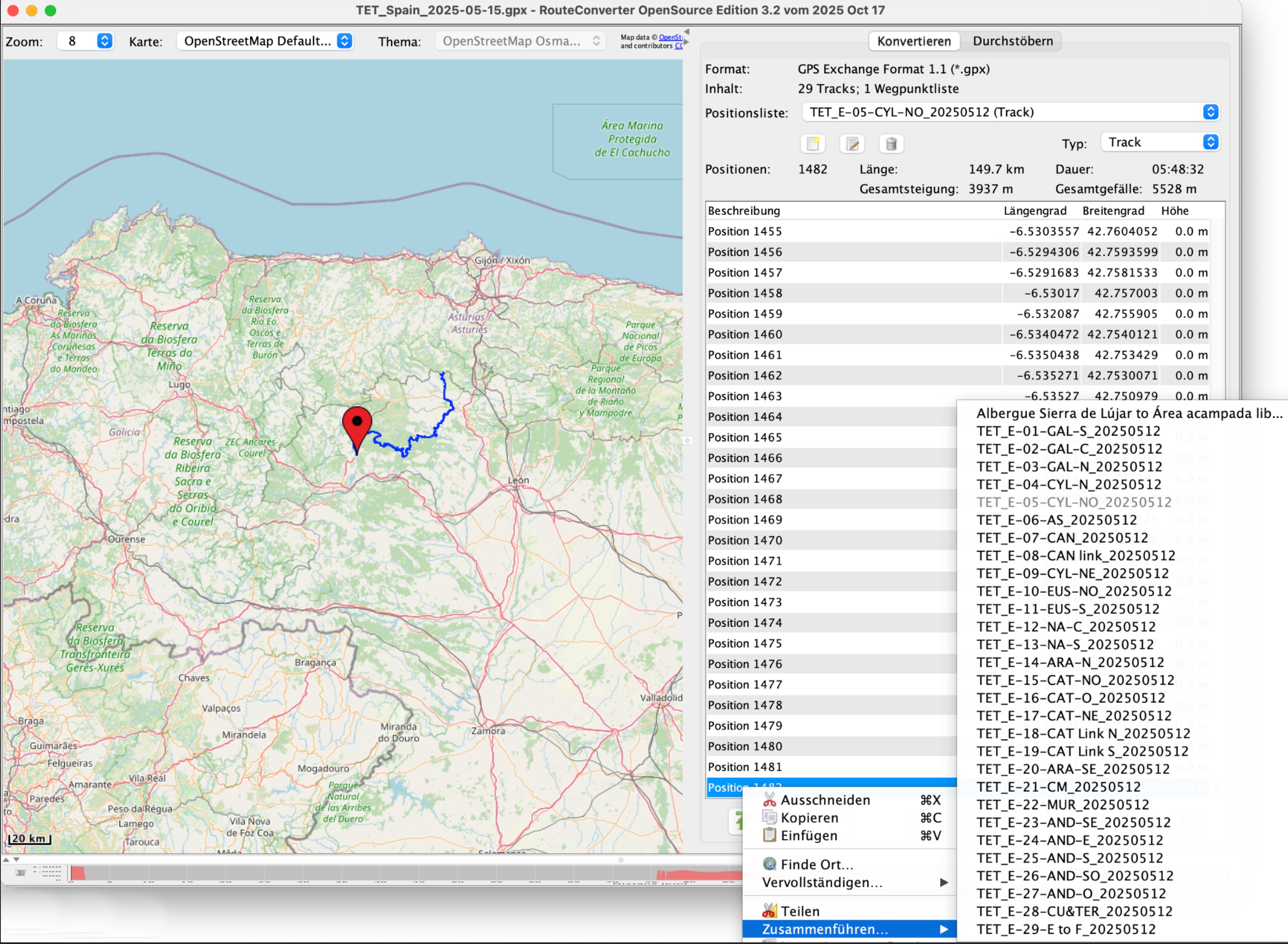

Alternativ kannst du mehrere Tracks oder Routen auch mit dem MRA Routenplaner zusammenfügen zu einer. Funktioniert sogar mit der Gratisversion.

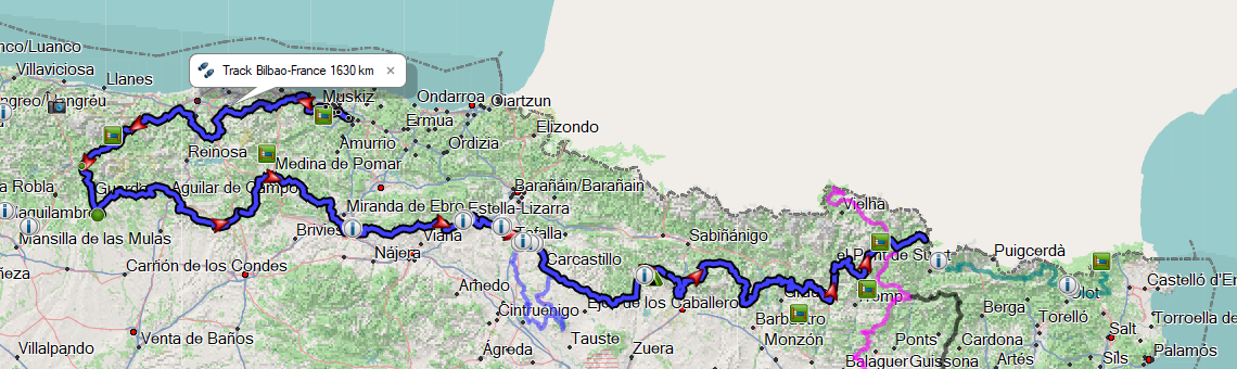

Danke! Ich habe es jetzt mal mit Basecamp gemacht, klappt prima. Zuerst bekam ich seltsame gerade Verbindungslinien kreuz und quer, bis ich feststellte, dass ich bei manchen Tracks die Richtung wechseln musste. Dann hat es aber geklappt.
Nun werde ich den Track entweder als Overlay in Kurviger importieren oder in Komoot als Tour oder Osmand+. Schauen wir einmal. :super:

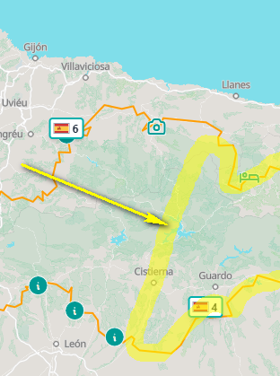

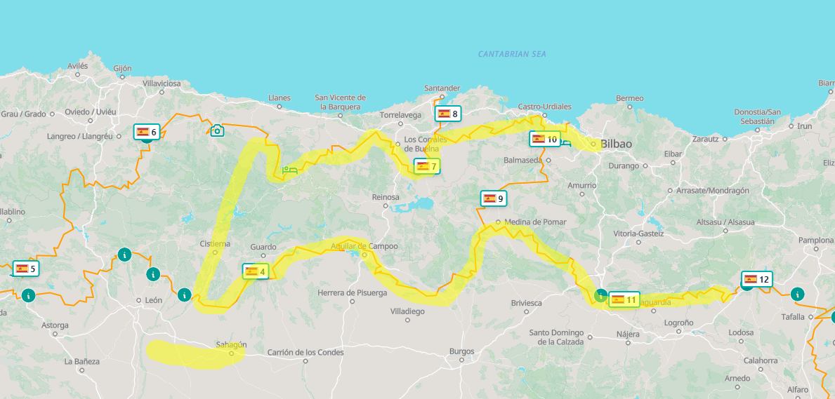

Hallo zusammen!
Solche Planungen mache ich nicht auf dem Handy, entsprechend kann ich dir darauf nicht antworten.
In der Web-Version würde ich mir zuerst die einzelnen Teilstücke vom TET so weit kürzen, wie du sie fahren willst und diese in der Cloud ablegen. Dann lädst du die erste Route / Track. Anschliessend kannst du diese Route mit dem nächsten Teilstück erweitern.
Dazu musst du unter Cloud den grünen Pfeil öffnen. Hier kannst du die nächste Teilroute anhängen. .... usw.
Wenn die Tracks nicht direkt aneinander grenzen, dann verbindet Kurviger Ziel mit neuem Start und du bekommst einen komplett verbundene Route.
Ich würde aber eher die einzelnen Tracks unverändert lassen, höchstens die Punkte löschen, die nicht gefahren werden sollen. Unterwegs dann lieber die Tracks jeweils neu laden.
So komme ich zumindest damit klar.
