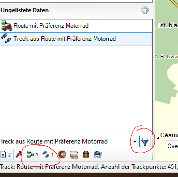

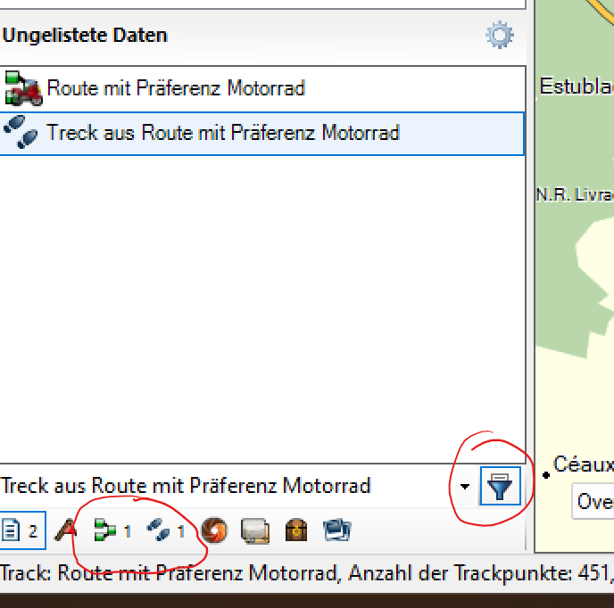

Was mich jetzt noch interessiert: wie sieht das Zeichen für die Route aus, die ich rüberlade und wie für den Track?
Hat einer mal einen Screenshot davon?
In Basecamp in der Datenansicht unten links einfach die Filteroptionen anschalten, dann kann man ein/ausblenden
  • Alle Inhalte
  • Wegpunkte
  • Routen
  • Tracks
  • BirdEye-Bilder (kartenabhängig)
  • Garmin Custom Maps (kartenabhängig)
  • Geocashes (kartenabhängig)
  • Foto mit Geotacks (kartenabhängig)
Hier zur Visualisierung ein Screenshot
Gruß - Pendeline

Vielen Dank, ich schau heute Abend mal.
