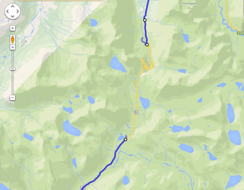

Hallo, ich plane am PC mit Tyre eine Skandinavien Tour. Jetzt wollte ich eine Strecke von Andalsnes über den Trollstigen über die 63er nach einplanen. Es ist scheinbar nicht möglich, er kennt ein Zwischenstück am Trollstigen nicht (obwohl es eingezeichnet ist), weshalb er immer die Route über die E136 und die 650er wählt. Bei Google Maps das gleich spiel, weiß einer von euch was da los ist? Gruß Simon

so einen bug in der karte gibts hier bei uns auch.
ich teile die route dort und mache zwei routen davon.

Tire benutzt Google-Maps-Karten. Wenn´s bei dem Einen nicht geht, geht´s bei dem Anderen auch nicht.
Kann es sein, dass die Trollstigen gerade gesperrt sind, Google das weiss und daher die Durchfahrt verweigert ?

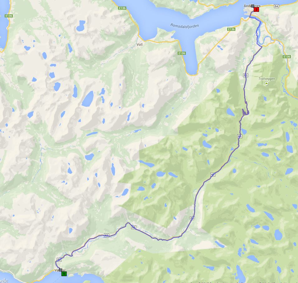

Ich benutze zur Routenplanung den ITN-Converter. Dort kann man die 63 durchgängig planen.

Ich habe jetzt auch mal den ITN Konverter ausprobiert, da klappt es gut mit der Planung. Habe die Route dann als .gpx fürs Garmin Navi konvertiert. Kann mir jemand sagen in welches Verzeichnis im Garmin Navi ich die Datei legen muss, damit die Route erkannt wird?!

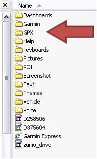

R
reinhardMSP
Joined
Jan 6, 2008
Messages
317
Location
MSP
R 1200 GS LC
in das Verzeichnis "Garmin" - "GPX".
Die Route wird dann neu berechnet beim Import. Was dabei rauskommt ist von den Einstellungen Deines Navi abhängig.

also bei mir klappt das nicht, weder auf der SD-Karte unter "Garmin" - "GPX", noch im Internen Speicher, da gibt es bei mir unter "Garmin" auch kein "GPX". Lediglich direkt im Hauptverzeichnis wo auch "Garmin" liegt gibt es den "GPX" Ordner.
Egal in welchen GPX Ordner ich die Datei ziehe, mein Navi erkennt da nichts...irgendwelche Tipps???
Mein Navi ist das Zumo 340LM.
Gruß Simon

Nur weil die Datei evtl mit einem gpx als Erweterung gespeichert wird muss es keine "GPX" im Sinne von Topografix sein. Und Garmins Ansprüche an GPX sind auch "eigenwillig". :)
Wobei gpx nichts anderes als eine "Beschreibung" im xlm-Format ist. Das können WP's, Routen, Tracks oder auch Höhenmeter & Puls sein. :)

Hey Simon,
neben meinem -über Alles geliebten TomTom Rider 2013- haben wir auch noch ein zümo390. Mit BaseCamp arbeite ich garnicht. Statt dessen benutze ich den ITN Converter. Leute, die mit BaseCamp arbeiten sagen, dass man die GPX-Datei dort einlesen und von dort aus auf das Garmin laden soll. Der Rest soll automatisch passieren - theoretisch !
Über den ITN Conv. mache ich das folgendermassen:
- Export-Format auswählen...
- Button "Exportieren" drücken und Speicherplatz auf dem PC auswählen (der zümo wird nicht angezeigt)
- Explorer öffnen. Dort sieht´s bei mir so aus...
- zümo auswählen
- "Internal Storage" öffnen
- dort findest du den GPX-Ordner...
- dort kopierst du die, zuvor auf dem PC abgelegte GPX-Datei deiner Tour rein.
Jetzt solltest du die Datei auf dem zümo haben.
Dort mußt du die Tour 1x laden (Apps -> Routenplanung -> Tour auswählen -> Karte)
- bei mir wird die Tour dann als Luftlinie fargestellt
- die Route unter Routenpräferenz als irgendetwas anderes speichern
- jetzt die Route im gewünschten Format (kürzere Zeit o.a.) speichern. Jetzt wird die Route neu berechnet und nicht mehr als Luftlinie dargestellt
Ich hoffe, ich konnte helfen. Viel Spass
