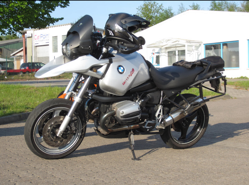

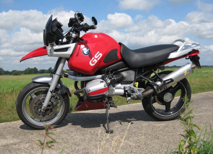

An ner 11er siehts so aus. Bei der 11,5er :
Eingetragen hatte ich die allerdings weder bei der einen, noch bei der anderen….
Edit: ABS funzte bei beiden einwandfrei!
