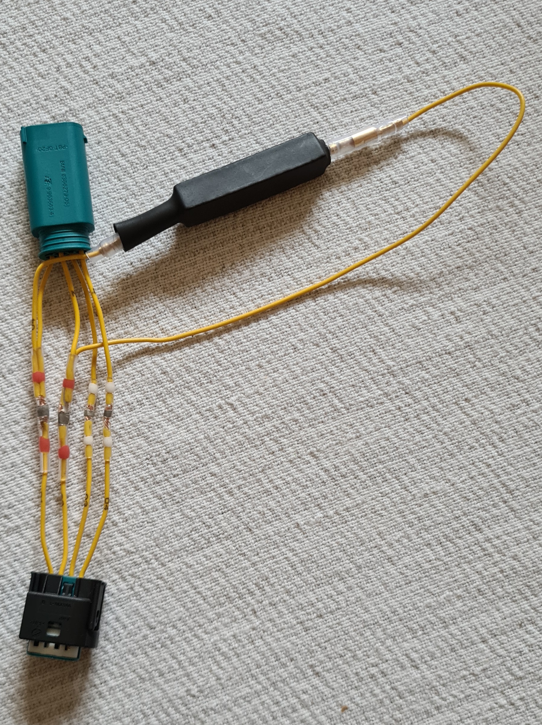

So, nachdem die Sonne höher steht, hab ich mich noch mal mit dem Rückrüsten auf normale LED-Blinker beschäftigt. Man braucht dazu 2 "alte" Blinker ohne Multifunktion (z.B. BMW LED Blinkleuchte 63138522499). Dann habe ich den Multifunktionskabelbaum hinten entfernt (Blinker abschrauben und immer am Kabel entlang, dann kommen die 4-poligen Verbindungsstecker zum Vorschein. Dort weiter am Kabel bis zur Rückleuchte, dort den Stecker ziehen und dann diesen einen Kabelbaum auf beiden Seiten freilegen und entfernen. Es bleiben übrig: 2-polige Stecker rechts und links, an die passen die alten Blinker und ein größerer schwarzer 4-poliger Stecker in der Nähe der Rückleuchte. Jetzt habe ich mir aus den passenden Gegenstücken (BMW 83300413584 - Reparaturstecker 4-polig No. 611655 und BMW 83300413583 - Reparaturstecker 4-polig No. 611654) ein Zwischenstück gebastelt, um später wieder zurückrüsten zu können. Dazu verbindet man einfach die Anschlüsse mit den gleichen Nummern miteinander. Vorher besorgt man sich noch einen Leistungswiderstand mit mindestens 10 Ohm und mindestens 10 Watt Belastbarkeit (wird z.B. verwendet um LED-Blinker an alten Blinkrelais wieder zu normalen Blinktakt zu bewegen). Dieser Widerstand kommt mit einem Ende mit an Leitung 1 und das andere Ende an Leitung 2 (siehe Foto). Jetzt alles ordentlich isolieren und in den Kabelhaltern verstauen, ein Ende an die Rückleuchte, das andere Ende an den Stecker des Kabelbaumes undschon ist der alte Zustand vor der Multifunktionszeit wieder hergestellt. Es kommt keine Fehlermeldung mehr und wer die Maschine nicht ganz genau kennt wird keinen Unterschied zu früheren Versionen feststellen.
Meine Mitfahrer haben es mir gedankt...

Kannst du vielleicht noch Herstellerangaben zum Widerstand machen. Bei Louis habe ich keinen baugleichen Widerstand gesehen – Danke!

Bin heute etwas weiter unterwegs gewesen und hatte ab- und zu doch noch Fehlermeldungen bei laufenden Motor. :furious: Daher bitte mit dem Nachbau noch warten, ich bleibe dran und melde mich.
Rücklicht leuchtet immer, wenn Zündung an. Also unabhängig vom TFL.

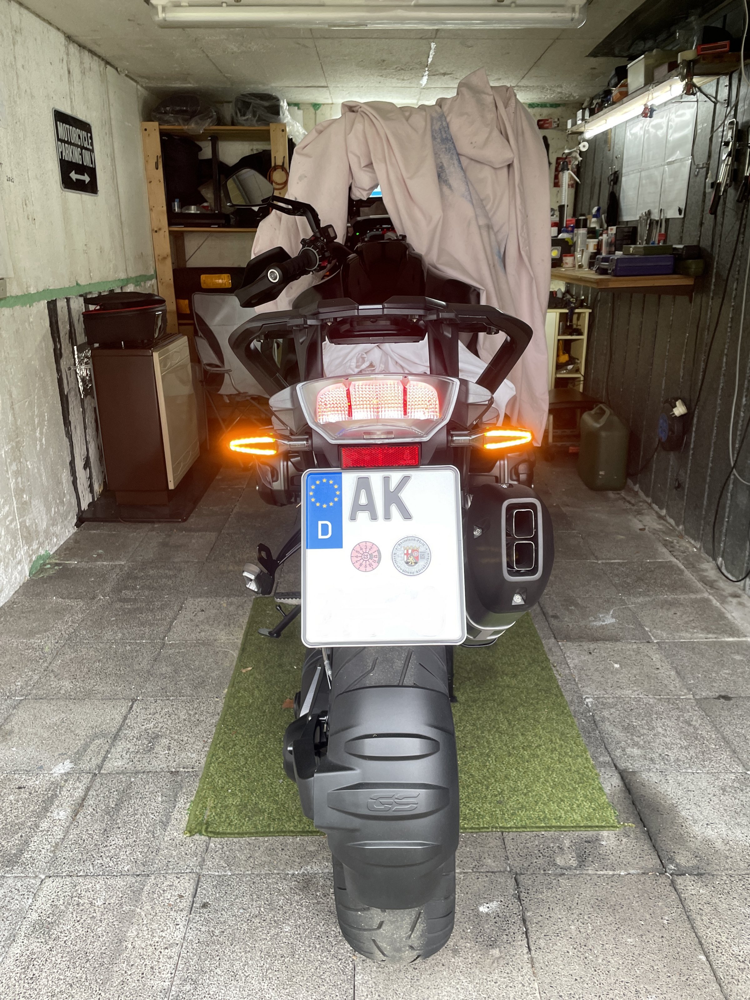

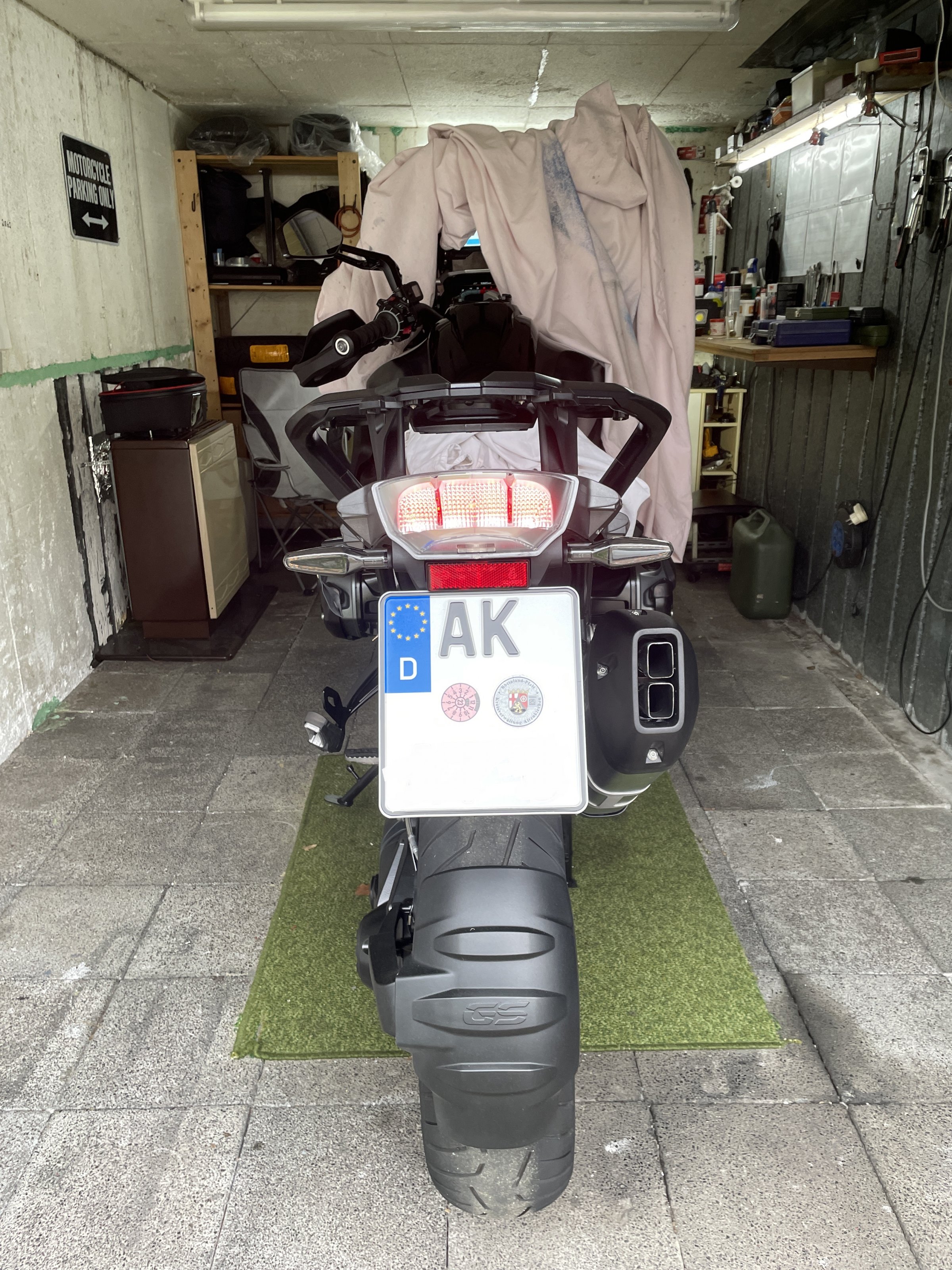

Hi,
ich habe die Lösung von KHH umgesetzt, allerdings habe ich mangels Kenntnis und Vorrat von Widerständen eine 13,5V 2,0W LED Kennzeichenleuchte, die ich noch in einer Grabbelkiste hatte, zwischengeschaltet.
Dazu noch ein Paar Blinker von vorne, funktioniert einwandfrei seit 1000KM, ohne Fehlermeldung.
Wäre schön wenn jemand mal mitteilen könnte welchen Widerstand man braucht, dann kann ich das Heckteilinnenbremslicht gegen diesen tauschen.
Die Stromaufnahme der Lampe ist 0,153Ah bei 13,5V.
Edit: Hab‘s selber rausgefunden,
man bräuchte 85Ohm, 2W also muss man 82Ohm 2W nehmen, da es 85 nicht gibt.

Nachdem du eine einwandfreie Funktion deiner Schaltung festgestellt hast, welche du auf Basis von KHH aufgebaut hast, darf ich deine Kreation wie folgt zusammenfassen um sicher zu gehen, dass ich alles richtig verstanden habe:
  • 2 vordere Blinker der neuen Generation (anstatt 2 „alte“ Blinker ohne Multifunktion)
  • Reparaturstecker 4-polig 83300413584 wie bei KHH
  • Reparaturstecker 4-polig 83300413583 wie bei KHH
  • Leistungswiderstand 82 Ohm 2Watt (anstatt Leistungswiderstand 10 Ohm 10 Watt)
Mit diesen Bauteilen das von KHH beschriebene Zwischenstück bauen und verlegen. Sind die beiden neuen vorderen Blinker auch 2-polig ausgeführt wie die „alten Blinker“ wie von KHH beschrieben?
Laut deinen Fotos hast du nun hinten folgende Funktionen:
  • kein Positionslicht
  • Rücklicht in Heckleuchte auch bei TFL
  • Bremslicht nur in der Heckleuchte
  • und Blinker die halt nur Blinken
... liege ich da richtig?
Danke im Voraus!

Genau so!
Den zusätzlichen zum Lichtpaket gehörenden Kabelstrang komplett entfernen, damit hast du dann auch Zweipolige Anschlüsse für die Normalen Blinker.
Das tolle ist, dass alles wieder Rückrüstbar ist, ohne Spuren.
Wobei ich das mit dem Widerstand noch nicht selber probiert habe, rein Rechnerisch müsste es passen, ist bestellt.

So, ich bin auch wieder da, hab Urlaub und größere Familienfeiern überstanden und auch den abschließenden Umbautest (wie versprochen) gemacht.
Vorab, die Lösung von Hajo ist perfekt, wenn man soetwas rumliegen hat.
Ansonsten habe ich jetzt seit über 1000km statt des oben beschriebenen 10 Ohm Wiederstand einen 51 Ohm Axial-Widerstand von Reichelt Elektronik (11W AXIAL 51, Drahtwiderstand axial 11W, 51 Ohm, 10%) drin. Zum Schutz vor Reibung etc. mit Schrumpfschlauch überzogen, Isolierband geht hier aber genauso gut.
Es gibt keine Fehlermeldungen, auch in unterschiedlichen Lastzuständen, mehr.
Ein Rückbau ist jederzeit unter Verwendung der ausgebauten Bauteile möglich.
Die Lösung gilt nur für hinten, vorn habe ich alles original gelassen. Mir ging es bei der vorgestellten Lösung nur um meine und die Sicherheit der nachfolgenden Fahrzeuge, da bei gleichzeitigem Bremsen und Blinken, der Blinker nicht mehr deutlich zu erkennen war.

Man könnte sogar die Originalen Blinker hinten weiterhin nutzen, hatte ich zum Testen anfangs gemacht.
Man muss dazu die Äußere Hülle des 4 Poligen Steckers von den Blinkern entfernen, geht problemlos ohne etwas zu beschädigen, also auch Rückrüstbar, dann die 2 freiliegenden äußeren Stifte in die 2 Polige Buchse vom Motorrad stecken, mit Schrumpfschlauch sichern, fertig.
Bist Du sicher, dass das mit dem Schrumpfschlauch eine gute Idee ist?
Immerhin muss der Widerstand ja die entstehende Wärme abgeben können.
Nicht, dass Dir da etwas verschmort.
