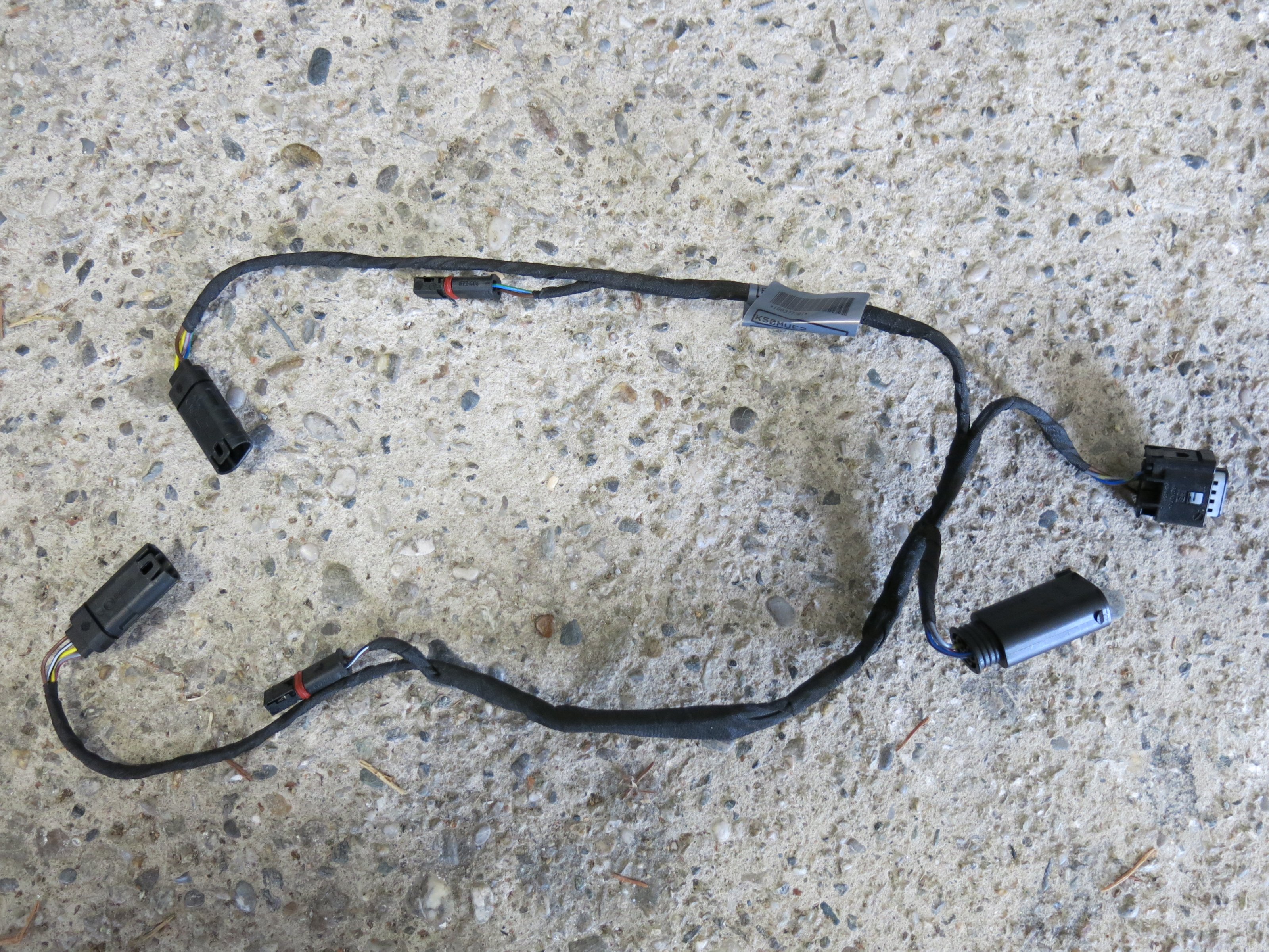

habe das Projekt heute versucht an meiner 21er Rallye umzusetzen, leider ohne Erfolg.
Habe die Bauteile laut Stückliste alle besorgt und auch korrekt verlötet... Nun habe ich 2 Probleme.
Die neuen Blinker funktionieren so wie sie sollen, aber das Rücklicht bleibt dunkel bei TFL, Bremslicht geht und trotzdem erscheint die Fehlermeldung "Bremslicht defekt"....
Den originalen Zusatz-Kabelstrang kann ich auch nicht entfernen, da dieser mit Gewebeband mit einem anderen Kabel zusammen gewickelt ist. Was könnte ich falsch gemacht haben.???

Genau das hatte ich ja gemacht, mit dem entsprechendem Widerstand an der richtigen Stelle.
Blinker und Bremslicht gehen ja, aber das Standlicht in der Rückleuchte nicht.....

Dann hast du Irgendetwas falsch gemacht.....
Der Zusatzkabelstrang muss komplett raus, und der ist auch nicht mit Gewebeband mit dem Hauptstrang verbunden.
Mach mal ein Foto, vielleicht erkennt man den Fehler.

Das Kuriose ist ja, daß das Bremslicht funktioniert nur das Standlicht nicht und trotzdem die Meldung "Bremslicht defekt". Ein Bild kann ich erst in ein paar Tagen machen. Hat einer von Euch beim Umbau ein paar Bilder gemacht, damit ich das mal vergleichen kann mit meinem Kabelstrang. Ein Bild vom Schaltplan wäre auch hilfreich.

Das ist der ausgebaute Kabelstrang der absolut obsolet ist ...

Danke Dir,
:daumen-hoch::daumen-hoch:
das werde ich mal mit meinem vergleichen

So, Fehler gefunden....Klassischer User-Error:facepalm:
Das Bild mit dem ausgebauten Kabelstrang brachte den Durchbruch. Ich hatte das neu gebaute Adapter-Kabel zwar dazwischen gesteckt, aber nicht an die Schlußleuchte angeklemmt:facepalm::facepalm::facepalm:
Jetzt funzt alles perfekt. Danke an Alle, die an diesem Umbau und Lösungsversuchen beteiligt waren....
