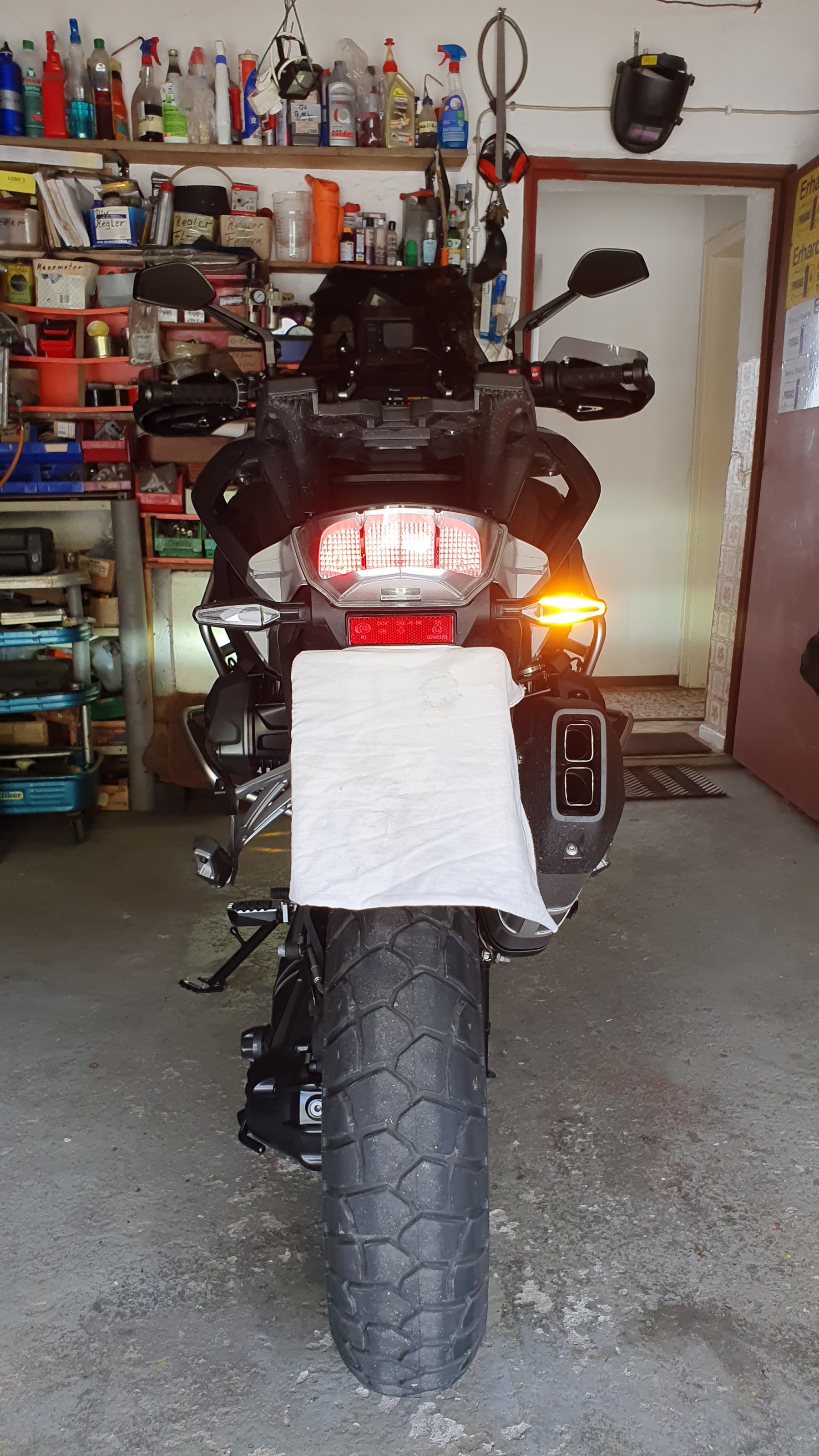

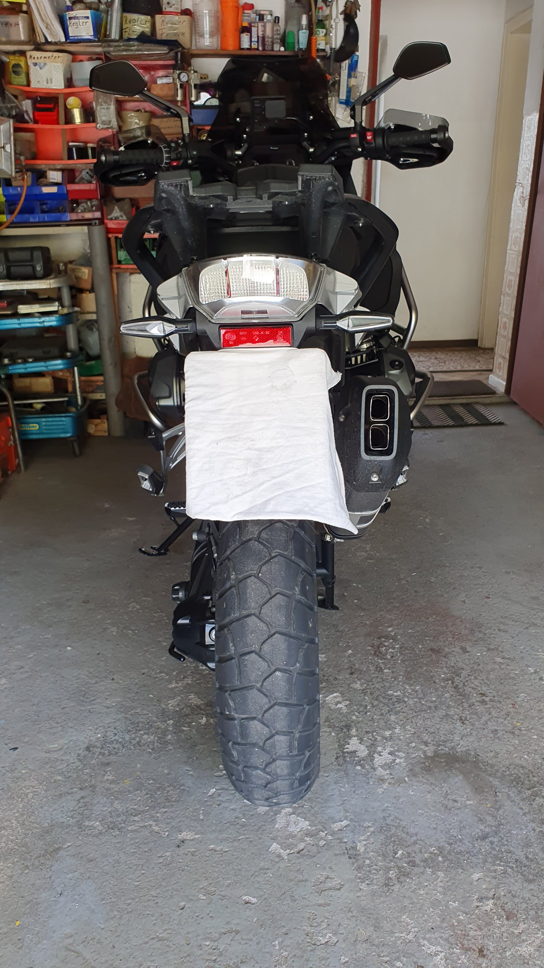

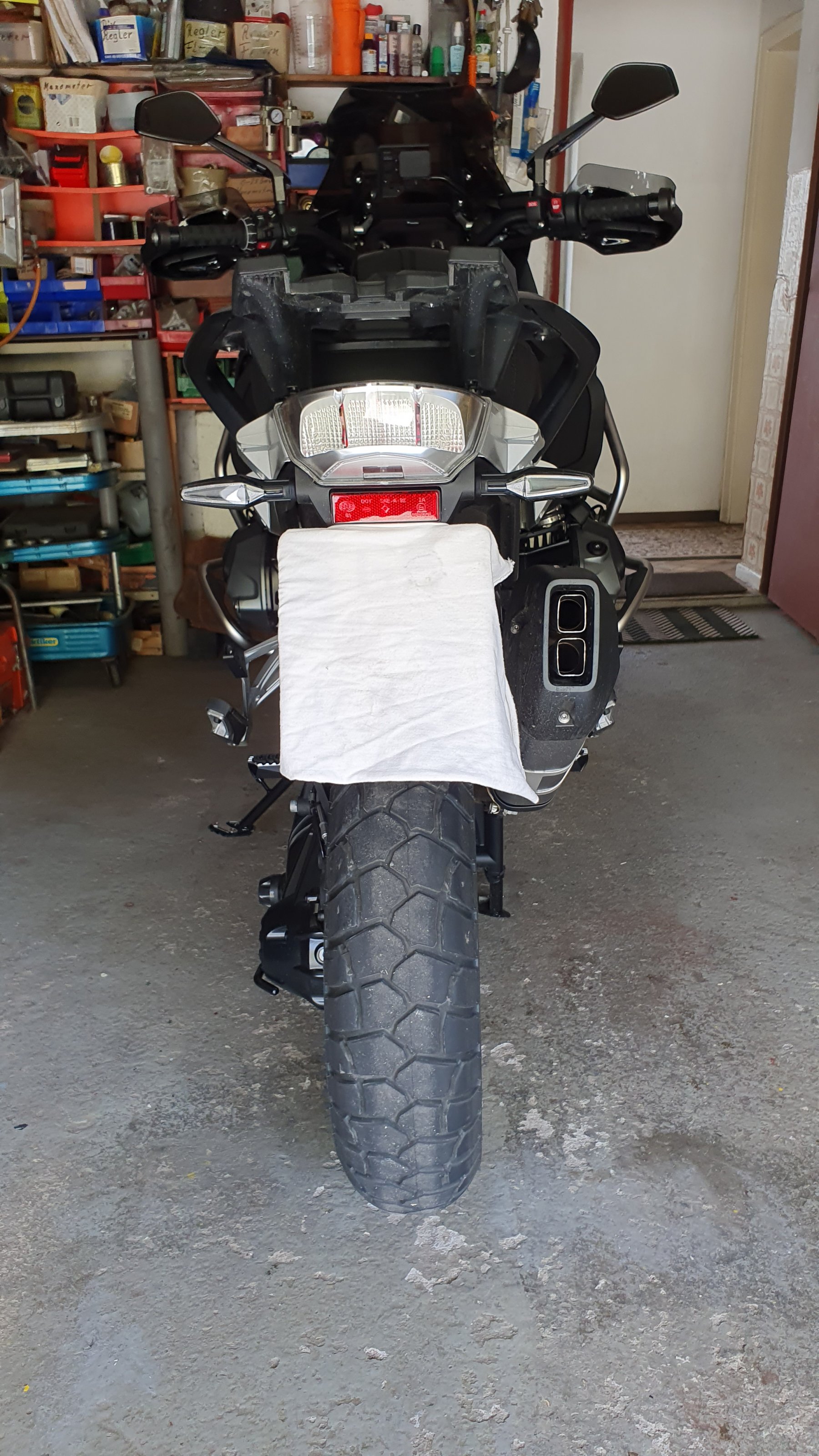

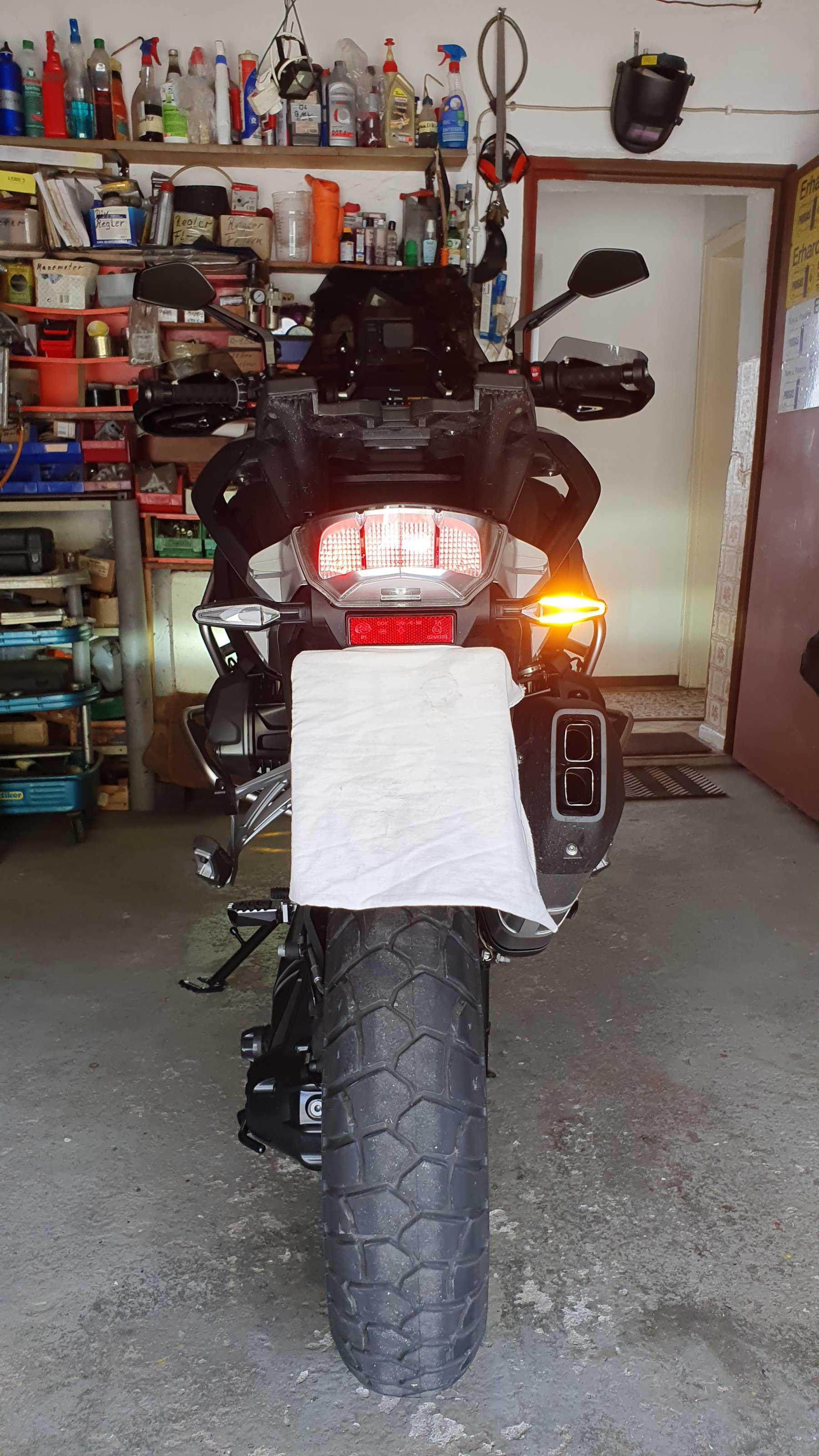

Ich habs geschafft: bei meiner Bestellung im November einfach das Lichtpaket weg gelassen.
Hinten ganz normale Blinker und vorne auch. Also keine Honda Blinker wo den ganzen Tag leuchten. Ganz normaler LED Scheinwerfer in der Front. Keine zusätzlichen Lämpchen die um die Ecke leuchten oder sonst was.
Bei der Tripple Black sind die Blinkergläser getönt, grau.

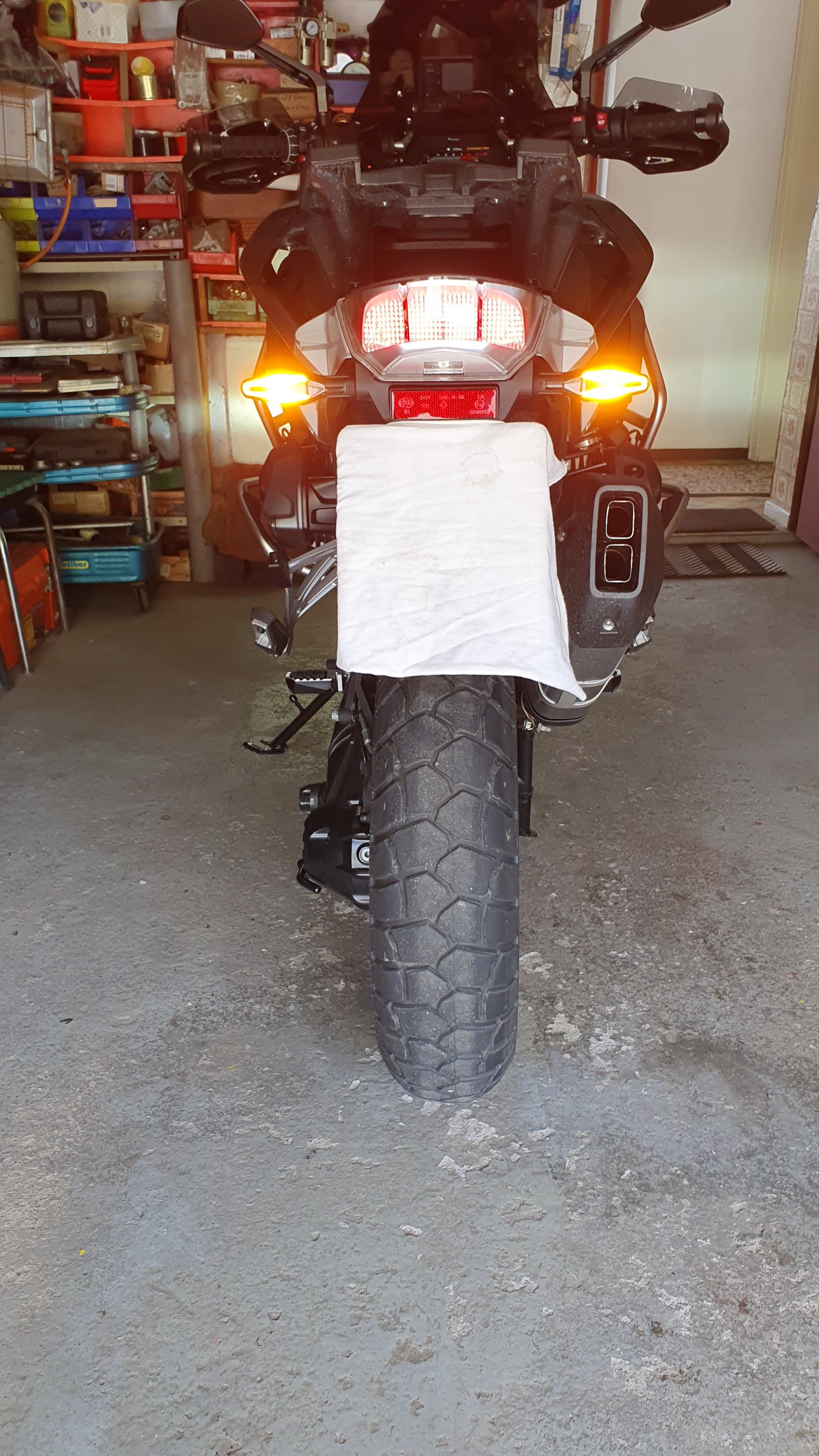

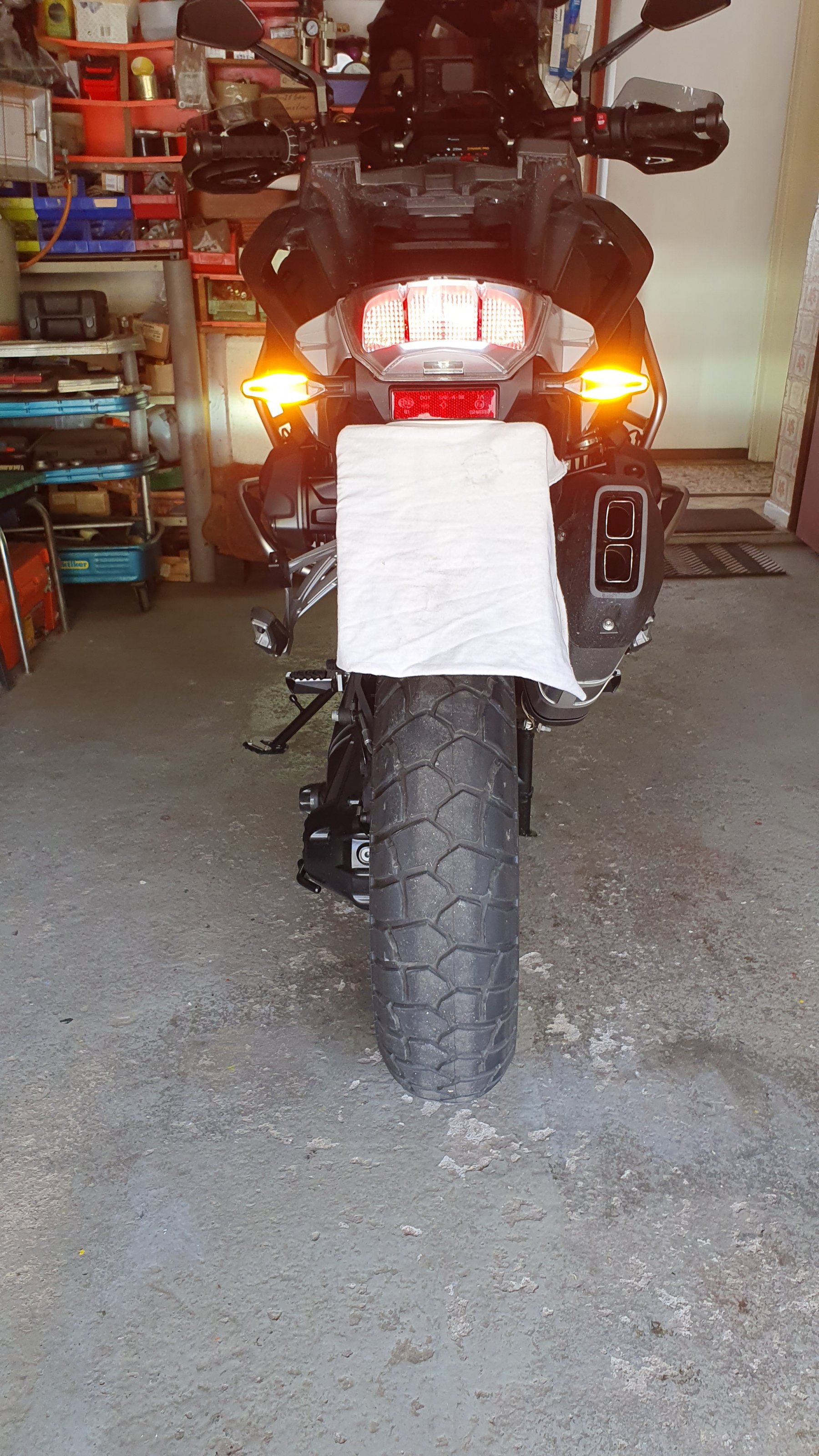

Nachdem BMW durch Update das Problem zu lösen nicht in der Lage ist . Hab ich den KHH - Umbau gemacht mit Keramikwiderstand 5W 82 Ohm. Der Umbau ist recht easy wenn man den besagten Stecker ..........83 hat. Ist aber wieder bei BMW lieferbar . Komplett rückrüstbar !!
Funktioniert einwandfrei .

so habe nun auch den Umbau durchgeführt:dance-smiley:
Möchte mich nochmal für die guten Tipps bedanken funktioniert alles super.
Also den Umbau kann ich nur empfehlen.
Vielen Dank an KHH u. Hajo !!!!
