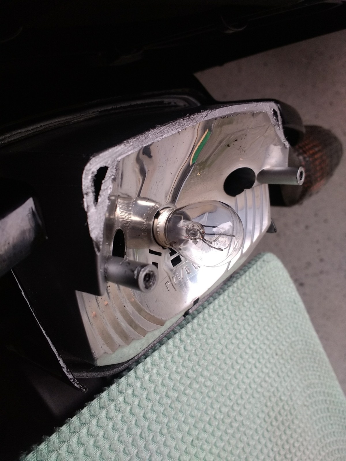

Habe das komplette Rücklicht vom Moped abgebaut und zerlegt (...ist ja nicht viel dran)

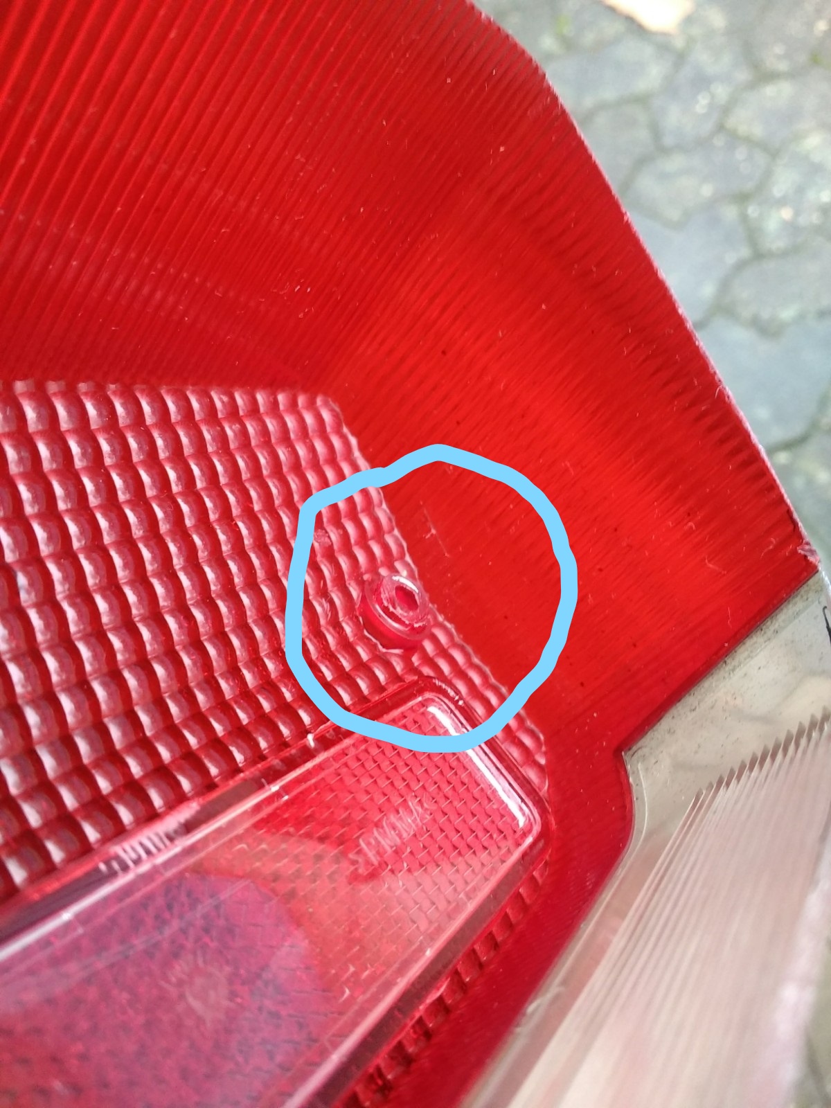

Als erstes am Rücklicht die inneren Schraubenführungen mit einem Schaftfräser entfernen damit
eine verkürzte Ansetzen möglich ist.
Danach mit dünnem Edding (...und in Tischlermanier) einen Strich (ca. 15 mm breit) um das
ganze Kuststoffgehäuse gezogen.
Das ganze dann umlaufend vooorsichtig mit ner' Puksäge und Daumenführung umlaufend
abgesägt und anschließend entgratet.
Am Gehäuse dann ebenfalls ca. 15mm der oberen Abdeckung abgesägt.
Dann noch ein bisschen Felgenlack drauf damit es nach der Sägeprozedur wieder glänzt.
Alles wieder anbauen und zusammenstecken und fertig.

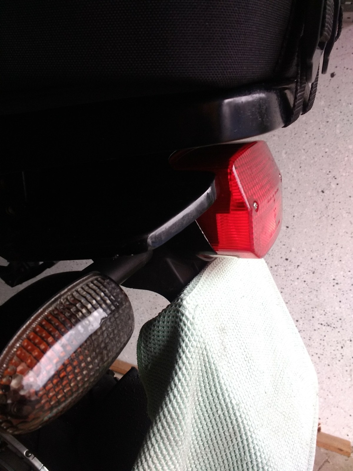

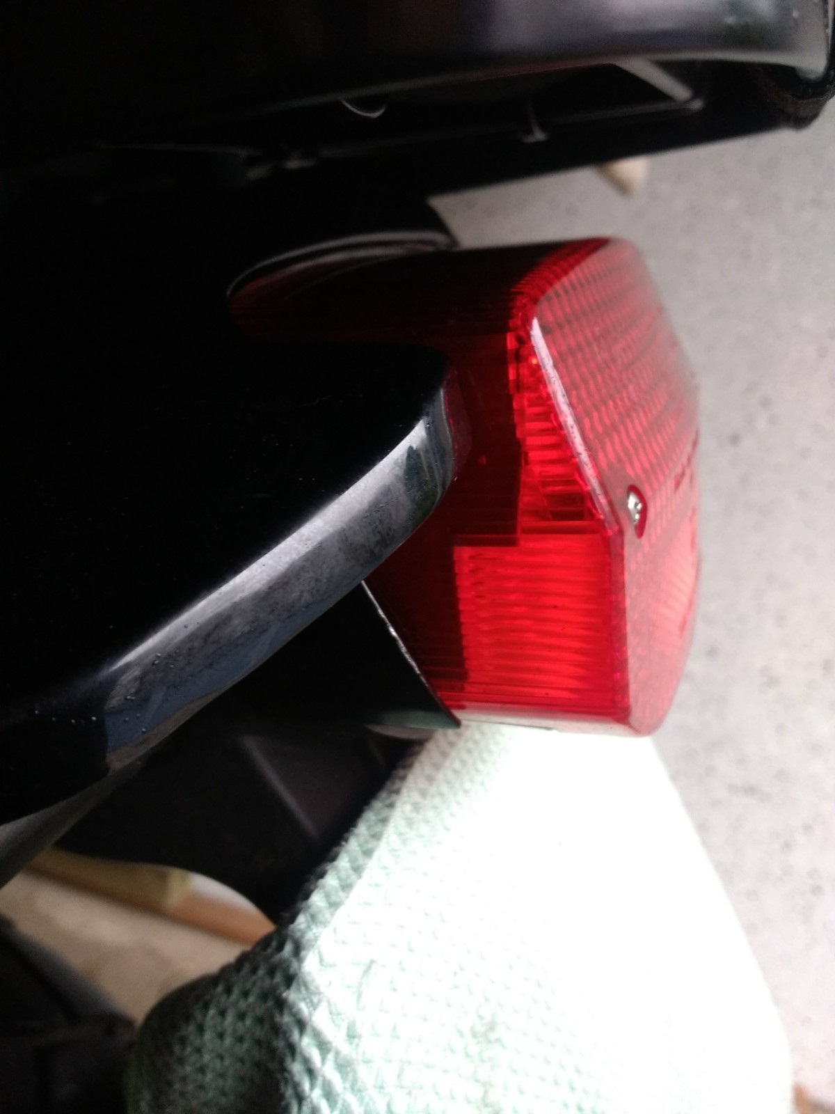

Hier ist das Ergebnis.
Das Rücklicht schmiegt sich schön in den Bürzel ein und steht nicht mehr so raus wie vorher.
Das ganze dauert 30 min und das Mopped sieht gleich anders aus ....

Jetzt fahr' mal ein paar Stunden(am Stück) mit Licht und schau' ob die Abwärme des Rücklichtbirnchens die angenäherte Scheibe aufweicht.
gerd
GS1150vonStefan
GS1150vonStefan
30.12.2017
19
Niedersachsen
BMW R1150GS / 2000er
Hallo Gerd,
... guter Hinweis von Dir
Hab' gerade mal geschaut - ca. 15 mm Abstand zwischen Birne verkürzter Scheibe.
Ich gehe davon aus bzw. hoffe das es ausreichend ist.
Sollte etwas "schmoren" werde ich es hier posten
VG, Stefan
