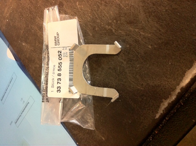

Hatte heute beim Händler ein termin. Für das problem mit der Wellendichtring. Mein LC wirde in februar 2013 gebaut und ich habe 5 september 2013 ein neues moterblok bekommen (produktiondatum august 2013 brauchte die änderung nicht, was schön geändert. Auf das foto steht dat teil was ich nicht brauchte. Der mechaniker sagte mann braucht nür 5 minuten für die montage.

Hallo bin auch ein Betroffener der Rückrufaktion. Habe nicht so die Ahnung von der Technik. Verstehe ich es richtig? Wird das Blech verbaut um Ölspritzer auf dem Hinterrad zu vermeiden und wird nicht die Wellendichtung generell ausgetauscht. Kann also doch noch Getriebeöl austreten?

Nein. Das Blech klemmt den Wellendichtring im Getriebeausgangsloch so fest, dass kein Öl mehr austreten kann.

Kann mir nicht helfen, für mich klingt das eher nach Pflaster, denn nach konstruktiver Lösung.
Bin übrigens auch betroffen und werde mir das Ergebnis morgen ansehen.
