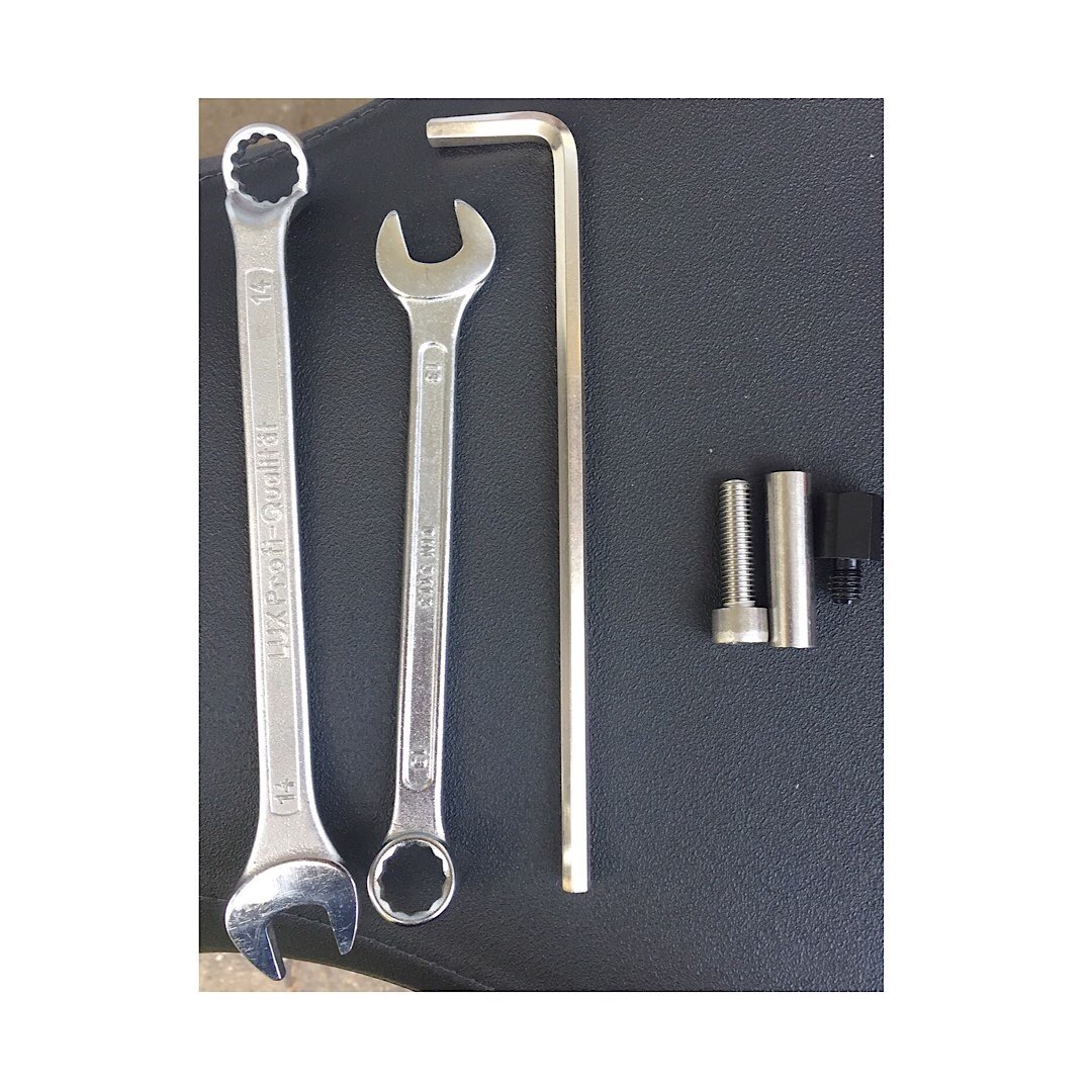

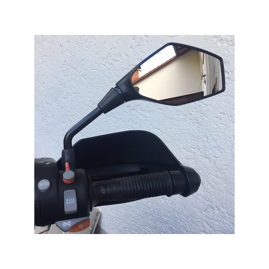

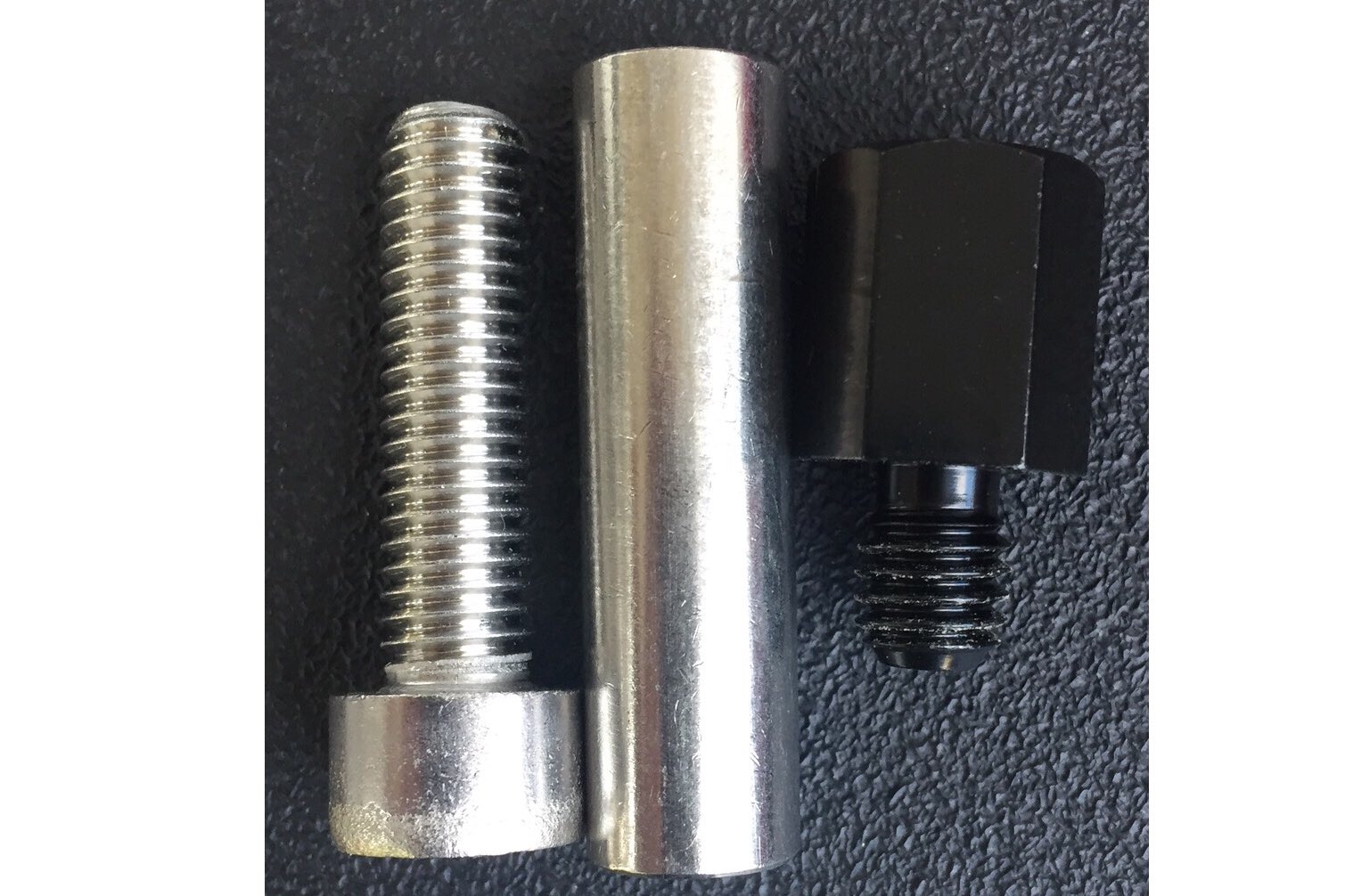

Anbei Bilder meines Spiegelumbaues und eine kurze Beschreibung.
Angebauter Spiegel
Zylinderschraube mit Innensechskant M8x30 V2A
Gewindemuffe M8x40 V2A
Gewindeadapter Loch M10x1,25 auf Bolzen M8
Werkzeug:
Gabelschlüssel 13/14
Imbuss 6
Da der Spiegel eine Gewindesteigung von M10x1,5 hatte, musste ich den Gewindeadapter mit einem
Gewindeschneider M10x1,5 nachschneiden.
Moin.
... und hast hoffentlich etwas Schraubensicherung aufgetragen...!?
Ist zwar nur ein Spiegel was da dran befestigt ist, aber wenn ich sowas lese, rollen sich bei mir die Zehennägel nach hinten.
Spaß beiseite....Niemals bei richtig tragenden Verbindungen machen
Grüße Volker
