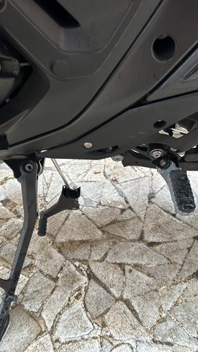

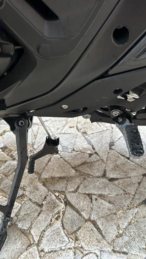

auch im spanischen Forum gibt es zwei grössere threads wegen der 1300. Einmal der Eigentümer thread und dann der Debatte thread wo dann jeder seine Senf gibt.
Das jemand mit gerade zwei posts in den Debatte (hater) thread ein Foto von, angeblich, seiner 1300 mit gebrochenem Schalthebel gepostet hat, macht aufmerksam. Er meint dieser wäre anscheindend aus Plastik, die Maschine bewegt er seit 20 Tagen. Ärgerlich ist es allemal, scheint kein Hinfaller zu sein?

das Bild geistert seit Wochen durchs Internet, bis heute scheint es ein Einzelfall zu sein. Von daher für mich jetzt auch kein Drama. Sollte das öfters vorkommen, wird mit Sicherheit schnell Abhilfe geschaffen werden. Vielleicht nicht zwingend durch BMW selbst 😄 aber dann bestimmt durch Zubehöranbieter.

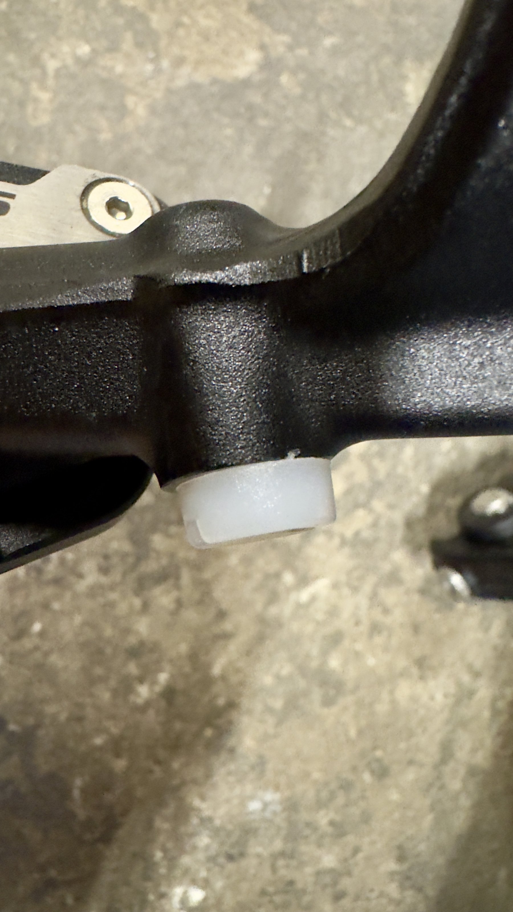

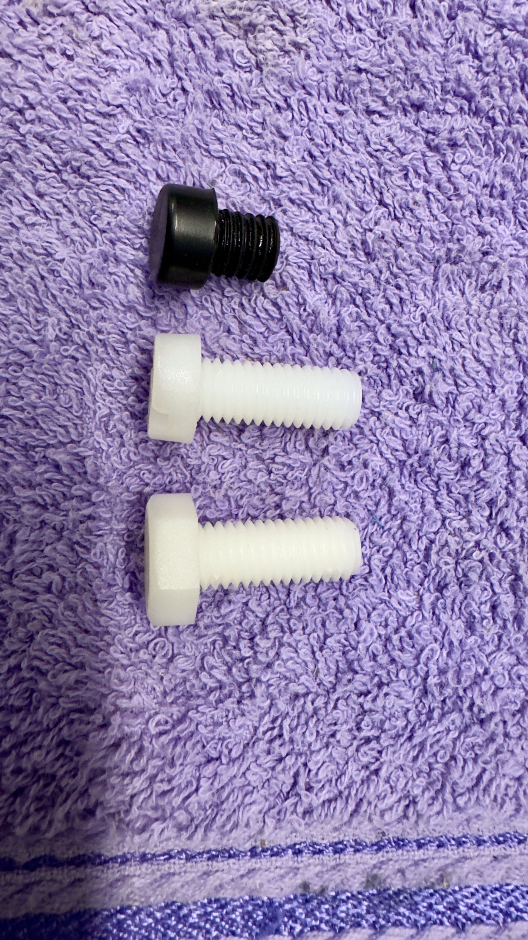

Ist ja nur eine Kleinigkeit, aber hab schon 2x den Seitenständer Anschlaggummi verloren! Jetzt hab ich einfach eine längere M8x20 Nylonschraube für 50 Cent aus’m Baumarkt reingedreht und hoffe, dass die länger hält! Später besorge ich die mir noch in schwarz.

Ich habe gestern am Anschlaggummi gezogen. Es saß fest und mit aller Gewalt wollte ich nicht daran ziehen.
Auch heute nach der kleinen Runde saß es noch an seinem Platz. Wäre kleben eine Option?

Bei mir ist das Teil auch abgefallen.
Hab’s dann zur EK mit genommen und denen gesagt das sie es einkleben sollen.
Bis jetzt hält es mal.
