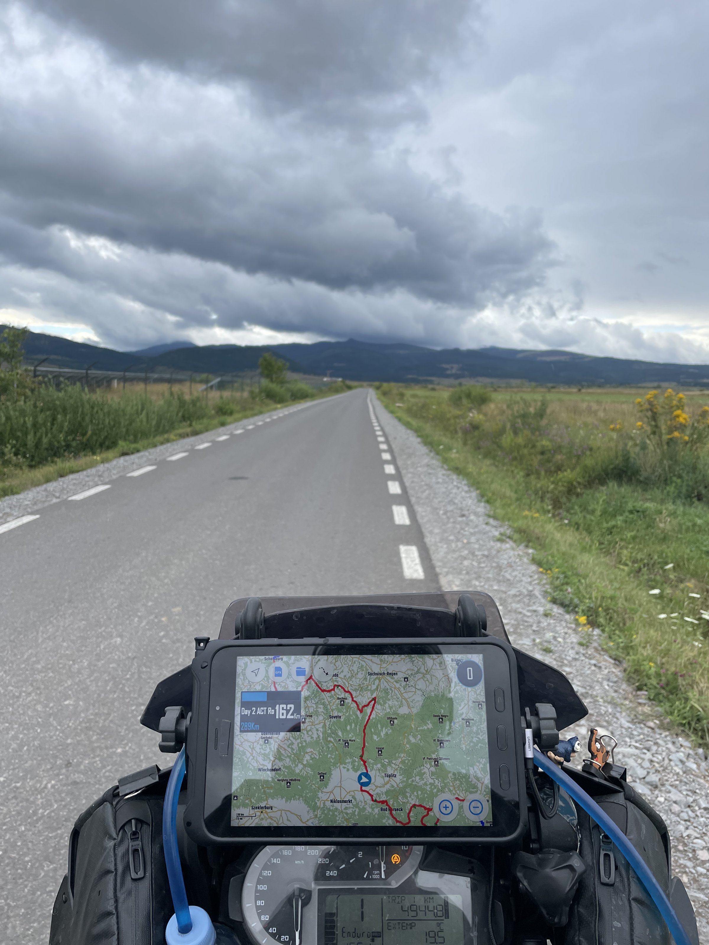

Ich habe das Tab 3 mit Brodit und bin sehr zufrieden. Insbesondere gefällt mir, dass ich das Tablet mit einem Handgriff auch hochkant verwenden kann. Ist abschließbar und laden geht gut über USB. Kabel ist bei mir per Kabelbinder am Halter fixiert.

Heiliger Strohsack, ist das Teil groß. Der DZM ist komplett aus den Sichtfeld verschwunden?!

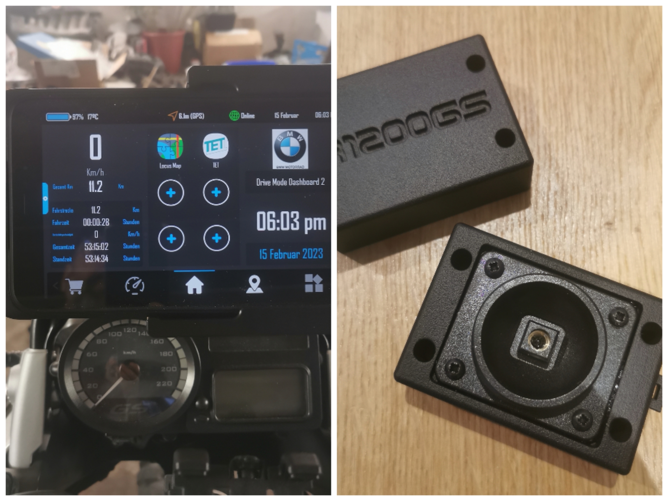

Solltest Du es auf die DMD2 Software abzielen kann ich den ADV Controller empfehlen, den habe ich in Verbindung mit dem Active TAB.
Der ist an der Position wo das Dreirad war :-) also ein wenig individualisiert.
