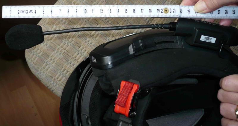

So habe ich es auch mal probiert. Ich verkürzte aber das Klebeteil, so dass ich dass ich näher zum Kinnteil kam. Somit bleibt die Bedienung des Sonnenvisier gewährleistet und das Micro kommt in etwa vor meinen Mund.
Wie lange ist den das lange Micro. Ich messe den Schwanenhals inkl. Mikro ca 20 cm. Ist das der Lange Schwanenhals.
LG Horst

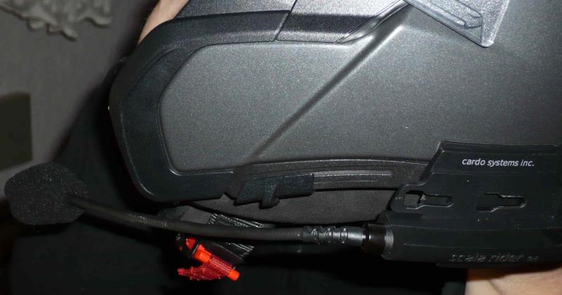

Mein G4 ist mit dem Helm direkt verschraubt! und das Mikro mit zwei Kabelbinder fixiert.
Die Klemm- bzw. Klebehalterung ist mit dem Grundhalter des Cardo mit 2 Schrauben befestigt.
Ich hab die einfach weggelassen, zwei 3mm Löcher in den Helm gebohrt und dann den G4 Grundhalter direkt mit dem Helm verschraubt.
Grund:
Die Klemmhalterung des Cardo funktioniert ja beim Bmw Helm nicht, weil der Rand zu breit ist und die Klebehalterung war mir zu unsicher.
Hier mal schnelle Handyfotos vom G4 am Systemhelm 6.
Schön ist anders

Mein Cardo Raider hat sich mit der Zeit zu lösen begonnen!
Zwei 3mm Löcher 5mm oberhalb der Helmunterkante tun der Helmstruktur keinen Schaden an.
Nur halten tuts Garantiert bombenfest;)
Einzig auf die Seilführung der Sonnenblende muss man beim Anbau achten, weil die gerade dahinter verläuft!(nicht anbohren oder einklemmen)
Weiterer Vorteil ist, das das G4 jetzt fast mit der Helmunterkante abschliest und der Helm Plan aufliegen kann.
Einzig zum Auxstecker kommt man nicht mehr, aber den brauch ich sowieso nicht!

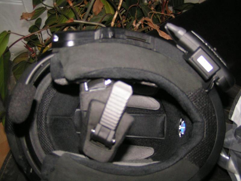

Hier ist meine Lösung für den Einbau des G4.
Nach längerem überlegen fand ich es unpraktisch den Schwanenhals irgendwie nach vorn zu biegen um an dem Hebel der Sonnenblende vorbei zu kommen. Darum hab ich mich für eine andere Lösung entschieden.
Eine Kombi aus Kabel und Schwanenhals.
Ich habe die Schwanenhals-Halterung geöffnet (geht ganz leicht, 2 Torx Gr. 7 Schrauben) und habe die Kabel des Mikros abgelötet.
An diesen Punkten eine Verlängerung angelötet, vorn herausgeführt und mit Schrumpfschlauch und Superkleber das Loch verschlossen.
Am anderen Ende das Mikro angelötet. Alles hinter dem Wangenpolster verstaut. Im vorderen Bereich hat der Helm unter dem Wangenpolster eine schwarze Plastikschale (um das Styro abzudecken). Dort sind zwei Löcher drin, die sich gut eignen den Schwanenhals mit kleinen Kabelbinder zu befestigen.
So kommt der Schwanenhals zwischen Helmschale und Wangenpolster raus und stört nicht beim schließen des Kinnteils.
Ich habe in die Klebehalterung zwei 2mm Löcher gebohrt und diese an den untern schwarzen Rand geschraubt (aufpassen wegen der Seilzüge für die Sonnenblende). Die Helmschale wollte ich nicht anbohren, das war mir zu heiß. Hält bombig fest und man kommt noch an die MP3 Buchse ran.
