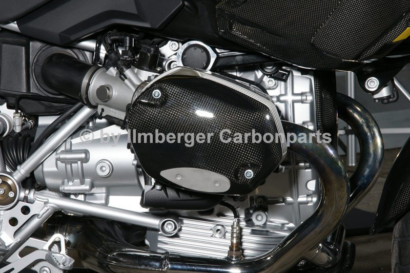

@wogenwolf
jepp, gibt es bei Ilmberger (siehe Photo)
