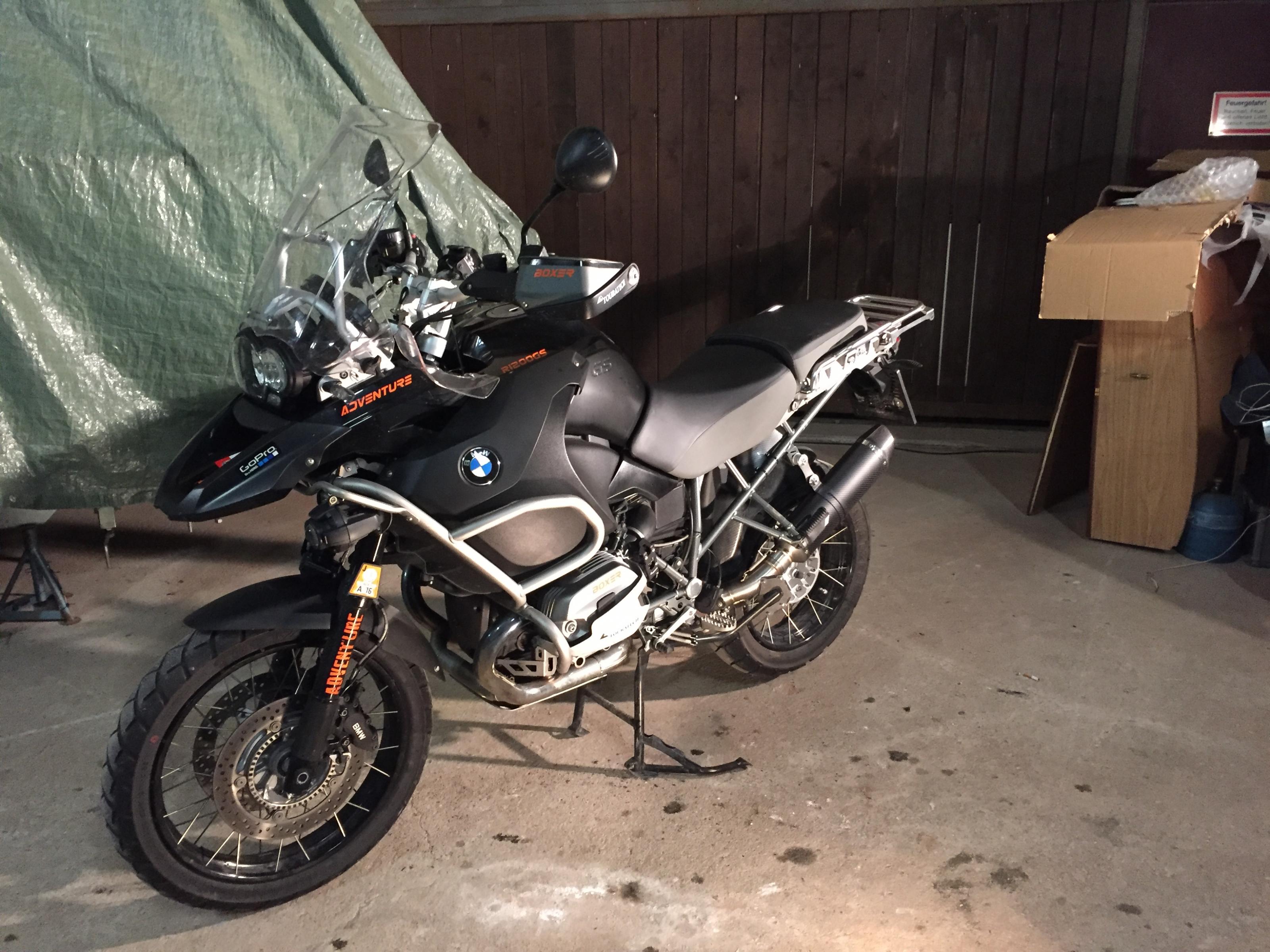

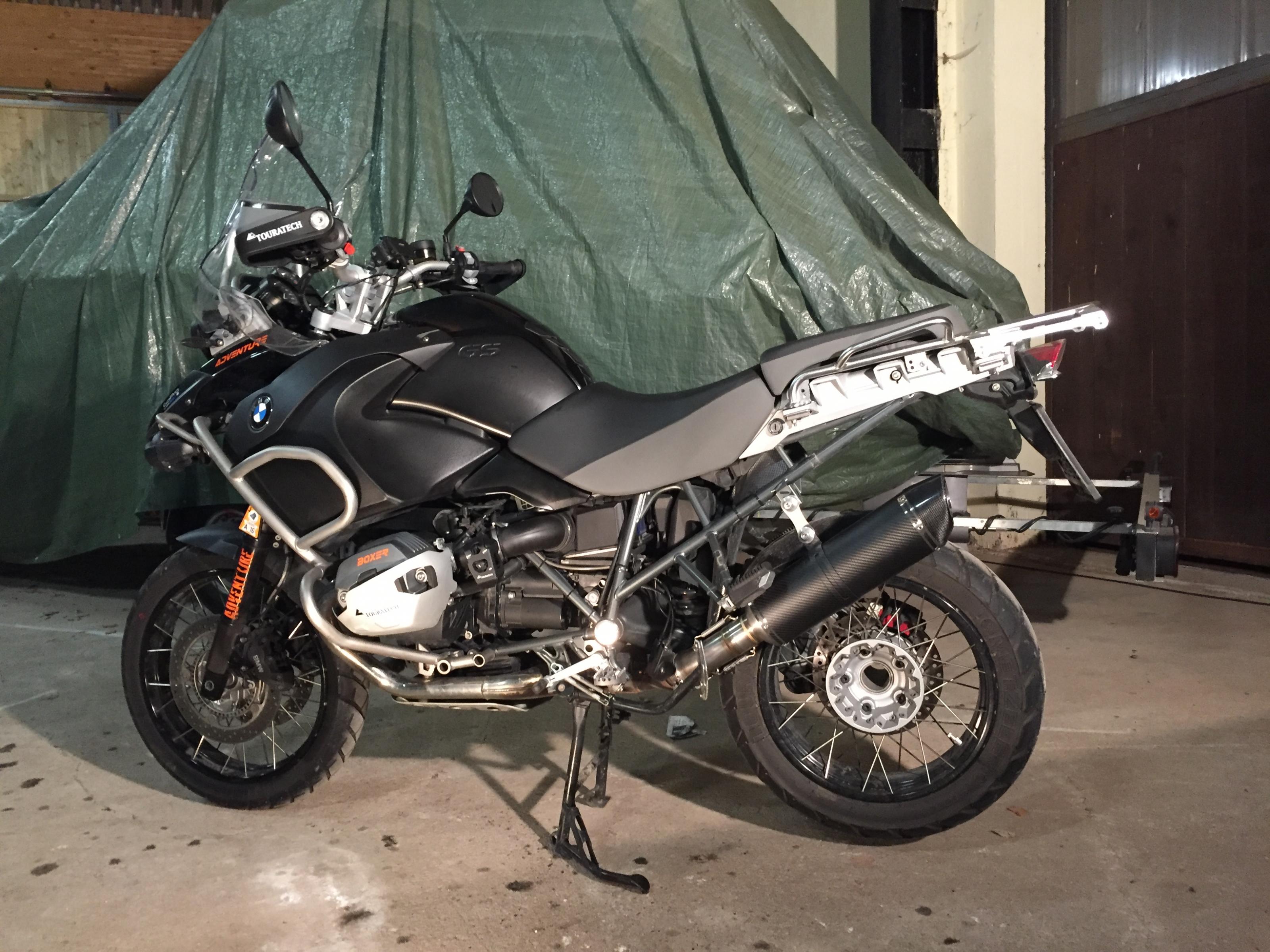

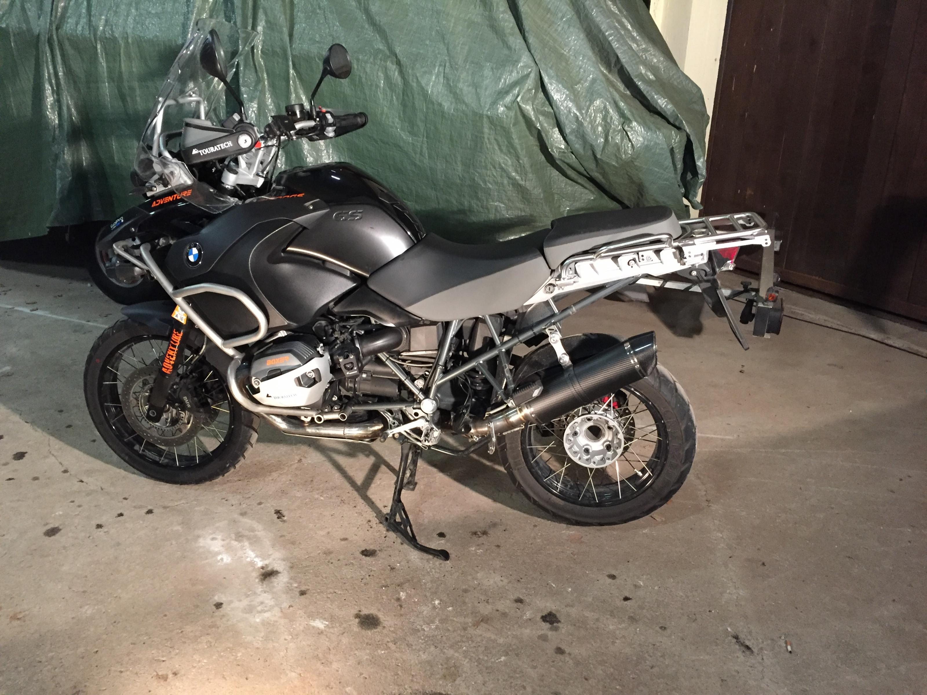

Hier mal meine Bilder vom ESD an meiner GSA 2013.
Die Position sollte mit dem mittleren Eater und den angebauten Koffern dann hoffentlich keine Blinker mehr zu Schmelzen bringen.
We will see.
Der Sound ist jedenfalls echt scharf...
Achja, und der DB-Eater ist mit Sprengring und sitzt aber auch ohne relativ fest drinnen.
Zum regelmäßigen Wechseln müsste ich mir jedoch eine Zange kaufen - mal schauen ob der kurze Eater mein Favorit bleibt.
