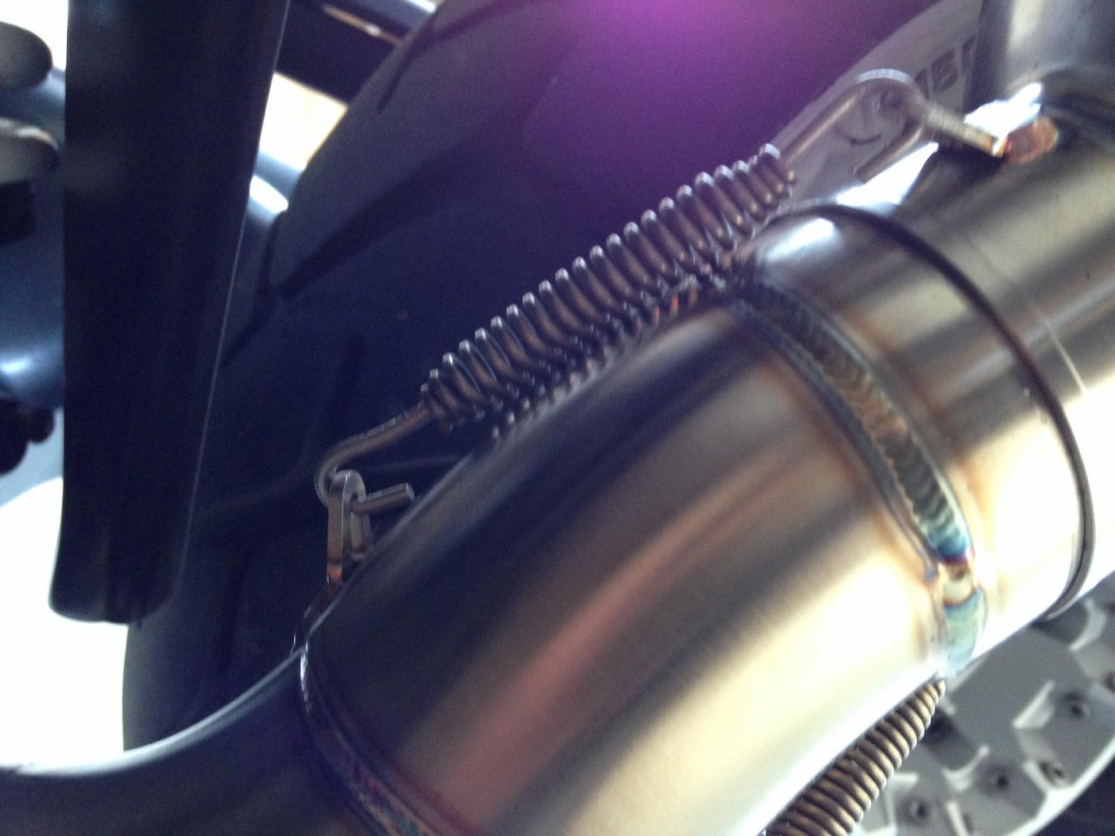

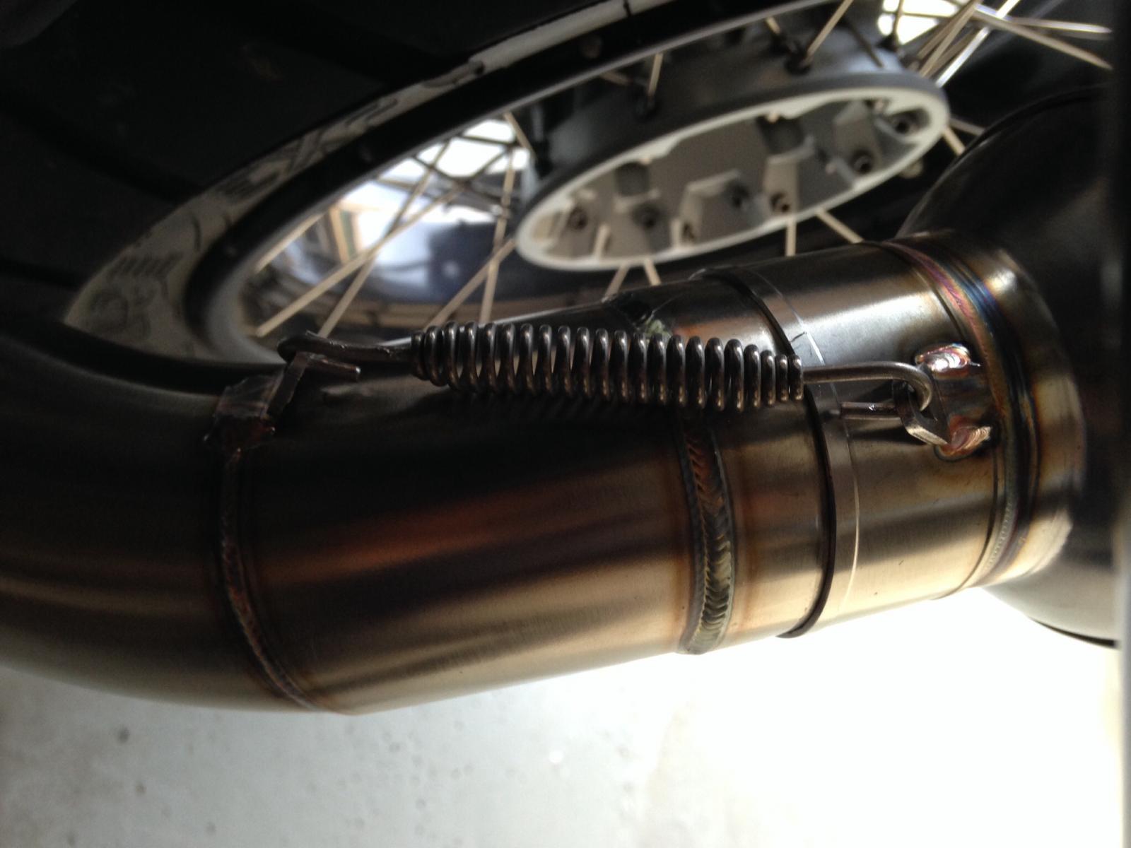

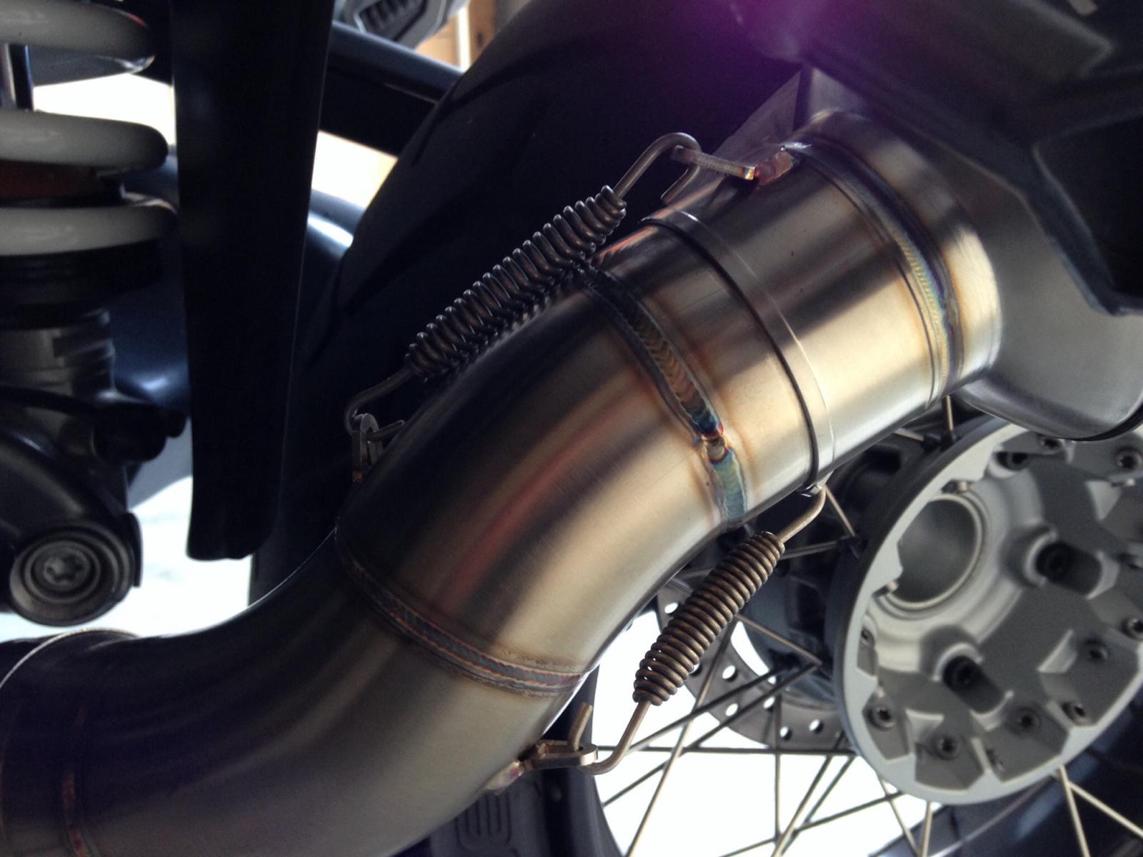

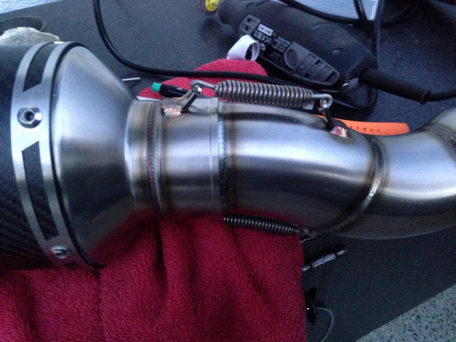

Das mit der Feder hat sich erledigt. Liegt bei euch auch die obere Feder auf dem Rohr? Wenn ich das Rohr soweit drehe, dass die Feder nicht mehr aufliegt, ist dann entweder der Topf schief oder das Rohr steckt nicht ordentlich im Krümmer bzw. Abgasklappen-Rohr.
Mann mann, ist doch ganz einfach mit den Federn.......nimm einen Gummi - Hammer und klopf ein wenig die Halteöse in die entgegengesetzte Richtung der Feder und schon ist die Feder von deinem Krümmerrohr weg......
Dann brauchst nichts drehen...

Hast nen Foto om komplett eingebauten Zustand?
Das die Feder leicht den Kruemmer beruehrt ist nicht schlimm.
Einfach das zwischenstueck verdrehen

image.jpg So schaut das dann aus.....gruss

die Sache mit dem Gummihammer war mir noch gar nicht in den Sinn gekommen. Man gut, dass es solch ein Forum gibt. Besten Dank.
