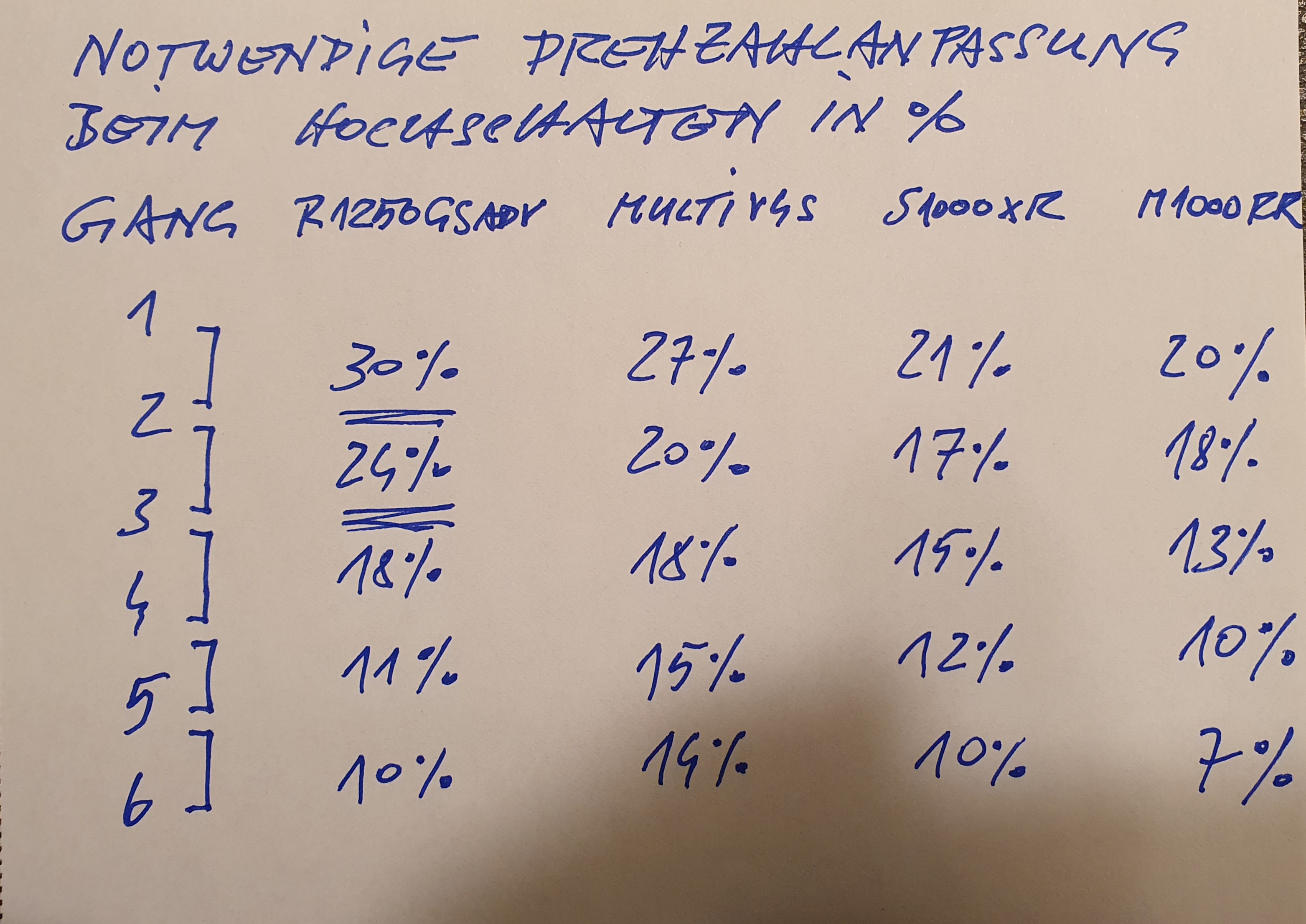

Zusätzlich kommt beim 2 Zyl.Boxer dazu, dass aufgrund seiner langhubigen Auslegung die Masse der Kurbelwelle inkl. Schwungmasse weit außen liegt und damit die Massenträgheit ( zum Quadrat vom Radius) sehr hoch ist.
Ist beim 4 Zylinder in Summe sicher geringer.

ich glaube auch, dass Du den wahrscheinlich wesentlichsten Faktor in den Übersetzungsabstufungen gefunden hast. (Meine Pani hat grad 16% vom 1. in den 2. und schaltet dabei soooo butterweich.)
Wahrscheinlich ist die breite Kurbelwelle auch beteiligt (sind die Kolben nicht auch überdurchschnittlich schwer?). Wie sehr, ist schwer zu sagen. Die Kurbelwelle ist zwar breiter, aber es sind weniger Zylinder. Wahrscheinlich ist das Trägheismoment wegen der Quadratur aber signifikant größer.
Inwieweit der Kardan eine weitere Rolle spielt: schwer abzuschätzen.
Was sicher noch dazu kommt, sind die hohen Drehmomente, bzw. die niedrigen Übersetzungsverhältnisse der ersten beiden Gänge.
