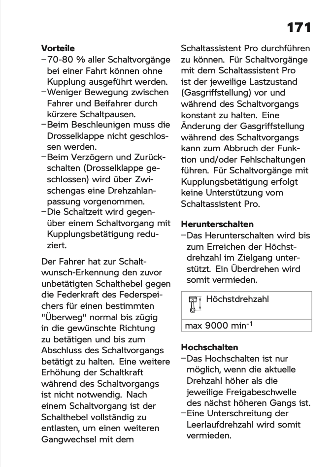

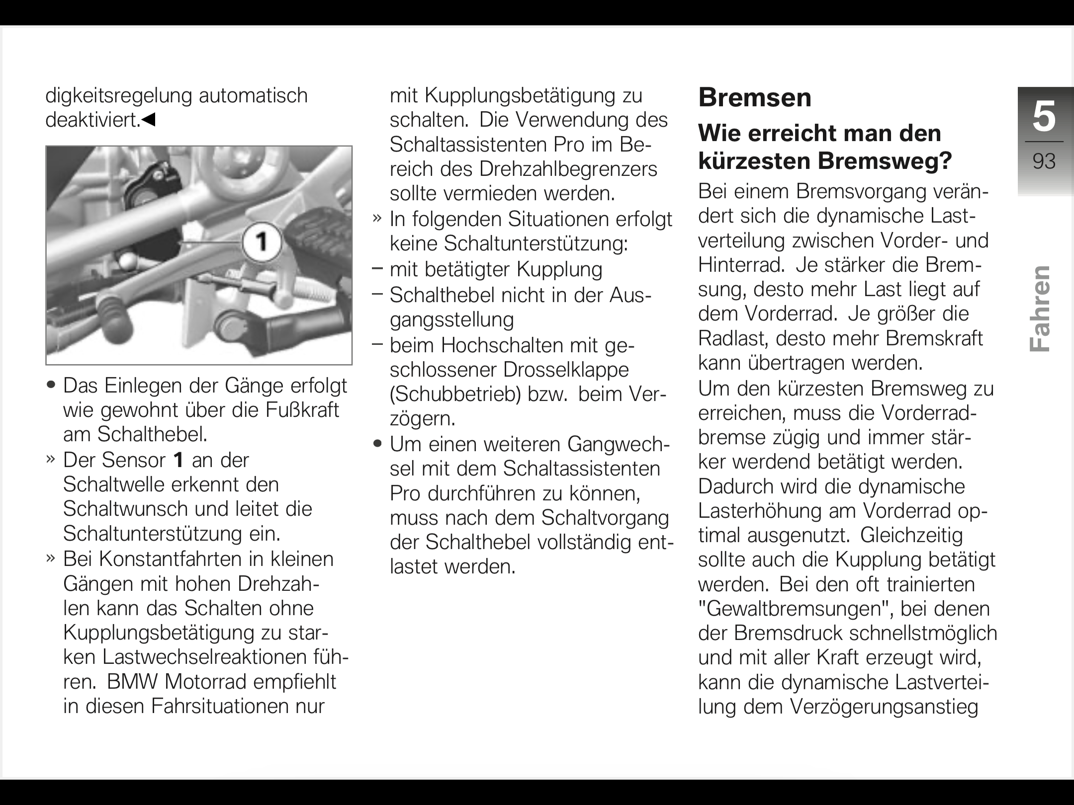

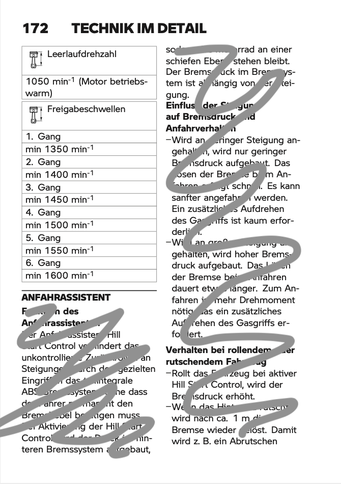

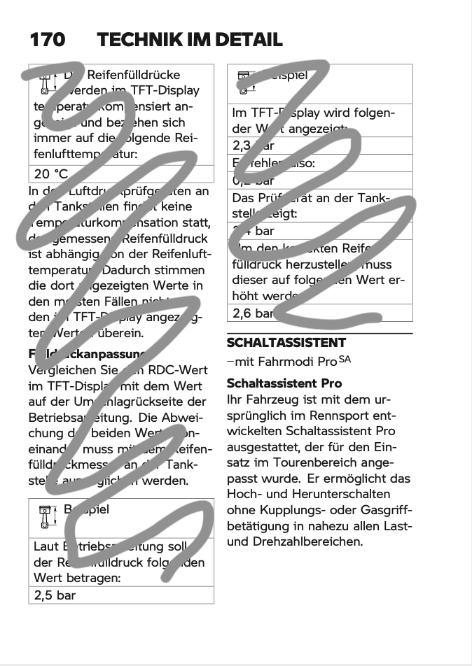

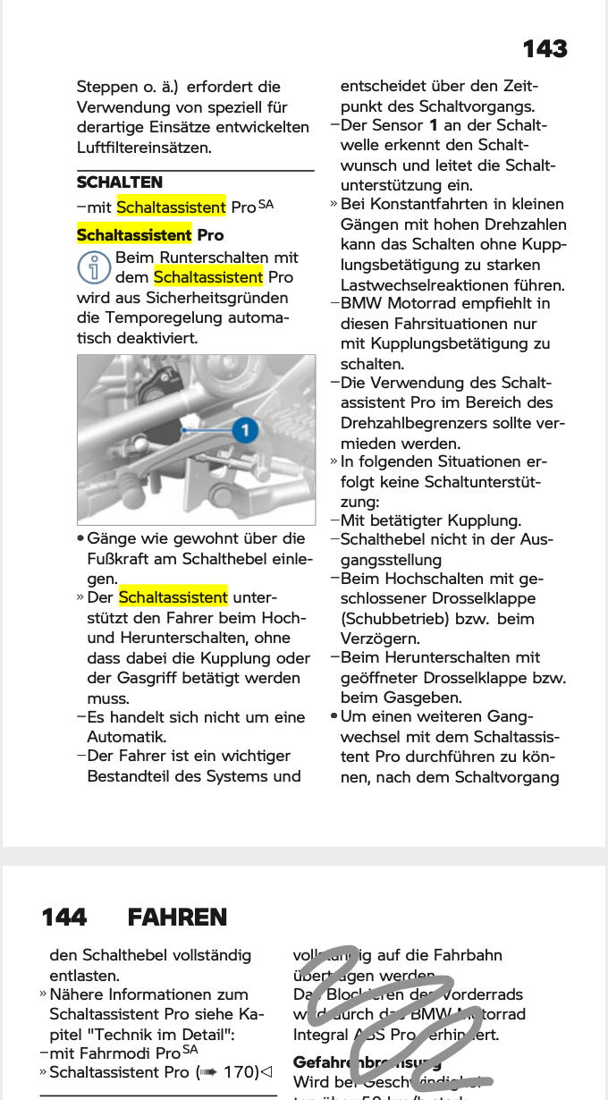

Schaltassistent Pro
Ihr Fahrzeug ist mit dem ursprünglich im Rennsport entwickelten Schaltassistenten Pro ausgestattet, der für den Einsatz im Tourenbereich angepasst wurde. Er ermöglicht das Hoch- und Herunterschalten ohne Kupplungs- oder Gasgriffbetätigung in nahezu allen Last- und Drehzahlbereichen.
