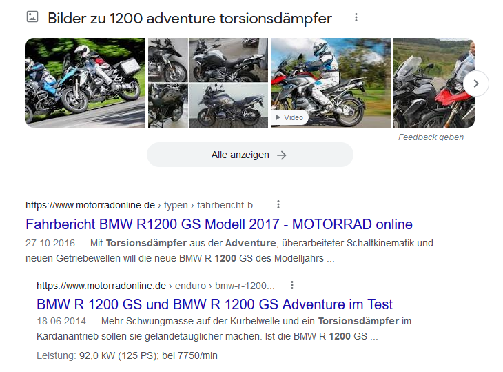

Die GS hat doch in der Kardanwelle einen Torsionsdämpfer (= Ruckdämpfer?) da spannt und entspannt sich der Kardan bzw. Getriebe ggü. Endantrieb möglicherweise auch etwas in beide Richtungen.
U
ufoV4
19.04.2014
3.329
Die GS hat keinen Torsionsdämpfer in der Kardanwelle.

Natürlich gibt es einen Ruck- oder auch Torsionsdämpfer (haben die meisten großen Motorräder mit Kette übrigens auch). Nur nicht in der Wellen.
manfred180161
manfred180161
12.10.2015
6.846
Echterdingen
R1250GS Adv.Trophy 2023
Meines Wissens aber erst ab dem 2017er Modell, im Getriebe integriert.
FF-GS
25.08.2021
6.755
O.K. nicht in der Kardanwelle selber, aber letzendtlich im Abtriebsstrang.
Und er hat Wirkung gemäß dem Bericht der Motorrad, Knickwinkelraunen wird gedämpft, Geräusche aus dem Kardantunnel damit deutlich besser als bei den Vorgängerversionen.
Dann sollte diese Dämpfung auch beim SA Lastwechselwirkungen verbessern/dämpfen.
