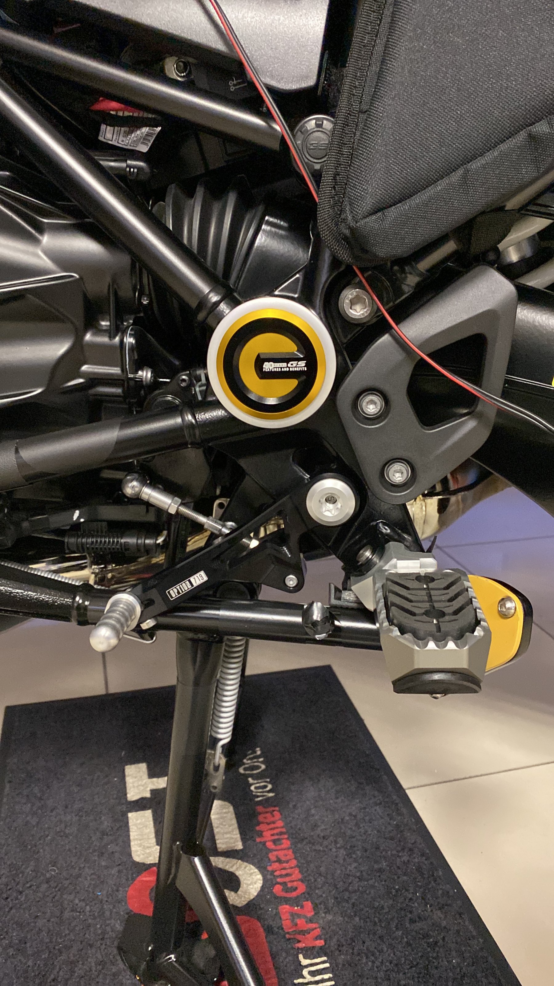

Ich hab jetzt bei mir eine Passscheibe verbaut und den Hebel an meine Schuhe angepasst. Er schaltet so extrem butterweich, dass es eine wahre Freude ist.
1->2 funktioniert von allen am schlechtesten, wobei es, je nach Drehzahl teilweiser auch einem DSG Getriebe gleich kommt.
Aber...am.anfang war es definitiv schlechter. Gib dem Getriebe noch etwas Zeit sich zu adaptieren

Einstellen der Schalzwalze auf den Stiefel bringt auch erfolg!
Ergänzung dazu: sollte so eingestellt sein, dass man den Schalthebel beim hochschalten komplett nach oben drückt. Wenn da etwas mehr 'Druck' drauf ist, schaltet es sich weicher.
Kann man auch testen indem man den Fuß bewusst mit etwas mehr Kraft hebt
