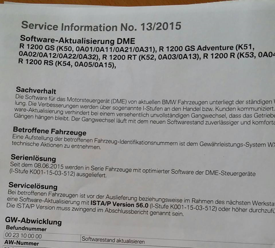

Wenn ich das so lese hier, kommt mir der Gedanke, dass ihr womöglich nicht das letzte Up-Date drauf habt. Denn die langen "Zündunterbrecher" sind danach vorbei. Neben bei bemerkt wird die Zündung glaube ich nicht unterbrochen, sondern stellt auf Spätzündung.
Seit wann gibt es dieses Update denn?
Kann übrigens gut sein, dass die Zündung nicht komplett unterbrochen wird. Das würde schön ballern im Auspuff!

Ich glaube seit Juni 2015 gibt es das. Mal etwas suchen hier, wurde intensiv diskutiert.

Muss ich mal schauen, ob meine 15er dieses Update schon hat. Im Protokoll (1000er Inspektion im April) steht davon nix drin.

Wann kam denn das Update...ich war im April das letzte mal zur Inspektion. Gabs da das Update schon?
Meine ist ja ein 15er Modell und ich weiß nicht, wann sie gebaut wurde. (bei Mobile gefunden im Oktober, abgeholt im Dezember, aber kann ja durchaus > 6 Monate gestanden haben beim Händler)
