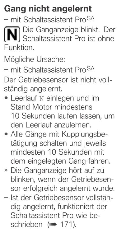

Kannst Du beschreiben wie das Anlernen von statten geht?
Muss das zunächst über die ServiceSchnittstelle initiiert werden?

Danke.
Und wenn „N“ nicht blinkt ist er sicher richtig angelernt ?

Danke.
Als ich das schon durchgespielt habe hat keine Ganganzeige geblinkt. Mir hat einfach die Funktion nicht mehr gefallen und so habe ich ( wie in dem Text beschrieben ) alles durchgeschaltet
einmal hoch - und einmal runter geschaltet vorher und nachher sowie bei jedem Schalten die 10 Sekunden mind. eingehalten -
Mußte dreimal beginnen, da immer irgendetwas dazwischen kam - die Streckenauswahl ist daher wichtig
... und hat sich die Funktion damit "verbessert" und hat sie dir dann besser "gefallen"?
Gast29174
ja danach war die Funktion wieder wie vorher - das trat nach einer Inspektion auf
Gefallen tut sie mir immer :umarmen:
