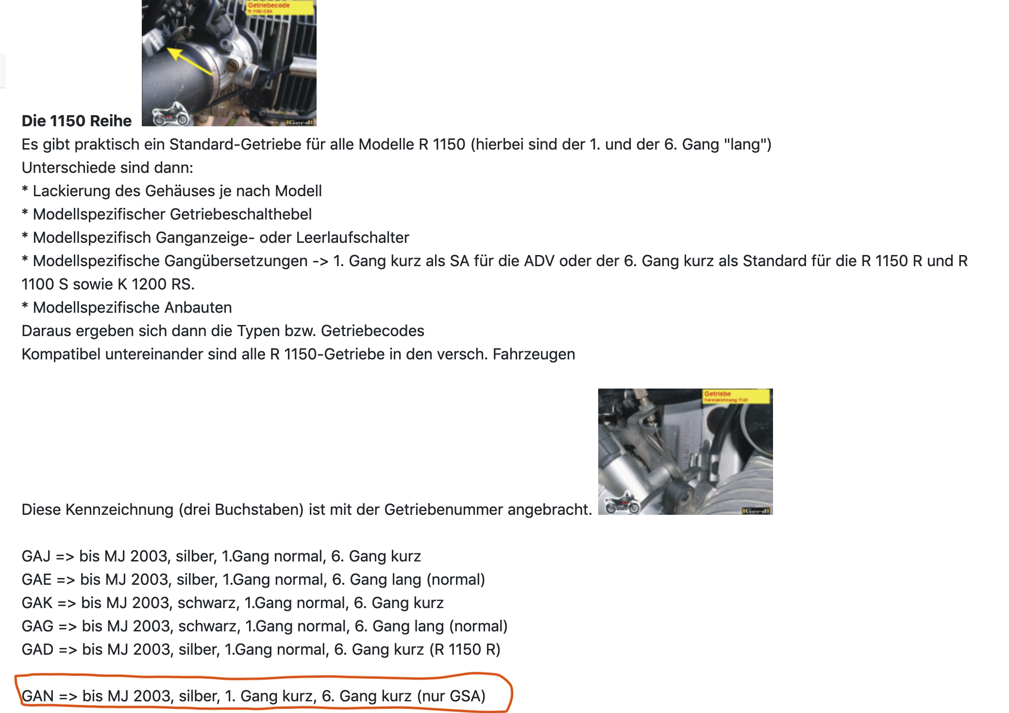

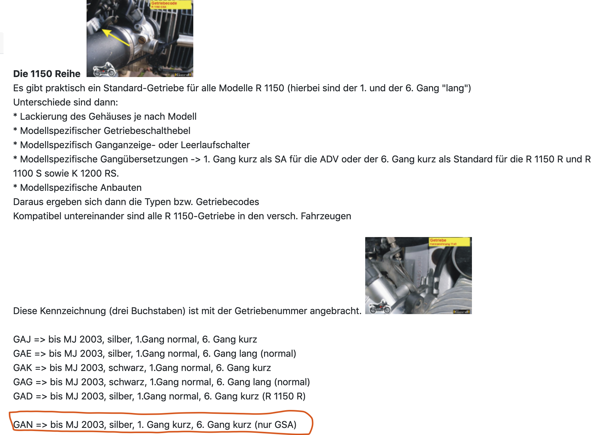

Servus... “schön blau bis lila bis regenbogenfarben“:spin:...... ;)) Danke, verstanden. Es war schon sehr hilfreich. Meine “Q“ hat glaube ich die “Enduro Getriebe“. D.h.: 1 Gang ist länger (?) Bis jetzt bin ich in der “Zone 30“ in der Stadt mit 2 oder auch mal mit 3 Gang gefahren. Bei 80-100 auch schon mit 6. Also nichts falsch gemacht. Schönen Abend !
