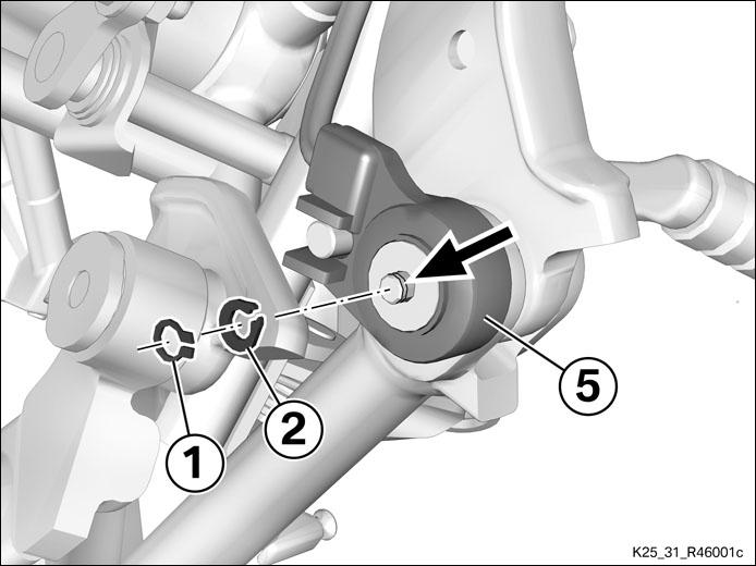

Zur Winterbastelei gehört bei mir auch, die Lager der Ständer neu zu schmieren.
In etwas älteren Anleitungen findet sich genau ein Sicherungsring, welcher den Schalter auf der Achse hält.
Anscheinend gab's damit diverse Probleme, deshalb wird dieser Sicherungsring durch einen weiteren Sicherungsring, welcher in einer Nute sicher sitzt, gesichert (Muss ich jetzt nicht wirklich verstehen).
Für den Wiedereinbau hätte ich jetzt zwei verschiedene Ringe besorgen sollen, aber irgendwie finde ich die Lösung dämlich.
Ich habe mich für einen Stellring entschieden, dieser ist schnell gelöst, schnell wieder angebracht und wiederverwendbat!

Wenn der Stellring während der Fahrt abfällt und sich danach der Schalter von der Achse runterrüttelt, geht dann der Motor unvermittelt aus ?
Wäre ja, je nach Situation, beim Überholen oder ähnlich, nicht gerade prickelnd.
Die Madenschraube des Rings sitzt offensichtlich nicht vollflächig auf der Achse auf. Da sind die beiden originalen Sicherungsringe bestimmt die bessere Wahl.

Nach dem Foto habe ich den Stellring nochmals entfernt und auf einer Seite etwas abgefeilt.
Die Schraube wurde gesichert.
Das hält.

He, danke Othello!, du hast mich jetzt daran erinnert dass ich da auch eine bessere Lösung finden wollte zur Befestigung des Seitenständerschalters. Zumal sich die originalen Sicherungsringelchen, bei meiner Q, beim Schottern schon zweimal verabschiedet haben.
Ich werde vieleicht eine passende `` Sicherungsscheibe für Welle ohne Nut´´ verwenden.
Ich denke die verkrallt sich in der Nut bestens und wird nicht so leicht abfliegen.
LG Gottfried

Ich stand beim Wiedereinbau vor der Wahl, dieses seltsame Sicherungsring sichert Sicherungsring Konstrukt weiter zu verwenden, und deshalb die beiden Ringe zu kaufen, oder den Stellring zu montieren.
Mir ging da eben ein Licht auf, ohne Vergaserinnenbeleuchtung :D
Manchmal hilft mitdenken.
