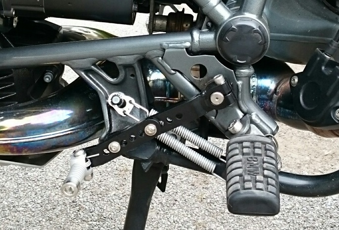

Hallo
wie es geht/ginge weiß ich von der R1150GS , nur bei der K25 liegen die ja tief im Inneren.
Ich habe einen verstellbaren Schalthebel angebaut und mir fehlt ein Stück Verstellung nach unten,
ich denke man genau die Mitte zwischen zwei Zähnen der Vielzahnwelle.
Hat das schon mal jemand gemacht, ich komme da mit meinen Kanadischen Holzfällerklauen nicht dran,
muß ich evtl. was demontieren?
Gruß Jürgen

ist fummelig ranzukommen ...
du musst die stange #2 mit den kugelköpfen verstellen.
geht wie bei der 1150, einen kopf lösen und verdrehen.

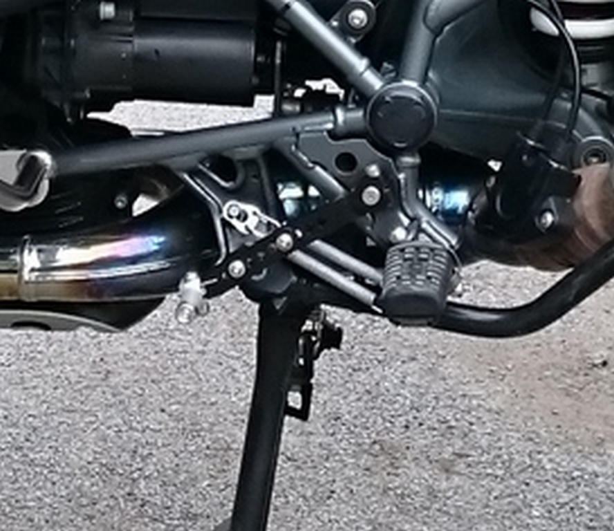

Hallo
ja das weiß ich, mein Befürchtung ist, wenn ich Teil 11 noch rausbekomme rein bekomme ich das nicht mehr.
Die Nachbarn weigern sich, mir ihre 5 Jährige Tochter für diese Arbeit zu überlassen , für die wäre es ein Klacks.
Ich habe schon die zwei Bohrungen vergrößert und statt M6 M5 Schrauben verwendet, dadurch kann ich den etwas
"knicken", reicht aber immer noch nicht. Besseres Bild

Ich habe das Problem gelöst indem ich nur das Schalthebel Endstück getauscht habe:
https://shop.touratech.at/schalthebelendstuck-klappbar-bmw-r-1200-gs-adventure-bis-2013.html
Dieses kann auch noch zusätzlich in der Höhe verstellt werden und somit erspart man sich das herumgefummel mit der Koppelstange.
Hallo
nun ja, ich brauche auch etwas mehr Länge, habe bei manchen Schuhen auch mal 50.
Ich werde die Bohrungen nochmal vergrößern, dann kann ich mehr knicken , das ist der einfache Weg.

Hi
mit 42 er Schuhe brauchte ich eine Balancierstange um mich auf den Füssen zu halten,
die Höhe braucht einen guten Stand.
Früher hatte ich mal 46er Größe, aber im Alter wird man kleiner, dafür wachsen die Füsse
und die Haare in Nase und Ohren.
Da ich mir eine Reparatur CD besorgt habe, konnte ich dort nachlesen, dass man den Stellmotor
für die Auspuffklappe demontieren muß um an die "Kugel-Stange" zu kommen, da habe ich lieber nochmals
die Löcher erweitert und den Hebel mehr geknickt.
