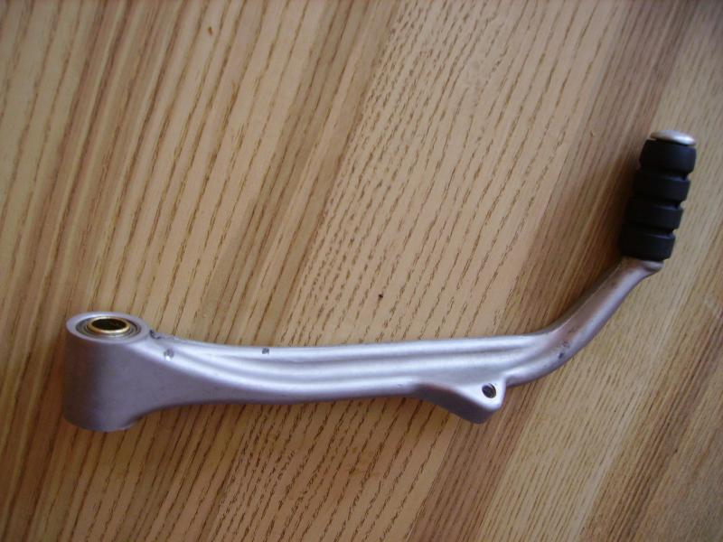

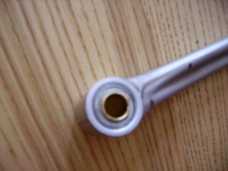

Also aus dem Urlaub zurück reiche ich mal meine Einzelteilliste nebst Maßen nach.
Meine Materialliste:
2 Nadellager mit Außenschale, außen 18mm - innen 12mm- 14mm breit. Bezeichnung: HK1214RS einseitig geschlossen 6,63+Mwst (mein EK als Firmenkunde, Preis aktuell vom 3.7.2011)
1 Rohrhülse 12mm außen, innen 10mm - 29mm lang (Ermeto Rohr)wie geschrieben gibt es bei jedem Gas Wasser Heizung Fachbetrieb als Reststück auch in Edelstahl. Ich habe das Teil beidseitig Plan und auf Länge gedreht!
1 Inbusschraube M10 x 45 (50 geht auch) Edelstahl
1 Unterlegscheibe M10 ebenfalls in Edelstahlausführung
Vom Zusammenbau habe ich keine Bilder oder ähnliches, sollte aber einer in der näheren Umgebung Interesse bekunden, würde ich die Teile besorgen den Umbau durchführen und eine Photodokumentation erstellen.
Aber eigentlich ist alles selbsterklärend, wenn die Kunststoffhülse erst mal aus dem Schalthebel entfernt ist!

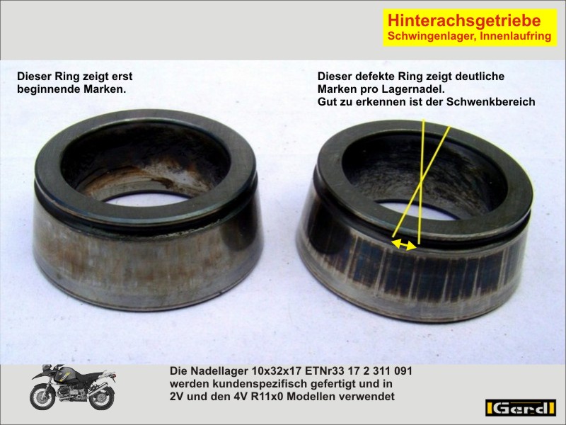

Technologisch gesehen ist die Lösung völlig überdreht.
Wenn man sich mit Lagerungen, speziell Wälzlagerungen wie ich seit Jahren beschäftigen muß, will oder kann, ist es notwendig hier an dieser Stelle mal was zu sagen.
Da man es hier mit keiner drehenden Bewegung zu tun hat, wäre der Wechsel zur Gleitlagerung (für das ist diese unter anderem bestimmt) sinnvoller. Da man hier kleine, wie oben erwähnt, drehende Bewegung hat, führt dies alles früher oder später zu einem Lagerschaden, da das Wälzmaterial, Kugeln, Tonnen, Zylinder, Nadeln oder was auch immer, nur punktuell belastet wird.
Die Lösung von BMW ist ja soweit OK, nur sollte man das serienmäßige Lager auch mal reinigen. Nicht erst wenn es nimmer rum geht.
Im Grunde ist es ja immer so: durch mangelnde Wartung verreckt das Zeugs. So sieht´s doch aus, oder?
Trotzdem Gruß au Dich und alles Gute vom wall:e :D

Du hast die gleiche Auffassung wie ich. Es rollt nix und daher sind Rollenlager nicht angesagt. Die serienmässigen Buchsen sind zwar nicht unbedingt das Hochwertigste und ein Umbau auf Permaglide wäre nicht übel, doch eine neue, saubere Buchse tut's auch.
Das Problem "Rollenlager bei kleiner Schwenkbewegung" sieht man z.B. auch an der Lagerung des HAG zur Schwinge. Da laufen die Lager punktuell ein weil sie nicht rollen sondern immer nur ein paar Grad geschwenkt werden. Bei 50TKm kann man sie eigentlich wegwerfen. Aber sie sind, im Gegensatz zum Schalthebel, vor Verschmutzungen geschützt

Wichtig wäre auch, daß man den Leuten, wenn sie schon solche (unpasssende) Lager einbauen, sagt, auf was sie alles achten müssen.
Die 2 Bilder zu den Laufspuren sind ja super! Die würden ja in eine Vorlesung zu "Wälzlager und deren mißbräuchliche Verwendung und den daraus auftretenden Schäden" passen.

Nachdem ich nun auch endlich mal dazu gekommen bin den schicken Kugellagersatz von Dir zu verbauen, möchte ich mich aufrichtig bei Dir bedanken und bin absolut zufrieden mit meiner "neuen Schaltkulisse" :-)
Die Anleitung ist wirklich spitze die dem Paket beiliegt..... andernfalls wäre ich erst einmal aufgeschmissen gewesen und hätte das niemals so schnell hinbekommen!
Der Schalthebel "deachsierte" doch bereits beachtlich in den alten ausgelutschten (45 tkm) Kunstoffbuchsen, was einem erst so richtig auffällt wenn man das ganze Gelump zum ersten mal demontiert.
Mit Kugellagerung der ganzen Sache fiel mir auf:
- Der Gangwechsel vom 1. über die Neutralstellung in den 2. Gang hat sich klar verbessert. Diese "2.Gang-rausspringer-in-neutral" kommen fast nichtmehr vor.
- Das Schalten insgesamt gibt eine "stabilere/klarere" Rückmeldung wie ich finde.... etwas schwierig zu umschreiben.
Zumal ich kurz darauf noch Deinen Tip mit dem Vollsynthese-Öl 75W-140 berücksichtigt habe, bin ich nun ein ganzes Stück zufriedener mit dem doch recht rustikalen Getriebe meiner 1150er ADV.
