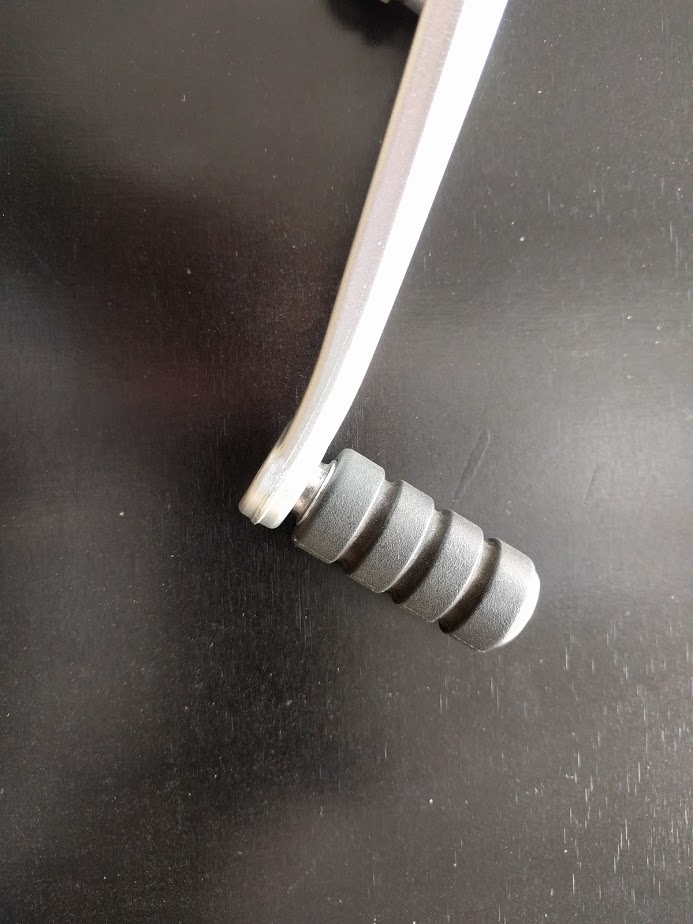

Kann man eigentlich nur die Schaltrolle vorne am Hebel tauschen oder nur den ganzen Schalthebel mit der Rolle?
Ich habe gestern mal geschaut, ich kann keine Schraube oder sowas an der Schaltrolle entdecken. :confused:

Also ich möchte diese Dinge vorne am Schalthebel tauschen. Dieses Orginalding hat nach einer Saison doch deutliche Spuren an meinem Spiegel hinterlassen. Aber immerhin hat es den dafür vorgesehenen und verstärkten Bereich am Stiefel getroffen. Jetzt möchte ich es mit einem drehbar gelagerten Ding probieren. Der Hebel selber gefällt mir und hat auch die richtige Länge. Deswegen möchte ich eigentlich nur das Ding tauschen.

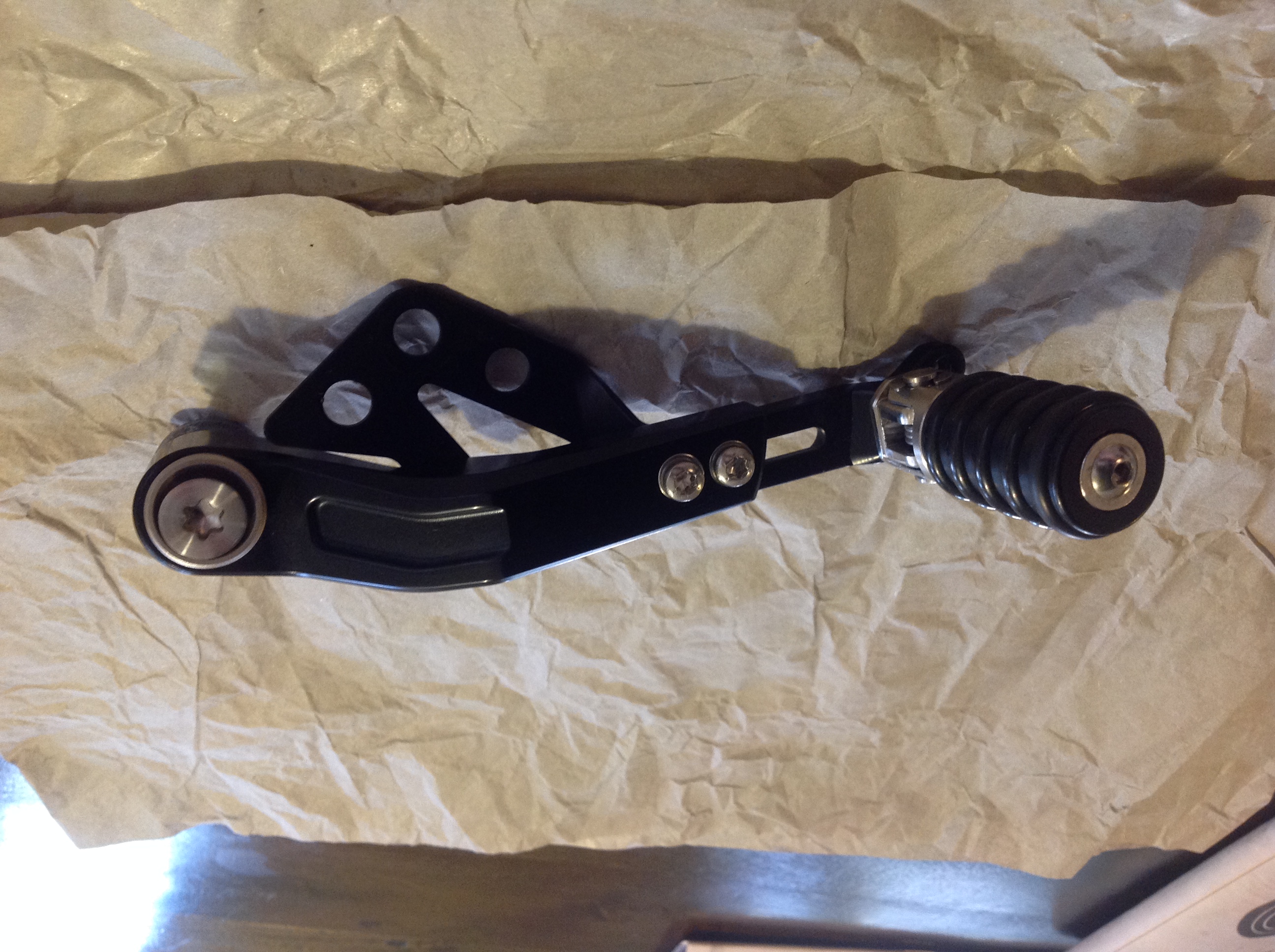

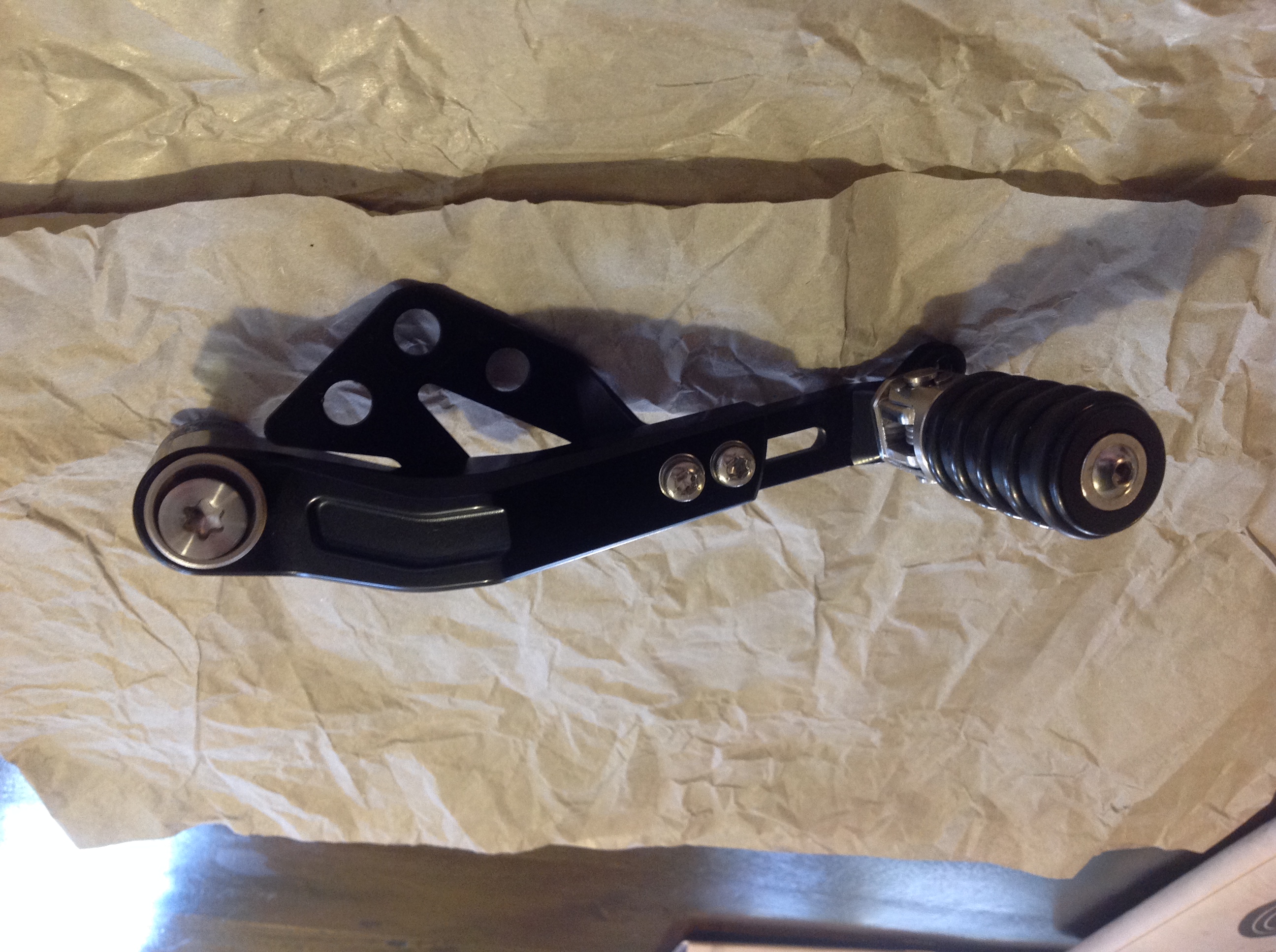

Ich habe die Schalthebel von Wunderlich. Habe im schwartz anodisieren lassen und Inox Torx schrauben montiert.

An die Rolling Shifter Peg hatte ich gedacht. Leider ist das Ding mit dem original Schalthebel eins und nur mit Gewalt zu trennen. Der orginal Hebel gefällt mir ganz gut und ich brauche die zusätzliche Längenverstellung nicht.

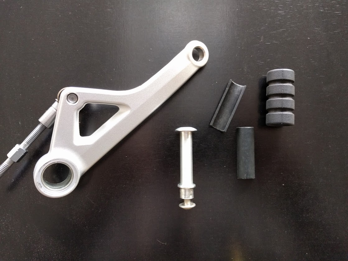

Da mir die nicht rollend gelagerte Gummimuffe des Schalthebels die Schaltverstärkung meiner Daytona-Stiefel ruiniert,
hab ich diese nun umgebaut.
Lässt sich eindeutig besser nach oben schalten.
Ist ja auch logisch, da ja der zusätzliche Widerstand durch die Reibung von Gummi (Schaltmuffe) auf Gummi (Schaltverstärkung) wegfällt. Mein armer Stiefel ist da richtig hochglanzpoliert.
Beim Runterschalten merke ich kaum einen Unterschied.
