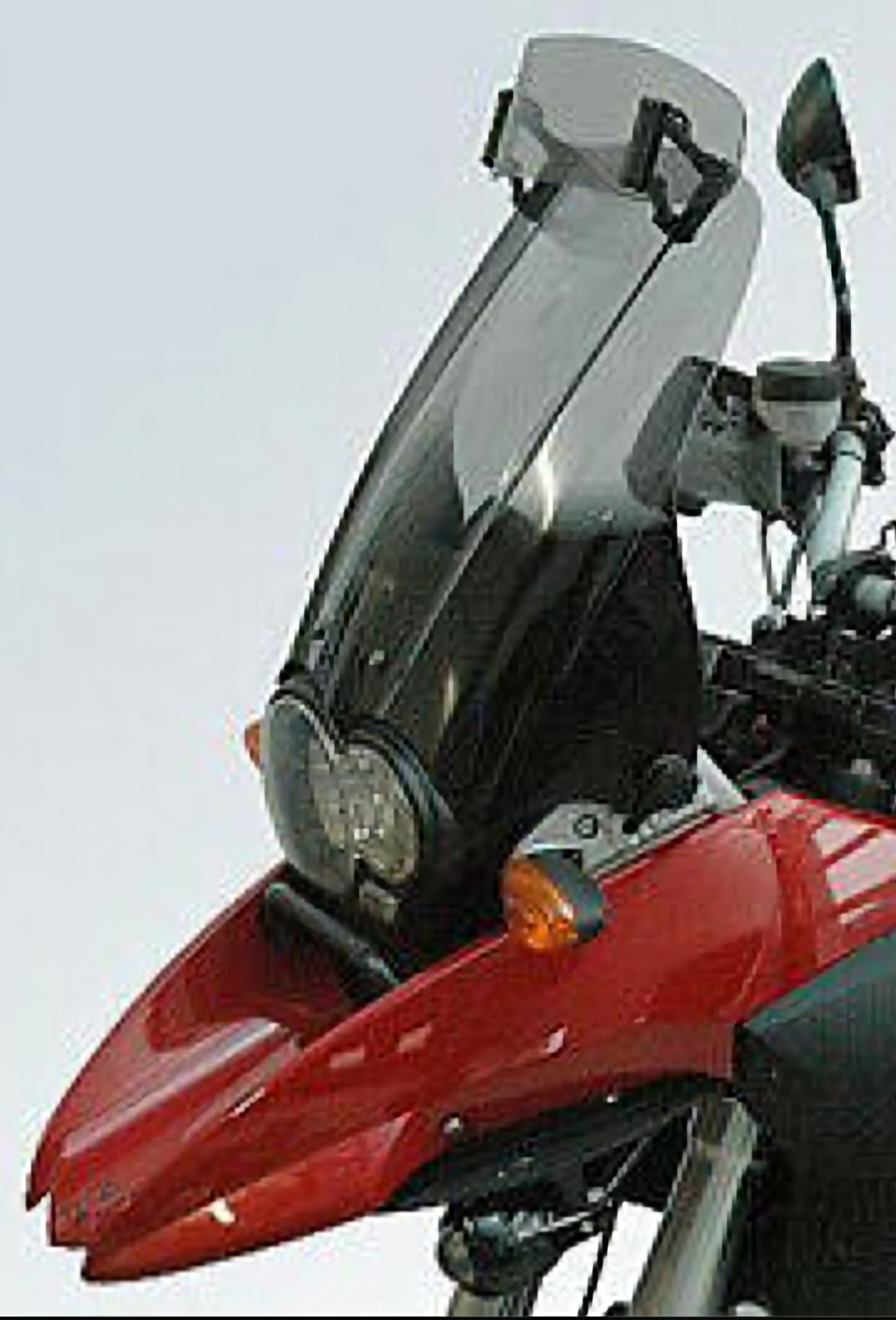

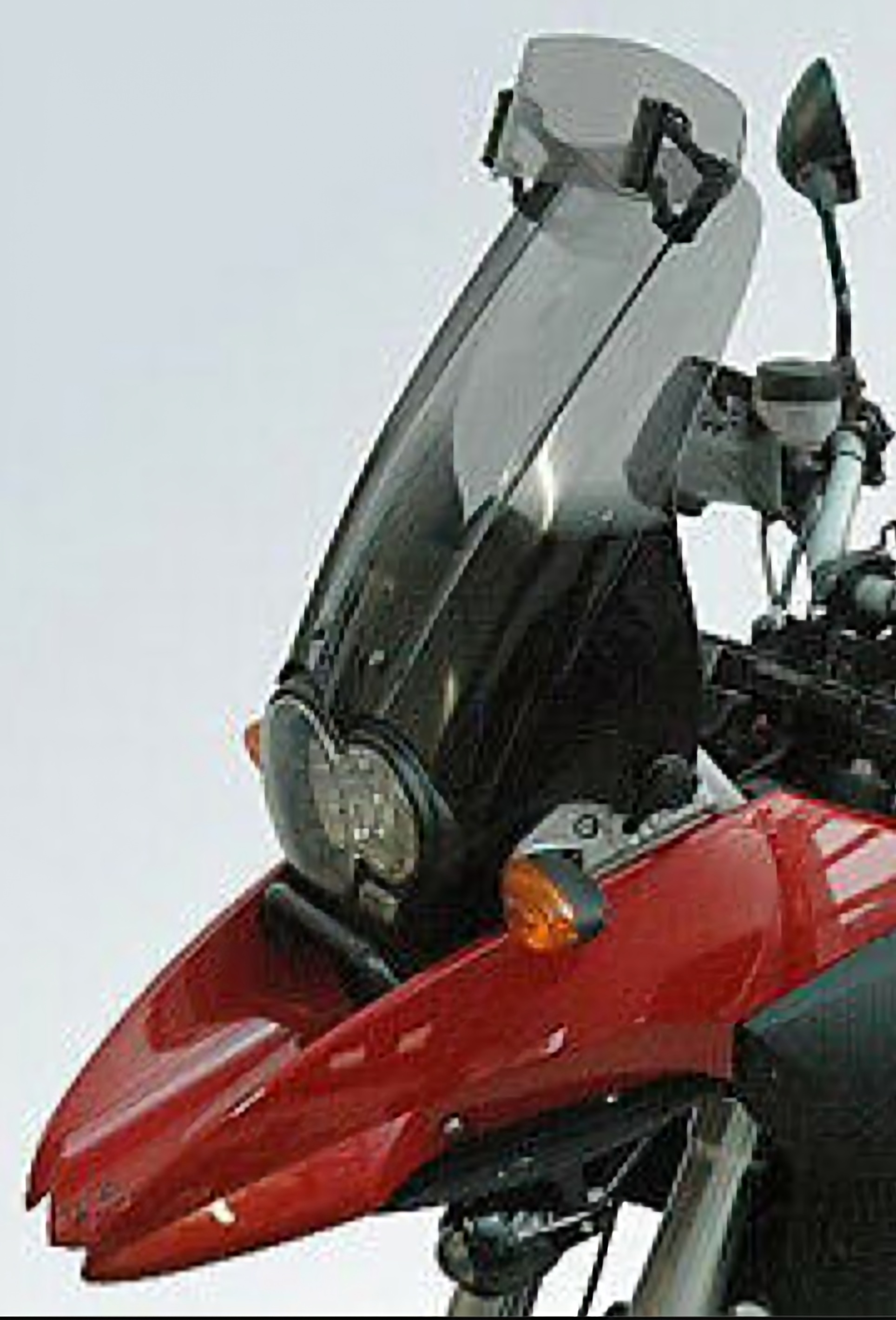

MRA VARIO-TOURINGSCREEN =Perfekt
Wenn du jetzt noch 2 bis 3 Tage wartest hast du 20 - 30 verschiedene Scheiben und jeder findet seine am Besten.
Soll heißen du musst wie wir alle mehreren testen und für dich die beste Lösung finden.
Lg Andreas
Diese habe ich auch, ich bin 1,93 groß und sehr zufrieden

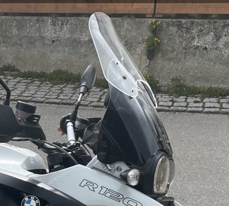

Ich bin mit dem originalen Windschild auch nicht zurecht gekommen. Ganz komische Verwirbelungen am Helm mit ständigem Kopf wackeln. Total nervig...
Habe dann auf kleinanzeigen ein MRA Varioscreen super günstig (ich glaub 50€ inkl. Versand) gekauft.
Bin mega zufrieden. Wenn man die vordere Scheibe runter fährt, sind sie fast parallel in der Höhe zueinander. So sieht die Maschine gefälliger aus und es ist in der Stadt und auf kurzen Strecken top bis ca. 110 km/h. Ganz hoch gefahren, wie auf dem Bild, kannst du wenn du willst mit 200 Km/h auf der BAB ziemlich entspannt fahren. Soll heißen, die Scheibe ist echt gut. (Bin 1,86 groß mit der originalen Sitzbank).
