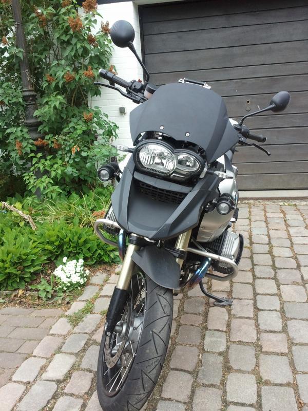

... so hier ist jetzt ein Foto davon :)

Hi
Als erstes wäre mal zu ergründen ob die Scheibe in der BE genannt ist.
Der Schnabel ist z. B. bei den 11x0 genannt, bei den 1200 nicht.
Ist sie nicht genannt, kann ohnehin nichts erlöschen.
Die BE erlischt im Normalfall ohnehin nicht, sondern es ist eben ein "Mangel".
Wird die Scheibe verändert, so handelt es sich anschliessend erst mal um ein nicht genehmigtes Bauteil. In der veränderten (gekürzten) Form wurde sie von niemandem zugelassen. Wenn es einer ganz genau nimmt ist es sogar Urkundenfälschung wenn weiterhin die "BMW-Nummer" aufgegossen ist.
Wenn man scharfkantig gesägt, nicht entgratet oder ein Zackenmuster eingesägt hat sieht das anders aus. Da kann theoretisch die BE erlöschen weil von dem Mopped eine Gefahr ausgeht.
Ist die Scheibe Teil der BE, dann besteht ein sicherheitsrelevanter Mangel. Theoretisch kann die Weiterfahrt untersagt werden.
Ist sie nicht Teil der BE, dann kostet es vielleicht Geld (weil nicht genehmigt), aber man kann das Ding abschrauben und ist dann wieder legal.
Abschrauben funktioniert auch wenn es Bestandteil der BE ist. Das ist dann zwar ein Mangel, aber der ist nicht mehr sicherkeitsrelevant :).
