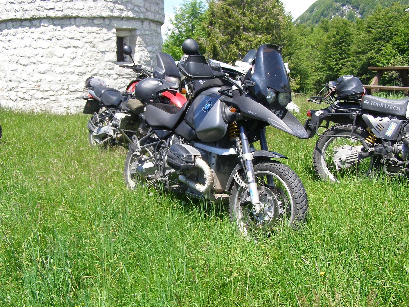

Hallo zusammen,
mal wieder das leidige Thema bezüglich des Windschildes der 1150GS.
Nun war ich letzte Woche beim Freundlichen, so im Gespräch hab ich das Problem mit dem Windschild angesprochen, er meinte, dass ihm das bekannt ist und er rät zum Umbau auf die Scheibe der F650.
Nun frag ich mich, ob das schonmal jemand gemacht hat, bzw. was dabei beachtet werden muss.
Denn die Aufnahmen sind ja komplett verschieden.
Bin auf die Antworten gespannt.

Hallo Benny,
ich habe so eine Scheibe (hab auch viele andere). ist von der 650 Dakar (weiß nicht mehr welches Baujahr). ist ein ziemliches gebastl: scheibe erwärmen, biegen,...
ich hab's wegen der Optik gemacht. wenn du wirklich guten Windschutz suchst, empfehle ich RT oder FJR oder... ;)

Erstmal danke für eure Nachrichten...:)
Ich habe mittlerweile fast alle gängigen Scheiben durch 😡sei es secdem oder msr...
Hab übelste windverwirbelungen und Geräusche.
Fakt ist ohne ist es ok. Sieht aber scheisse aus :))
Welche Scheibe von ducati meint ihr? Und welche von der rt?
Passen den die Halterungen bzw dir Bohrlöcher grob überein bei der f650?

die halterungen sind von der 1150gs (also die originalen). in die scheibe der 650iger musst du die löcher selbst bohren. die originallöcher der scheibe sind wo anders und bleiben offen. wenn du mir eine mailadresse zukommen lässt, kann ich dir zusätzliche bilder schicken.
das mit der rt war ein scherz. ich meinte damit nicht die scheibe der rt, sondern das ganze Moped. :)
