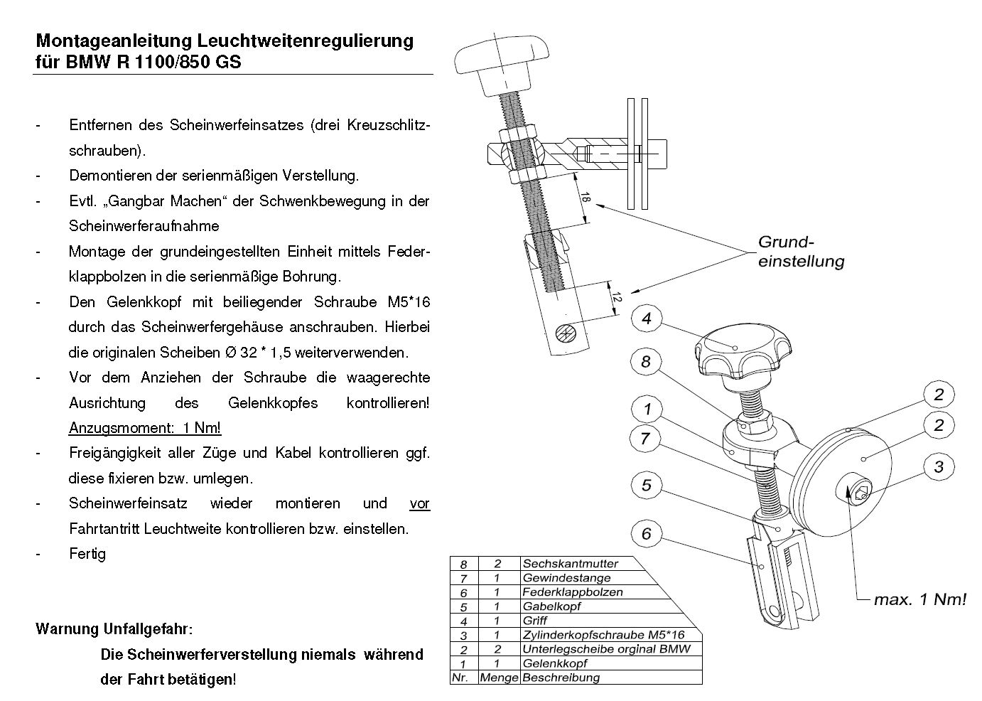

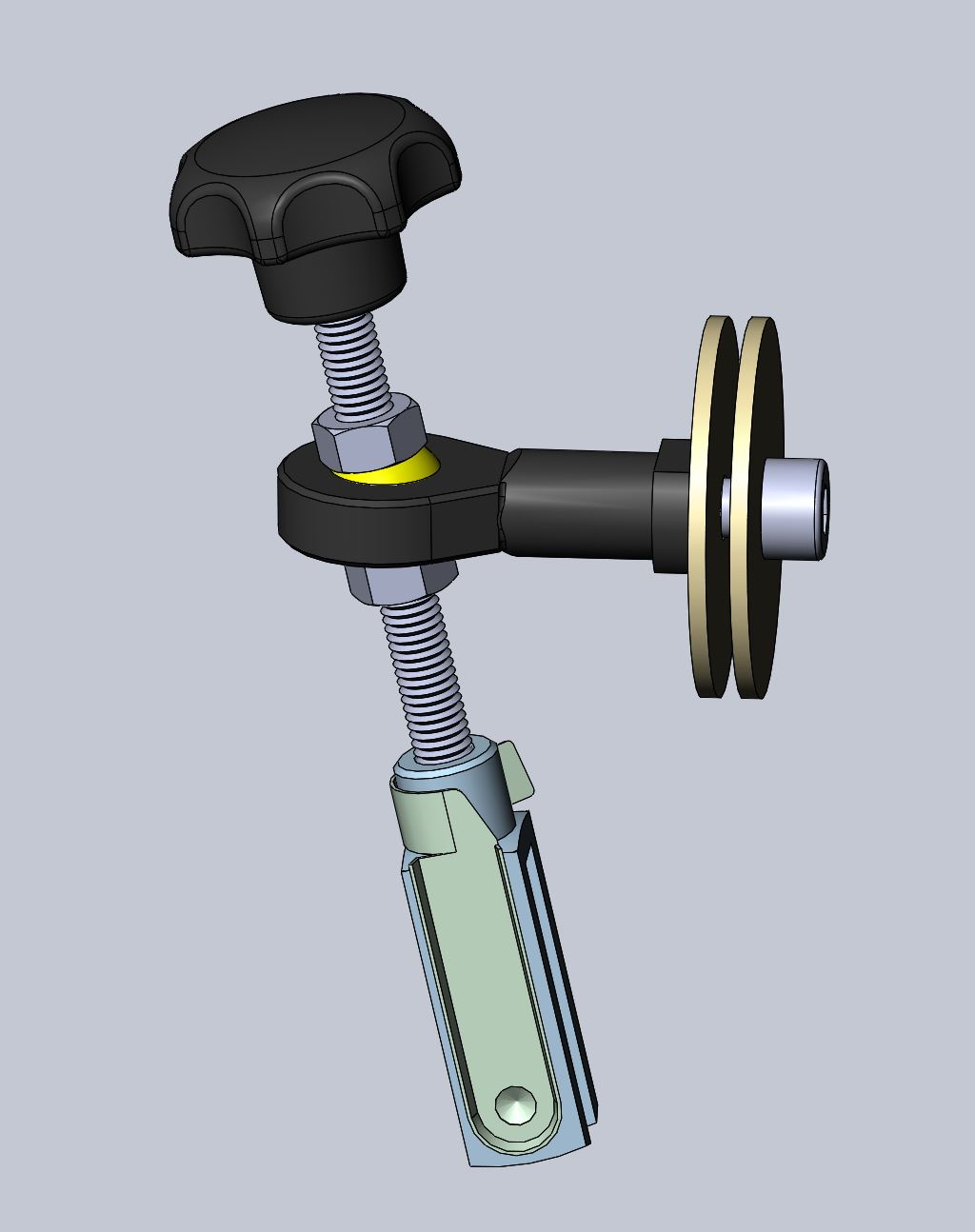

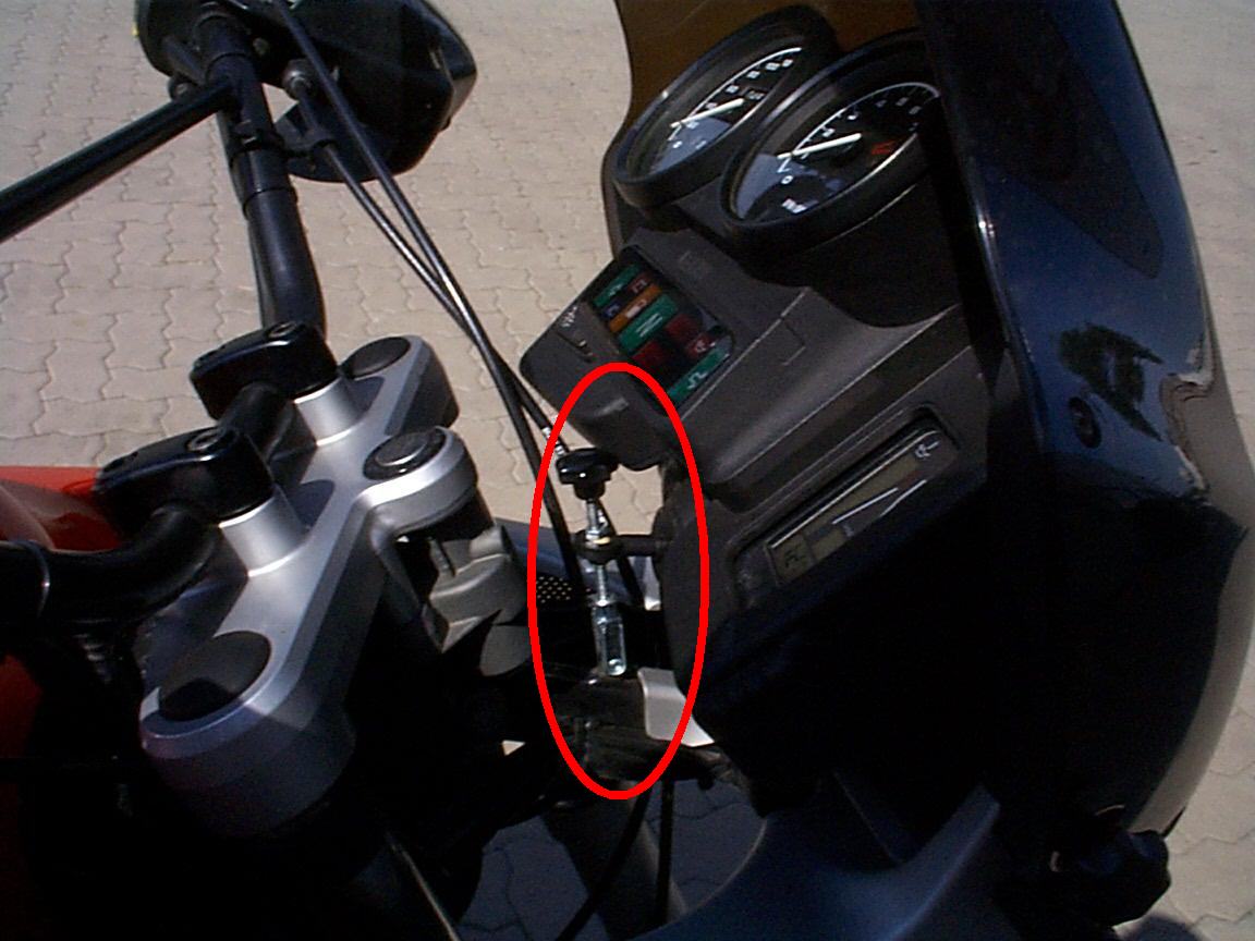

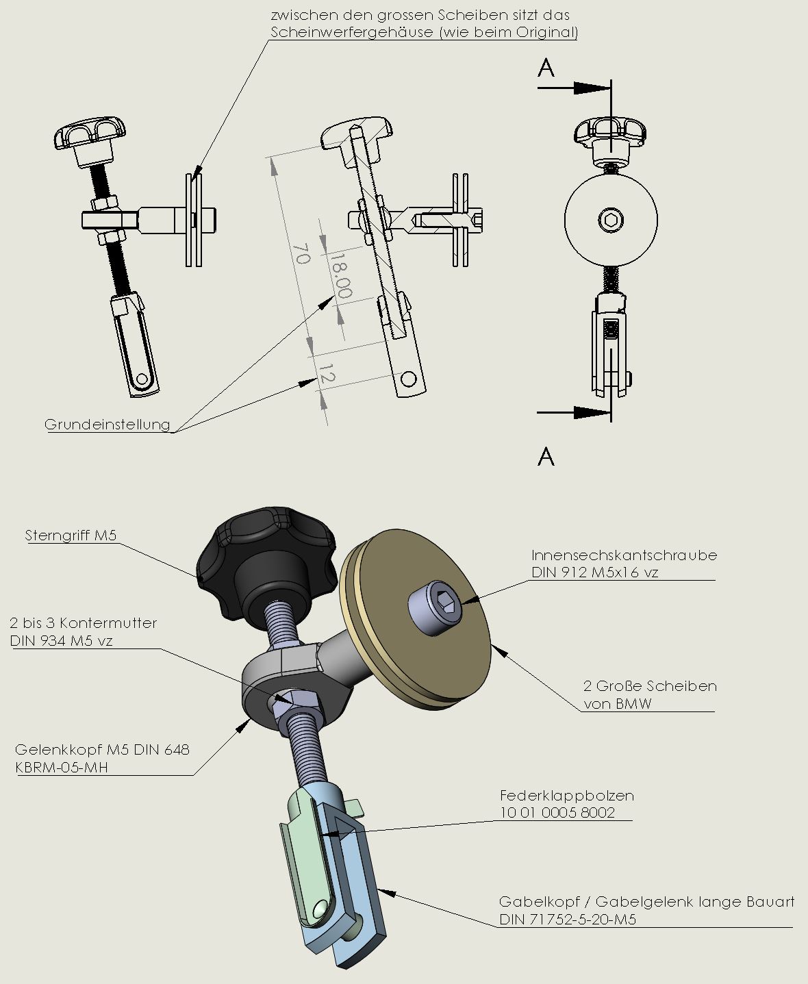

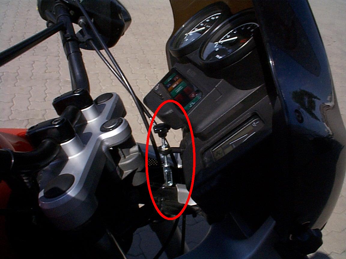

Moin GS-Gemeinde,
ich habe mir mal die Mühe gemacht und für euch eine Beschreibung für eine Scheinwerfer-Höhenverstellung für die legendäre R1100/850GS zusammen gestellt nachdem ich gemerkt habe das da immer noch Bedarf besteht.
Ihr braucht dazu nur ein paar Normteile die bei einschlägigen Händlern zu haben sind.
Das einzig spannende Teil ist der Federklappbolzen der das Ding erst so richtig professionell macht und einiges an Fummelei beim Einbau erspart. Dafür habe ich nur einen Lieferanten gefunden (MBO). Wichtig ist das Ihr die lange Version des Gabelgelenkes wählt. Diese ist nicht so üblich.
Bei dem Gelenkkopf habe ich mich für die Ausführung in Kunststoff von Fa. IGUS entschieden. Dieser hat den Vorteil leicht zu sein und es ist keine Korrosion zu erwarten. Dieser ist bei verschiedenen Händlern über Google zu finden.
Die Gewindestange habe ich selbst hergestellt aus einer Schraube M5x80 und den Kopf abgesägt. Dies hat den Vorteil das wenn ich die Schnittseite in den Sterngriff schraube das andere Ende galvanisiert ist und nicht rostet. Natürlich kann man das hier auch mit einer Gewindestange aus V2A aufpimpen. Bitte sichert die Gewindestange im Sterngriff entweder mit Schraubensicherung (Loctite) oder mit Kontermutter.

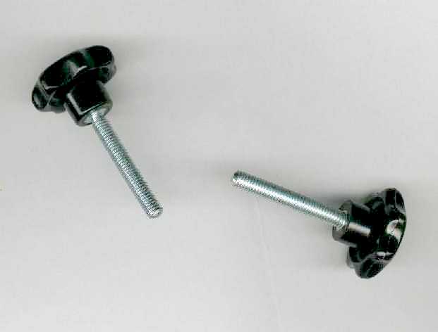

Den Griff oder hier den Sterngriff gibt es in verschiedenen Varianten. Sucht euch die gefälligste Läsung aus. Ich habe mich für Kunststoff mit Messinghülse entschieden. Leicht und stabil.
In dieser Ausführung wurden die Dinger seinerzeit auch verkauft. Ich habe eine Liste mit den Bezeichnungen angefügt.

Gewindestange M5x70 lang
oder Schraube M5x80
1​
Innensechskant Schraube
DIN 912 vz M5x16
2 (3)​
Sechskantmutter
DIN 934-M5-vz
