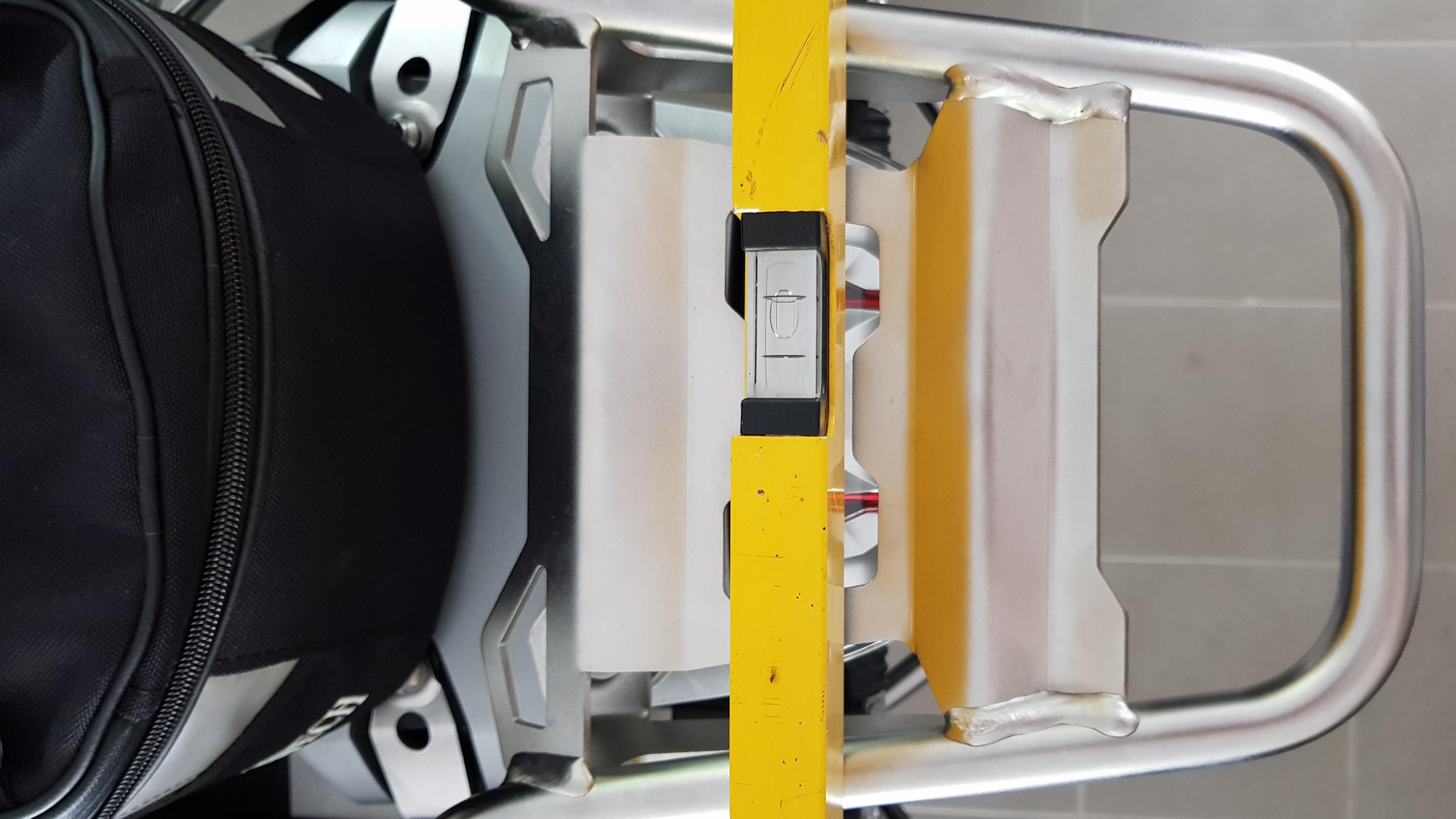

ich habe mit meiner neue GS ADV das erstemal, seit ich BMW fahre, einige Probleme. Mich beschäftigt mitlerweile auch mein schiefes Heck. Ich hatte das auf die Kofferträger bisher geschoben und die Träger abgeschraubt und direkt auf dem Heckrahmen gemessen. Die Schieflage wurde leider bestätigt. Nun soll die Maschine vermessen werden um Klarheit zu bekommen.
Ich würde aber gerne wissen, wie es bei anderen ADV Maschinen aussieht wenn ihr hinten auf der Gepäckbrücke, die mit dem Heckrahmen direkt verschraubt ist, eine Wasserwage drauflegt.
Wie sieht das dann aus?
Eventuell muss ich, wenn es leider normal wäre, wohl damit leben.
Beim Messen habe ich dann auch mal das Messgerät auf den Telelever gelegt, weil mir das auch schief vorkommt und da sind die Abweichungen noch viel grösser. Hier könnte es natürlich sein, dass dieser konstruktiv bedingt nicht symmetrisch gefertig ist.
Wie würdet ihr die Bilder interpretieren?

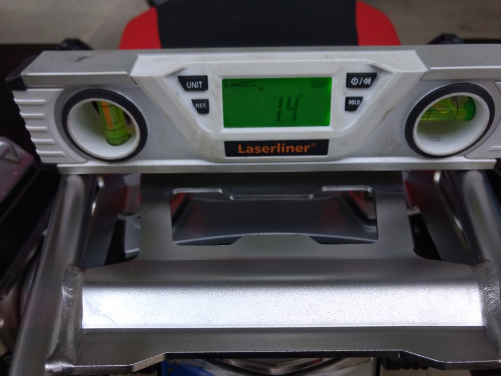

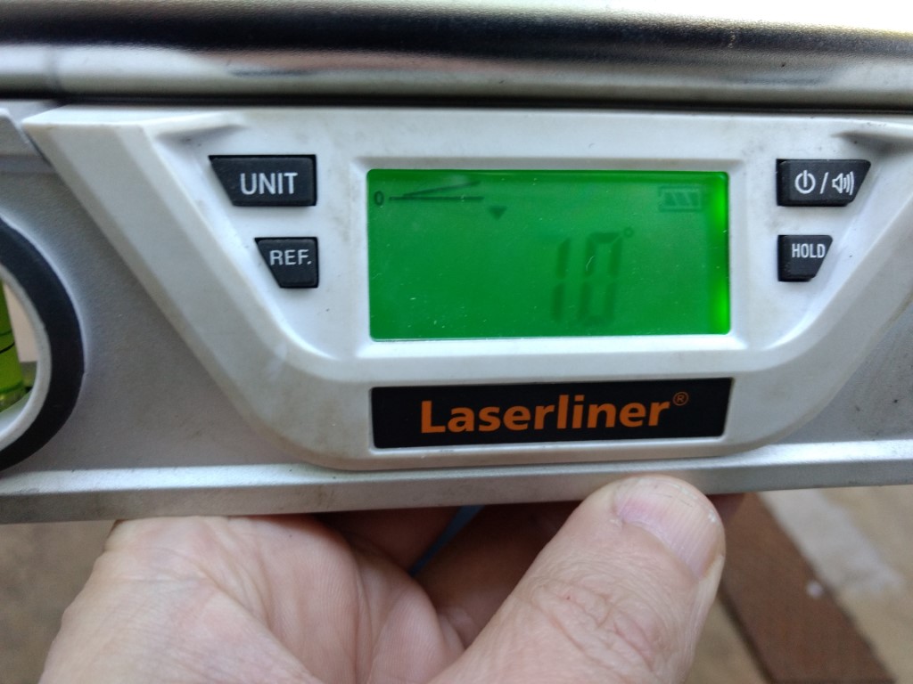

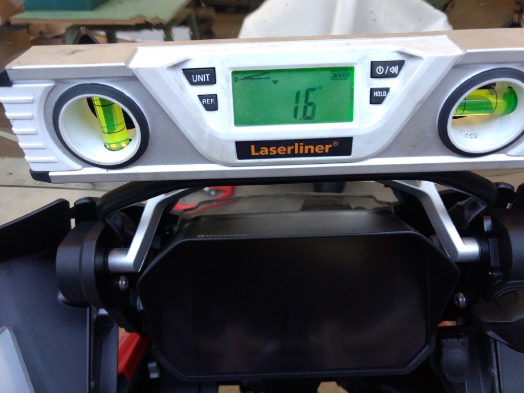

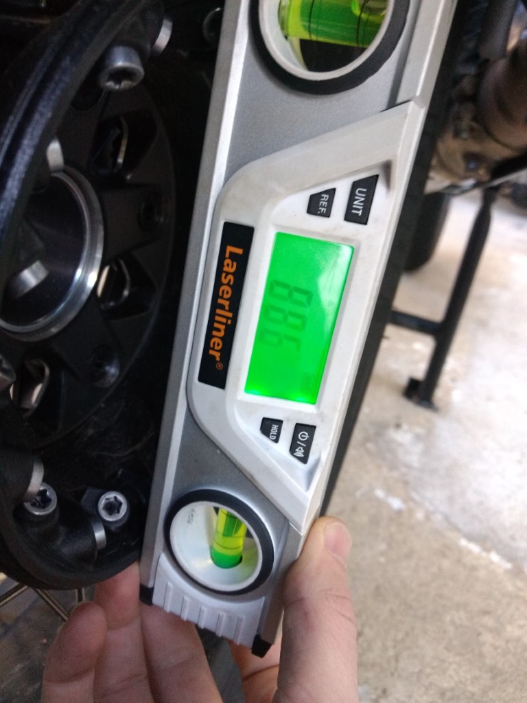

...so siehts bei meiner aus:
Referenz Radflansch - Kiste steht also 1,4° schief, wenn man davon ausgehen darf das der Radflansch 90° hat:
Navihalter:
Gepäckträger:
Kofferstrebe:
Also bei mir alles gut, wobei man wirklich die minmalen Unterschiede am Heck, durch die parallel laufenden Kanten von Nummernschild und Kofferhalter sieht und sich das ganze noch durch die Asymmetrie verstärkt.
Speziell die Strebe dürfte sich je nach Beladung ja auch bewegen.
Ich habe bei mir letzte Woche alles parallel / relativ ausgerichtet, weil ich auch dauernd Augenkrebs bekommen habe weil das Nummernschild vermeintlich total schief montiert war (Unterlage war aber korrekt gebohrt) und Schild einwandfrei aufgenietet.
hth
Eric
[Edit] Telever vergessen, hatte ich nicht fotografiert - 1,6° - exakt wie der Navihalter
