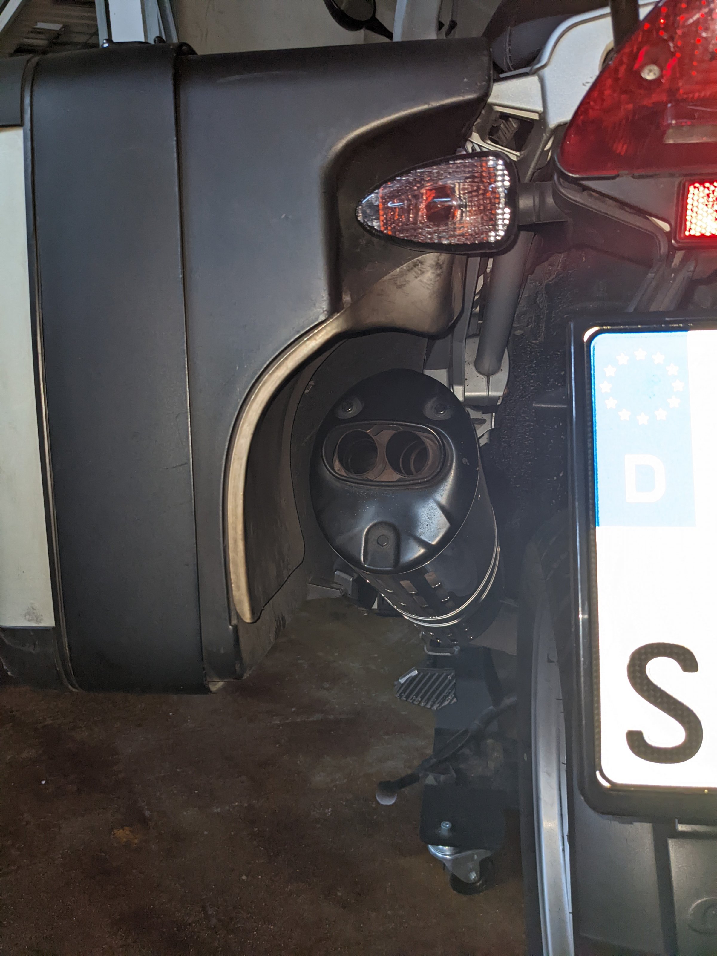

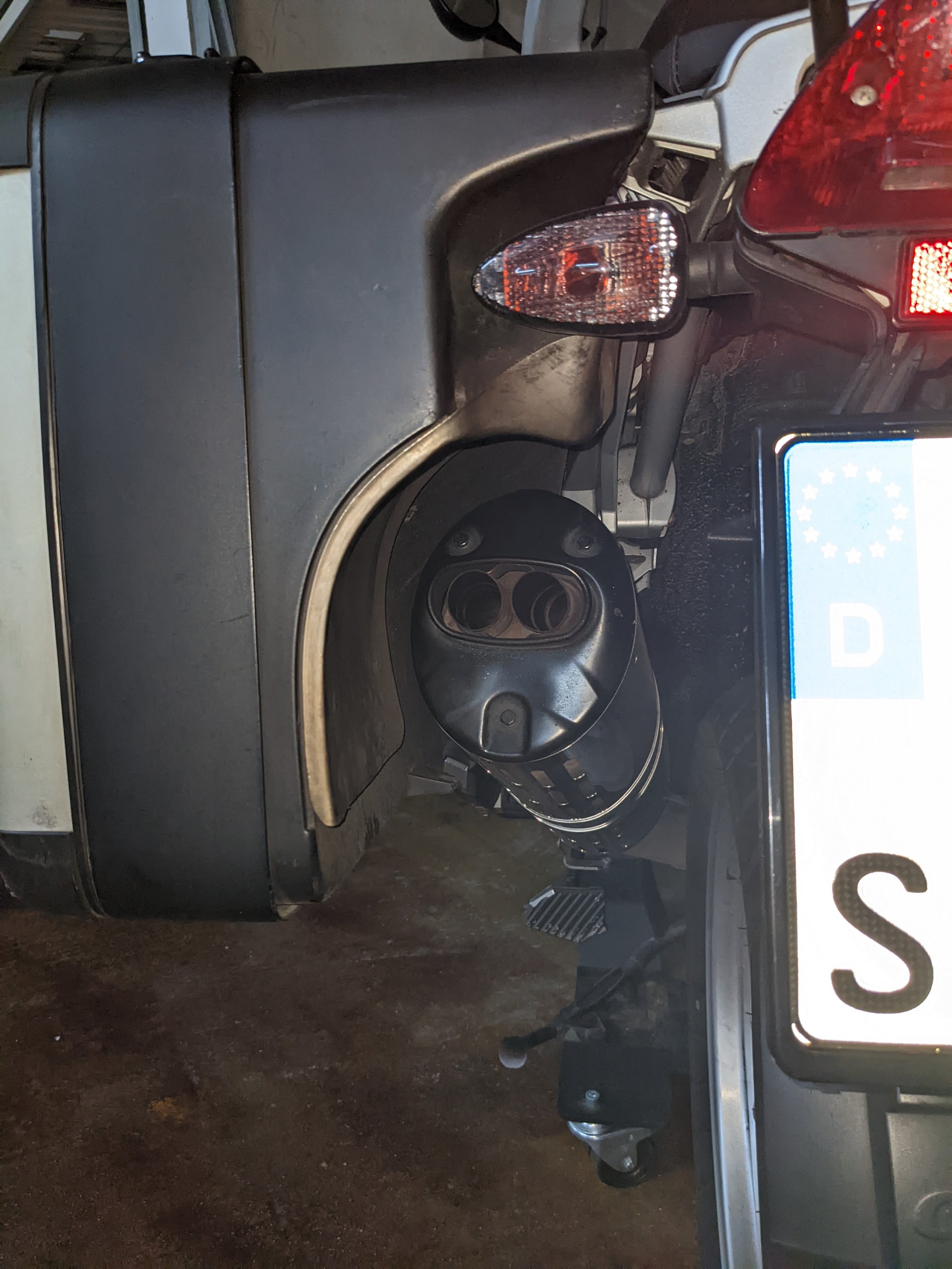

Hallo Zusammen!
Ich habe leider zu dem Thema nichts gefunden..
Ein Kumpel von mir hat mich darauf aufmerksam gemacht, das wohl an meinem Vario Koffer etwas merkwürdig ist.
Der linke Koffer hängt soweit normal und auch gerade, jedoch gibt es keinen Abstand zwischen dem linken Blinker und dem Koffer. Das heißt der Blinker liegt permanent am Koffer an (also auf "Spannung") und nicht so wie beim rechten (dieser kann frei "schwingen"). Zudem sagt er das mein Hitzeschutzblech auch verfärbt ist weil es so aussieht, als würde der Abgasstrahl auf das Blech des Koffers treffen und nicht gerade rauslaufen. Auf den Bildern sieht man das jetzt nicht sooo gut, aber wenn man persönlich davor steht sieht das schon so aus.
Ist dies normal bei der K25 BJ. 04 oder eher weniger? 🤔

Ja....Auspuff sitzt schief schräg nach hinten/außen, anstatt parallel zum Reifen, also aus meiner Sicht auf die Bilder.
Ich kann mich aber täuschen, mein Augenmaß ist nur centimetergenau.

Hmmm,
für mich sind das zwei verschiedene Ursachen.
1. Der Auspuff zeigt von hinten gesehen zu weit nach außen. > Klemmung lösen und weiter rein drehen
2. Abstand Blinker zum Koffer zu gering > Kofferträger nicht richtig montiert? Fehlen die Gummis?

Hi,
Auf jeden Fall schon Mal vielen Dank für die vielen Antworten!
Hmmm,
Zu Punkt 1
Da kümmere ich mich am Mittwochabend darum. Da habe ich etwas mehr Zeit. :)
Aber Feedback kommt auf jeden Fall!
Zu Punkt 2
Die Schrauben habe ich jetzt noch etwas angepasst, somit liegen zwar die Blinker an, aber nicht so unter Spannung!
Ein Gummi scheint zu fehlen... Macht das denn so viel aus? 🤔

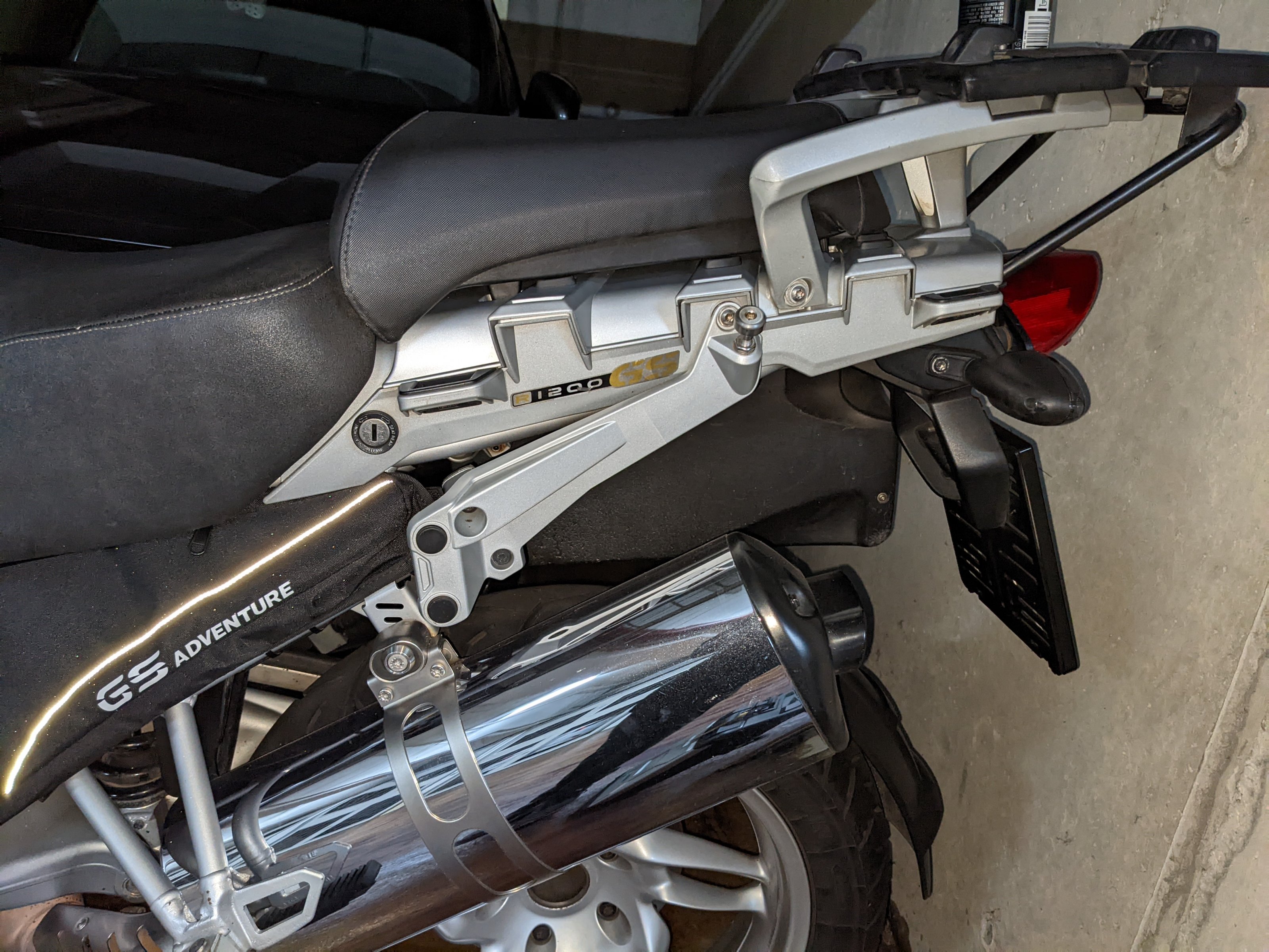

Der Koffer wird ja oben nur eingehängt und liegt unten an den Gummis an.
Das eine fehlende Gummi dürft nix ausmachen.
Nur einmal zur Sicherheit; die Mopete hat noch nicht mit einem Koffer auf der Seite gelegen?

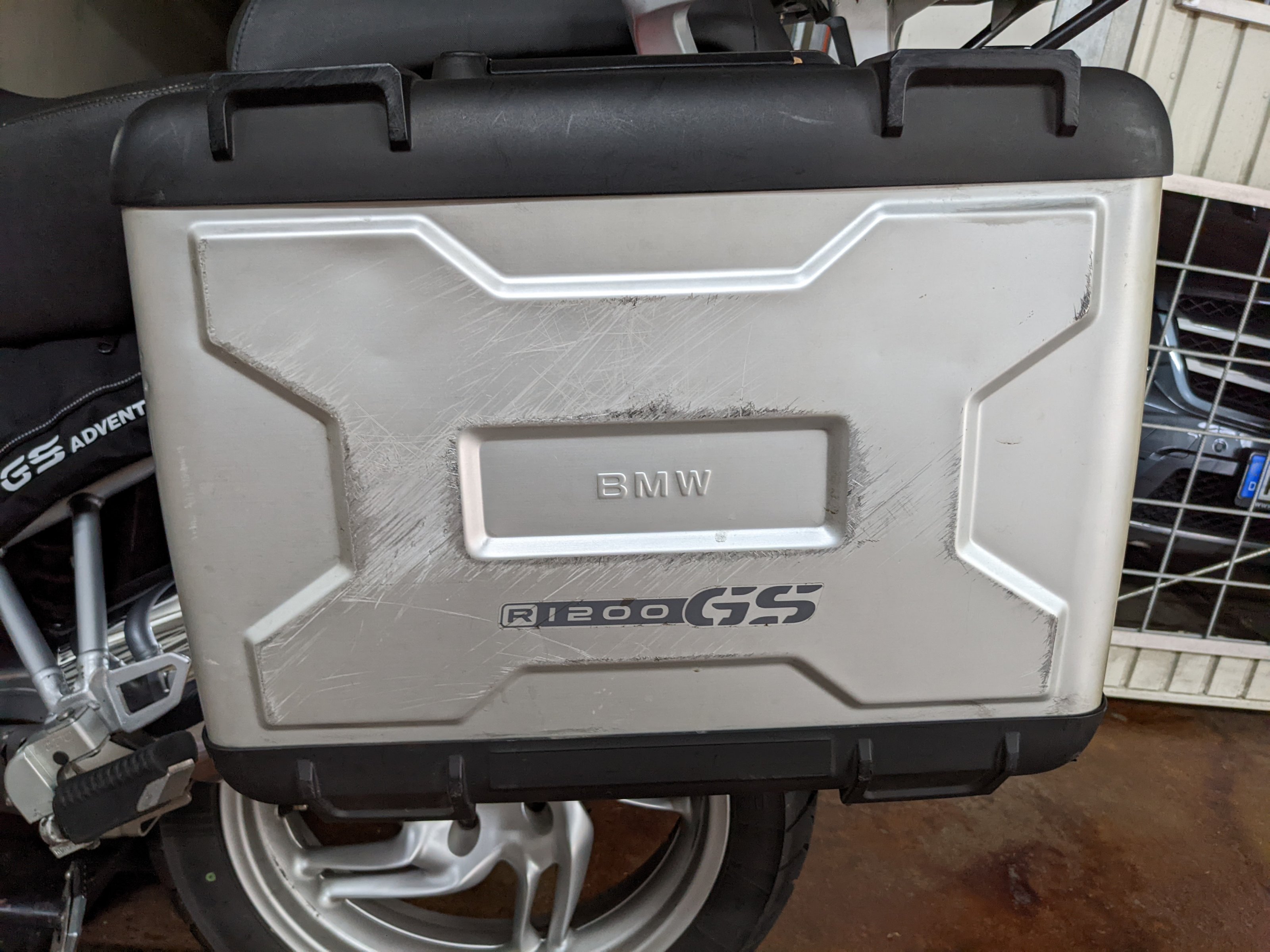

Also so wie ich das beurteilen kann lag das Moped selbst nicht auf der Seite (keine Kratzer am linken Ventildeckel, Fußraste, Handschützer. Der Koffer muss später gekauft worden sein und hat Abschürfungen am Deckel aber sieht jetzt nicht so aus als würde wäre außer den optischen Macken irgendetwas. 🤔

Habe ich so vom Vorbesitzer erhalten. 🤷🏻‍♂️
Ansonsten ist an dem Moped selbst nicht ein Kratzer! Der Rechte Koffer sieht sogar noch schlimmer aus, aber der hängt völlig Normal.😅😂

Wie gesagt, es gibt nicht viele Möglichkeiten.
Bei dem Bild von dem Koffer, kann ich mir einiges vorstellen. :wink:
Der Halter ist Krumm > recht unwahrscheinlich
Der Heckrahmen ist Krumm > würde bestimmt auffallen
Wie sieht es den aus mit der vorderen Schnappmechanik. Sitzt da alles ohne Spannung?

Also Halter und Heckrahmen Wind gerade, da ist kein Kratzer und auch nicht zu erkennen, dass da etwas schief und anders aussehen würde. :)
Vordere Klappmechanismus geht einwandfrei ohne zu spannen auf beiden Seiten gleich gut :)

Der Schalldämpfer ist keine „feste Größe“!
An meiner 06er GS lässz sich der SD mit wenig Kraft hin u. her bewegen.
Weder die untere Schelle, noch die obere Befestigung sind über (berechtigte) Zweifel erhaben- auch wenn die Schrauben deutlich über die offiziellen Anzugsmomente zugeknallt werden.
Die Ersatzteile (untere Schelle& obere Verschleißteile) haben gesalzene Preise!

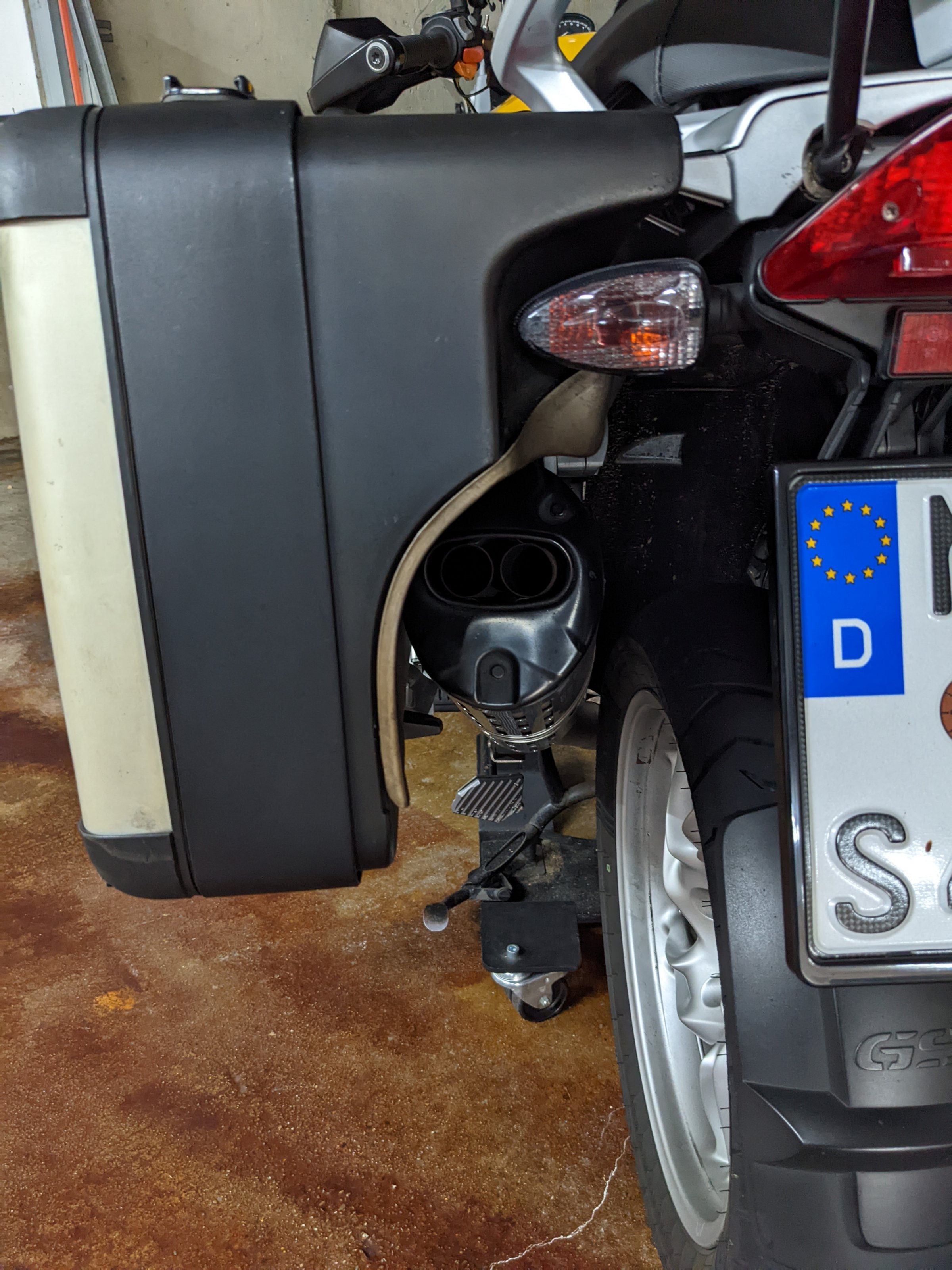

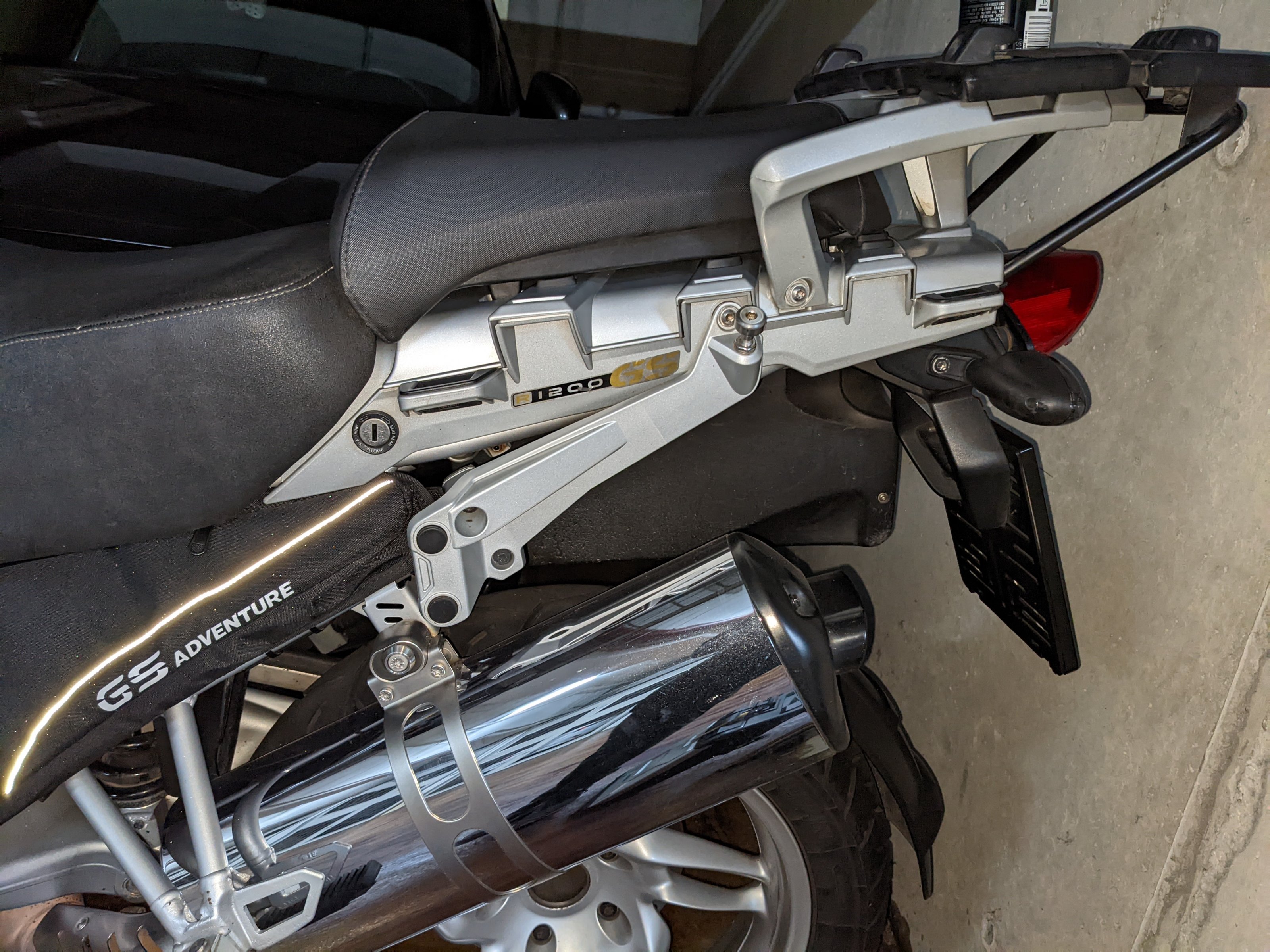

Sieht bei meiner TÜ so aus:
Soooo mega Platz ist da auch nicht und geht auch ein bisschen nach außen, der Auspuff berührt aber den Koffer nicht und der wiederum berührt nicht den Blinker.

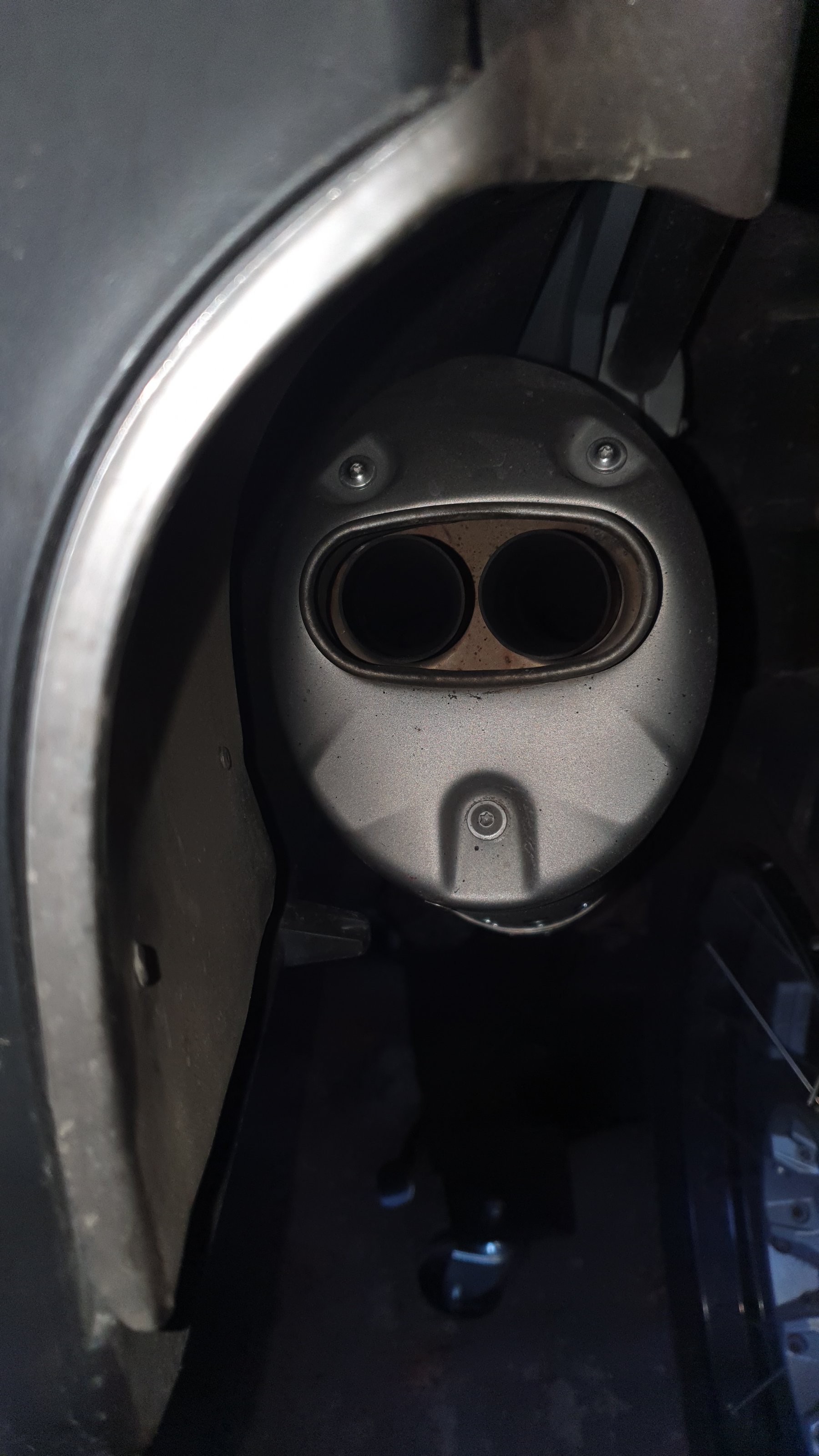

Bei mir ist der Auspuff auch schief - trotz maximalem Reindrücken und -drehen.
Ich habe allerdings die ADV Gerüste an meiner 2011er TB GS. Da wurde es zum Auspuff auch knapp aber die Blinker sind frei (aber LED).

Auf jeden Fall danke für die Infos und auch Bilder! :)

Also wir haben uns das angeschaut..
Ich glaube die Plastik Rähmchen in dem haltern ist etwas ausgelutscht, deshalb berührt mein Koffer den Blinker.
Und den Auspuff konnte ich minimal korrigieren, aber nicht wirklich viel...
Ich lasse das erstmal so und mein Moped kommt im Juni vor meiner Reise eh nochmal für einen Checkup und für TÜV in die Werkstatt. Vielleicht können die das in dem Zunge "korrigieren". 😅
