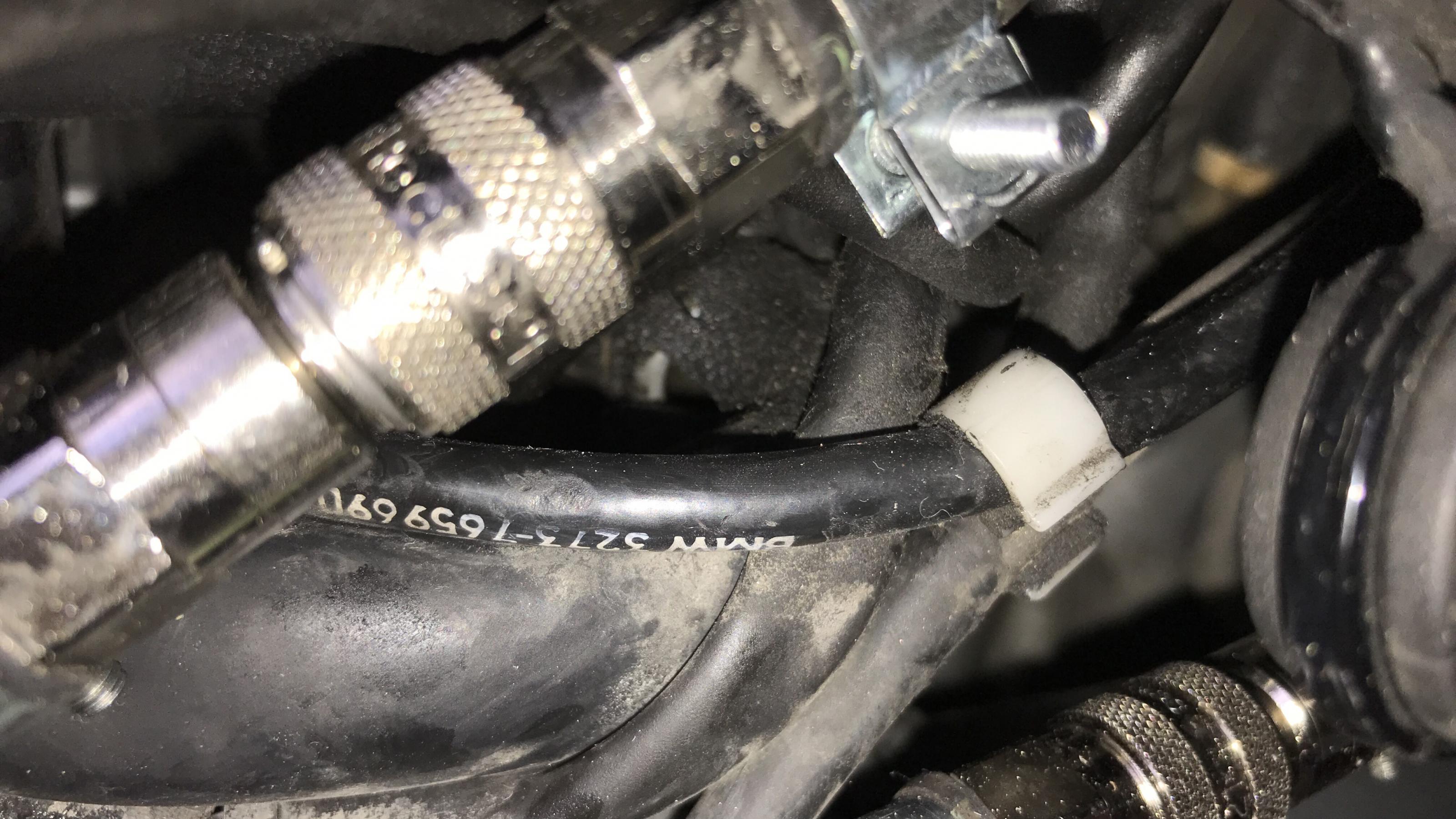

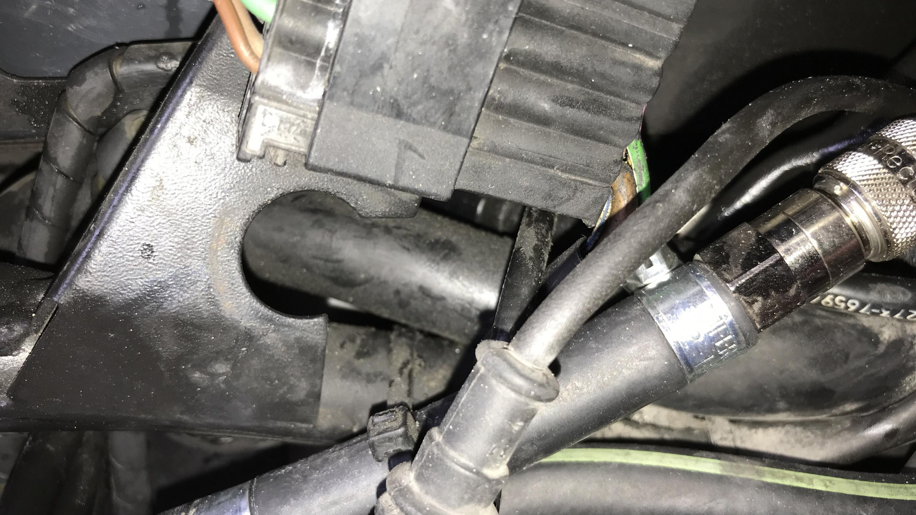

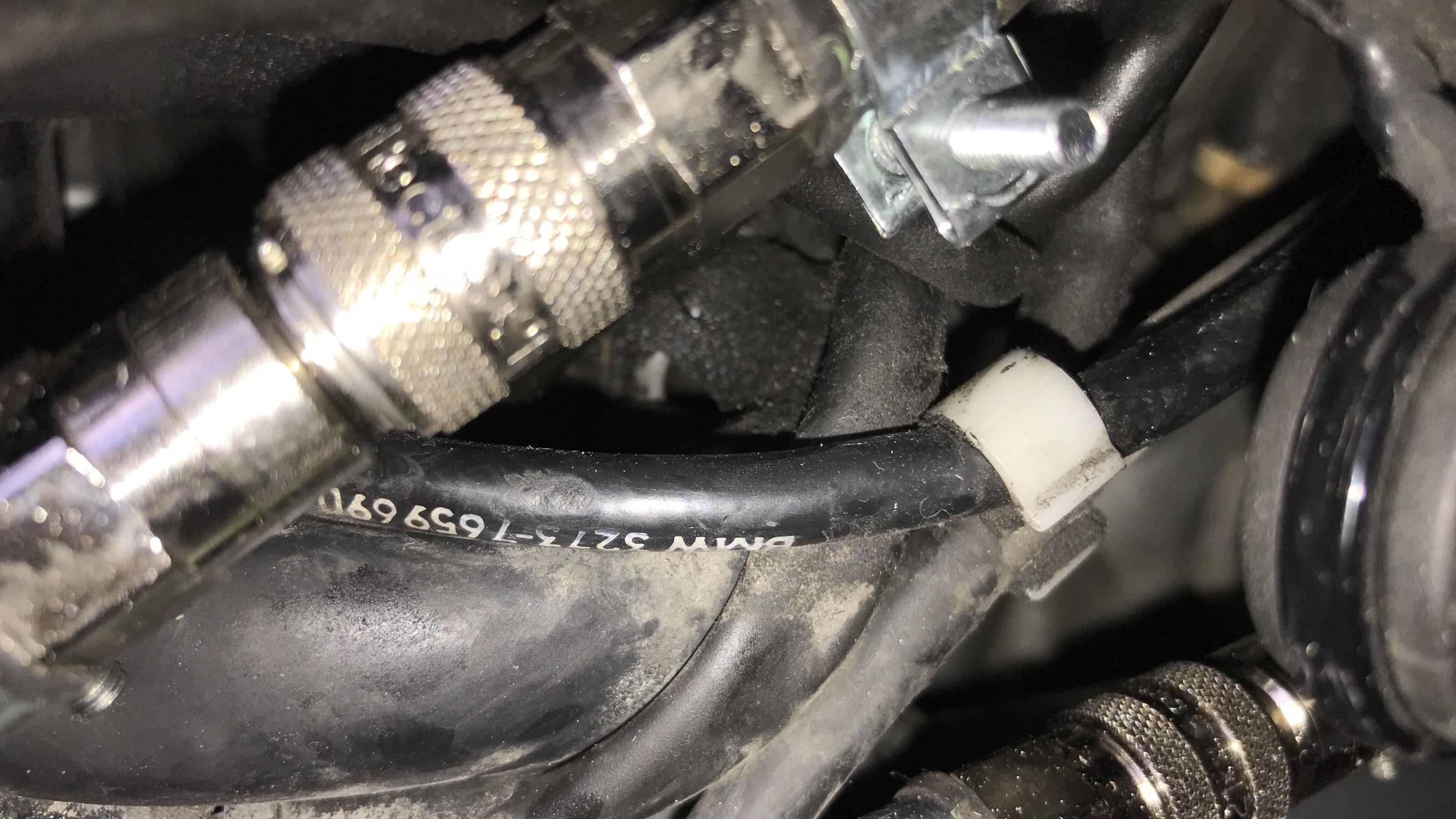

Hallo zusammen,
weiß jemand, was das für ein Schlauch ist?
Geht wohl in Richtung Luftfilterkasten.
Gehäuseentlüftung?
Der mit dem größeren Durchmesser, nicht der Benzinschlauch
Ist bei mir rissig und alles drumherum ist es ölig.
Danke vorab.
Gruß Christoph
R1150GS 05/2002
Gast46334
Hey Christoph,
die Teilenummer auf dem Foto verrät den Schlauch als Gaszug: BMW 3273-7659690
L
locke1
16.05.2009
1.599
Jup! hast die Frage schon selber beantwortet
FraFi
FraFi
07.08.2016
1.739
Reken
R 1200 GS LC ADV 2018
Ich vermute mal, dass es der Schlauch der Motorentlüftung ist, der sich in Auflösung befindet. Teile Nr. RealOEM.com - Teilesuche
Frank
gerd_
gerd_
17.04.2004
19.251
Hi
Kurbelgehäuseentlüftung.
Nix Gaszug.
