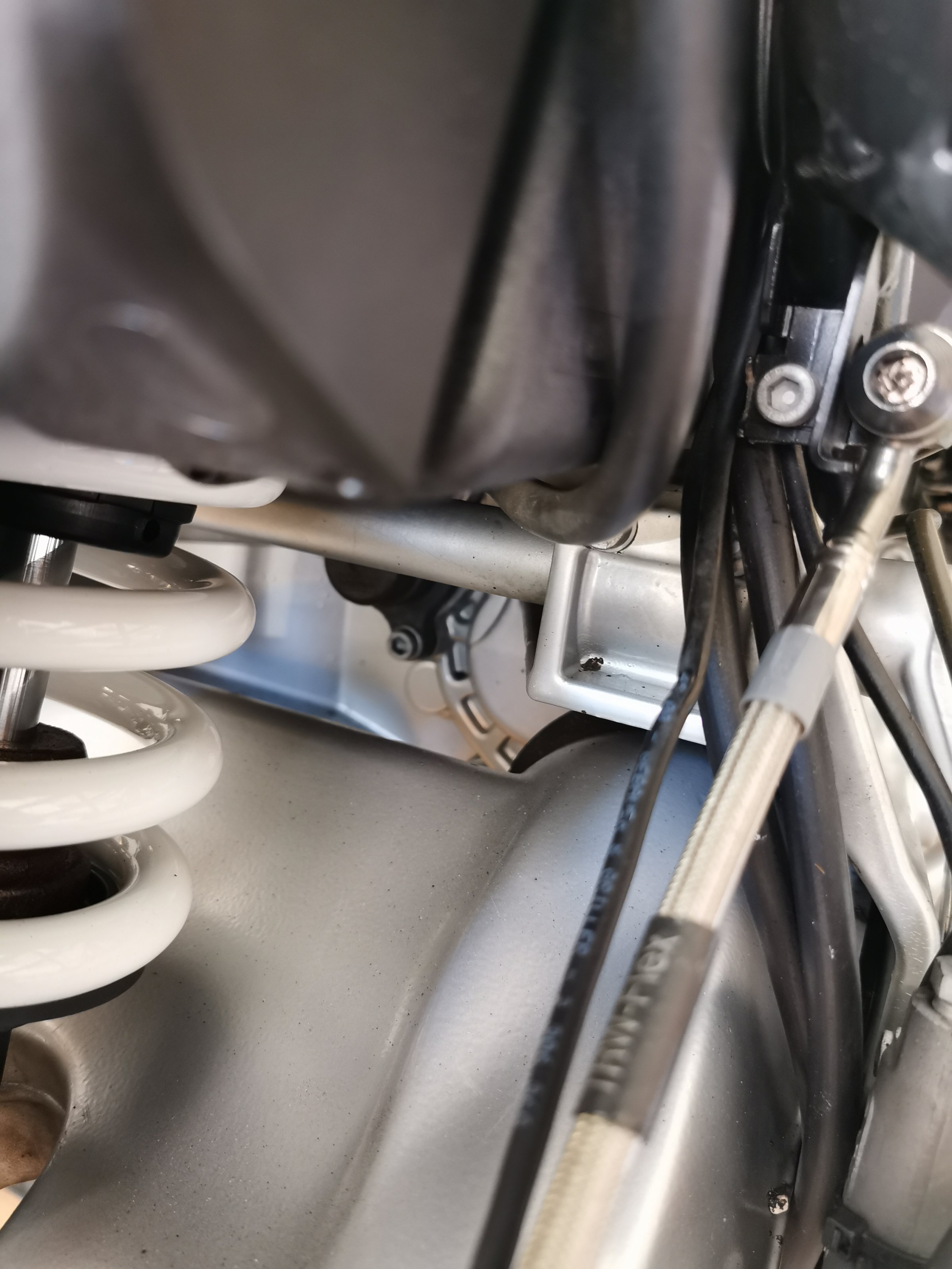

Hallo zusammen,
bin gerade beim ersetzen des KNZ und muss Beichten 🙈 das ich nicht mehr weiß wie der o.g. Schlauch geführt war. D.h. über der Querstrebe oder darunter. Ich habe das Heck um ca. 3 cm angehoben um besser arbeiten zu können und bevor ich was falsch mache.
Hat jemand einen kurzen Tipp oder ein Bild ?
Danke für schnelle Hilfe 😂

Obenrum

Hallo Truckie,
Danke fürs schnelle Bild, ich hab den Schlauch so verlegt, leider ist der Einbau des KNZ nicht so einfach wie beschrieben, jetzt ist auch noch der Anschluss undicht. ( kann natürlich auch am Mechaniker liegen :)) Morgen gibt’s nochmal neue Dichtringe und dann sollte es klappen.
Übrigens war die Kupplungsflüssigkeit total verdreckt und auch der KNZ war total versifft.
Danke und Gruß Gerhard
