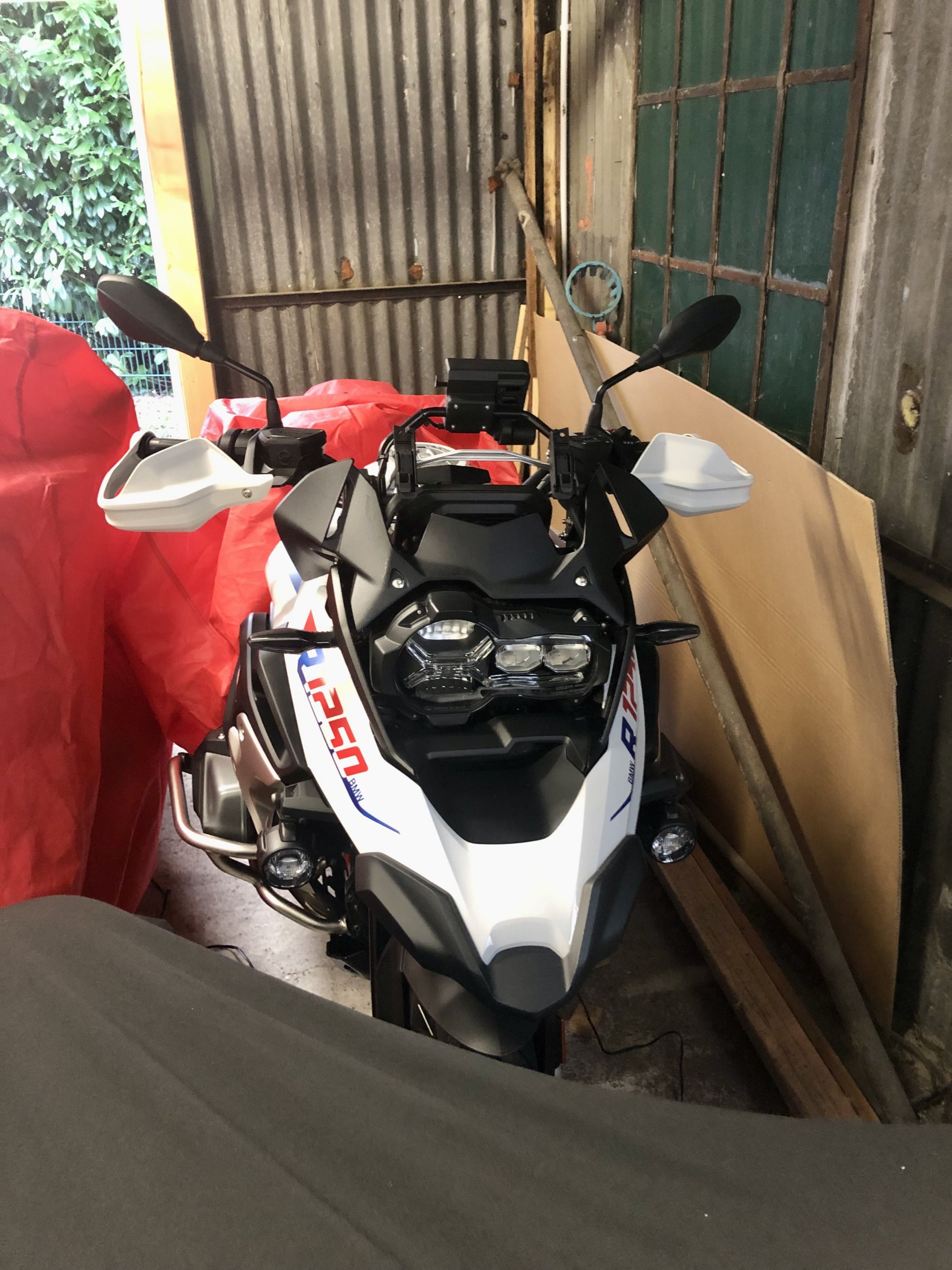

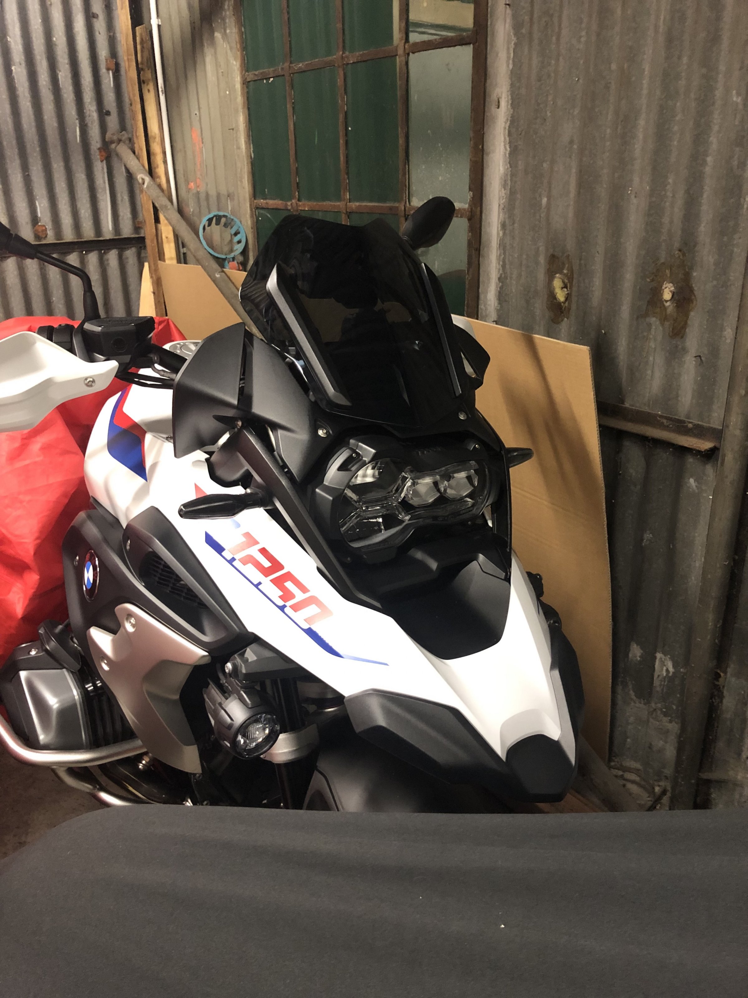

Hab gegen die Weihnachtslangeweile mal bei nem lokalen Kaltgetränk (na ja zwei, drei,…) das Windschild meiner Rallye getauscht.
Neben der Tatsache, dass ich mir gar nicht sicher bin, ob mir dunkel besser gefällt als gelb…
…läßt sich das Lenkschloss nun nicht mehr verriegeln. Also es klickt wie üblich und klackt dann gleich wieder. Sprich es verriegelt nicht. Völlig egal wie nah ich mit dem Transponder am Motorrad bin. Zündung an und aus funktioniert normal. Es kommt auch keine Meldung auf dem Display. Gestartet habe ich das Motorrad nicht.
Any ideas?

Mir persönlich gefällt das dunkle besser, passt stimmiger zum Gesamtbild, ist aber Geschmacksache wie so vieles. Das mit dem Lenkschloss ist schon interessant, vielleicht zu wenig Saft. (Batterie)

Irgendein Werkzeugteil in den Innereinen rings um den Lenkkopf verloren? Oder eine Schraube/Unterlegscheibe? Irgendwelche Verkleidungsteile oder Kabel/Kabelummantelungen im Weg? Ich tippe ebenfalls auf Batterie oder Schlüsselbaterrie?
Mir gefällt ausch die Schwarze Scheibe besser. Gelb ist irgendwie so...

Ich danke euch, auch für die Meinungen zum Windschild :wink:
Also die Batterie des Motorrads ist geladen und randvoll. Die Batterie des Transponders scheint hinreichend ok zu sein. Den Impuls für Zündung an/aus gibt sie ja zuverlässig. Ebenso wie den Impuls zum Verriegeln des Schlosses.
Heruntergefallen oder sonstwie im Weg kann auch nichts sein. Das Motorrad steht da wie im Oktober, als ich es zum Überwintern abgestellt und abgeschlossen habe.
Gestartet habe ich es nicht.
