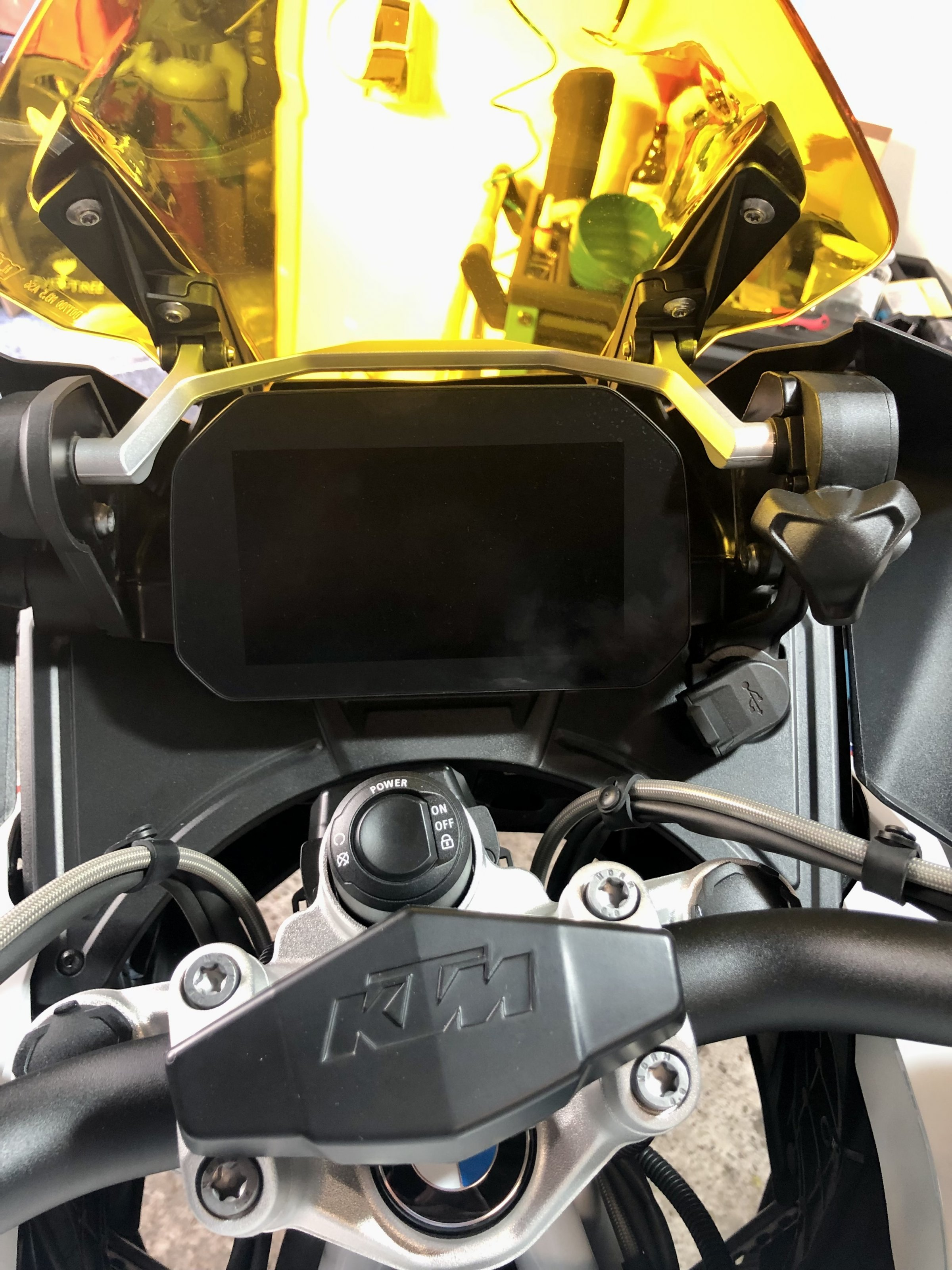

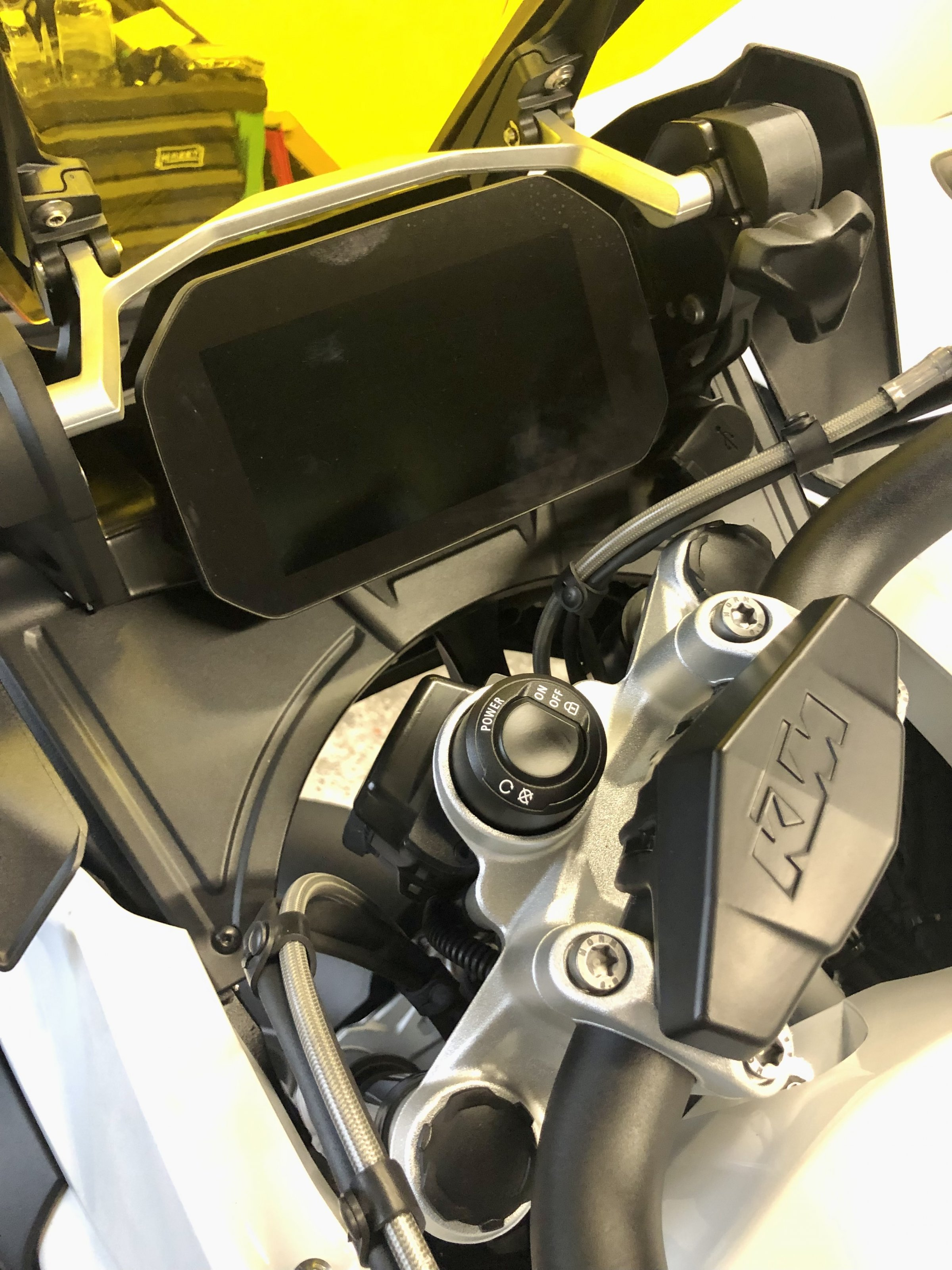

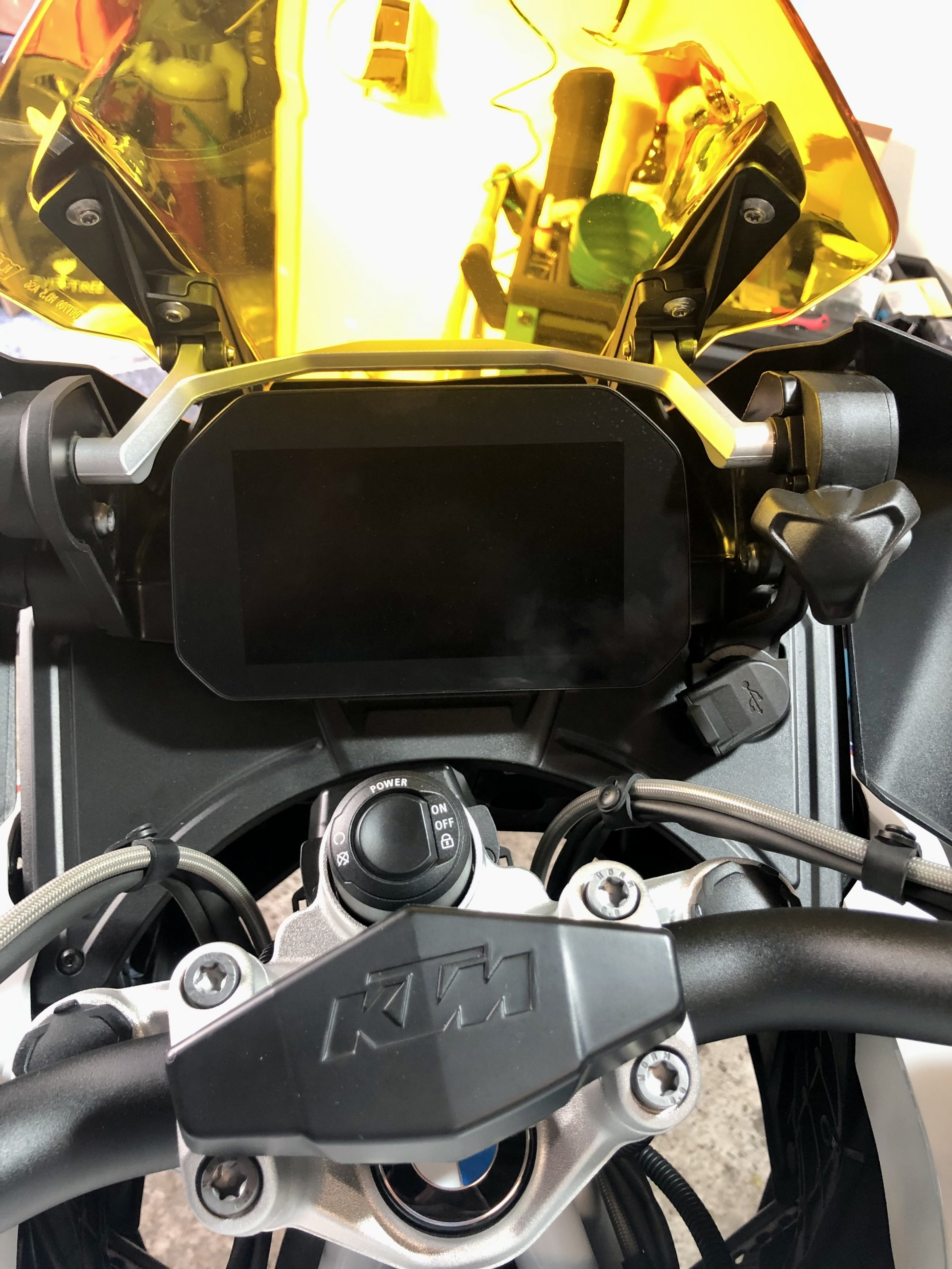

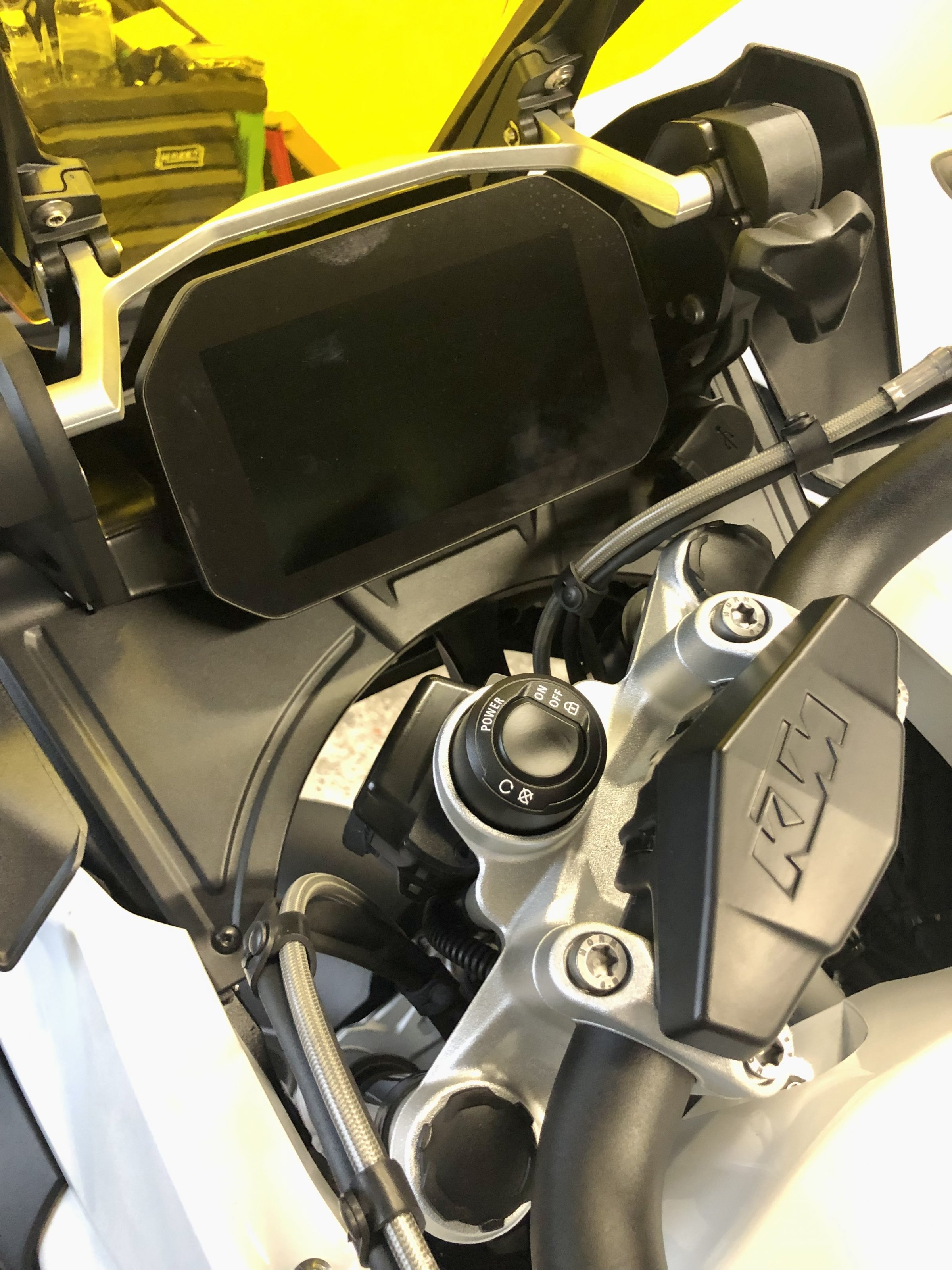

Mal ne Frage an diejenigen, die schon mal an dem elektronischen Zündschloss dran waren.
Ich habe diese Abdeckung für den Gabeltunnel verbaut. Insb. die Montage und entsprechende Positionierung der USB Steckdose war vorsichtig ausgedrück ein pain in the ass. Das möchte ich den Mechanikern nicht zumuten. Zudem befürchte ich, dass ich insb. bei der Steckdose dann nachjustieren muss, wenn ich das Motorrad zurückhabe.
Die Frage ist, kommt man insgesamt für den Austausch dieses elektronischen Zündschlosses da gut dran, oder ist die Abdeckung im Weg?
Danke euch im Voraus.
Ich greife hier meine Frage/Überlegung noch mal auf, da ich mit dem Händler telefoniert und eben die Frage gestellt habe, ob ich ihnen das Leben leichter mache, wenn ich die Abdeckung (er wußte gleich wovon ich spreche) vorher demontiere.
Wäre nicht nötig sagte mein Ansprechpartner. Es wird eh die obere Gabelbrücke abgebaut, da man so besser arbeiten kann und insb. mehr Gewalt zu Ausbohren der Schrauben hat, als da von unten irgendwie reinzulangen. Auch damit nichts verkratzt oder vermackt wird. Klang jetzt für mich nicht dumm und nachvollziehbar.
