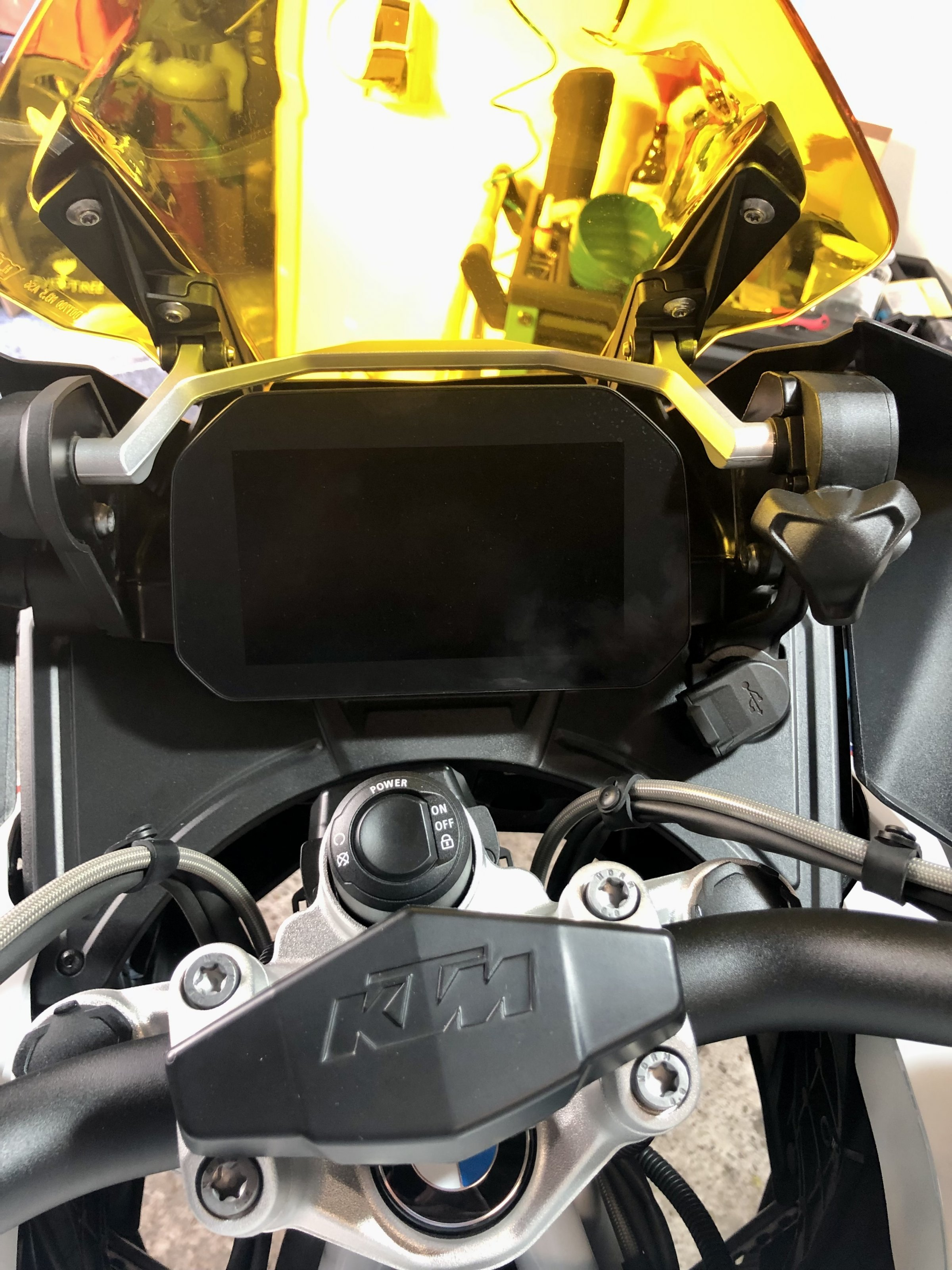

Mal ne Frage an diejenigen, die schon mal an dem elektronischen Zündschloss dran waren.
Ich habe diese Abdeckung für den Gabeltunnel verbaut. Insb. die Montage und entsprechende Positionierung der USB Steckdose war vorsichtig ausgedrück ein pain in the ass. Das möchte ich den Mechanikern nicht zumuten. Zudem befürchte ich, dass ich insb. bei der Steckdose dann nachjustieren muss, wenn ich das Motorrad zurückhabe.
Die Frage ist, kommt man insgesamt für den Austausch dieses elektronischen Zündschlosses da gut dran, oder ist die Abdeckung im Weg?
Danke euch im Voraus.

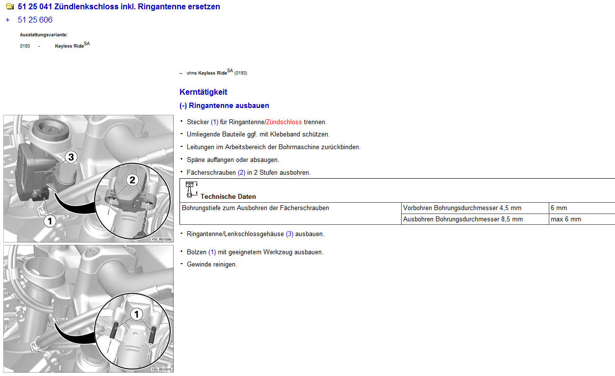

Vielleicht hilft das ...
So wie ich das lese müssen da von unten zwei Bolzen ausgebohrt werden. Ich könnte mir deshalb vorstellen, dass das ohne die Abdeckung mehr Spaß macht.
Wenn man von unten durch den Gabeltunnel rein greift kann man an die Schraube der Dose eigentlich ganz gut dran.
Mich schockiert eher die KTM Abdeckung, die den BMW Propeller verdeckt/entthront 😂

Wenn man den Stecker der USB Dose abzieht, kann man die Abdeckung icl. der USB Dose ausbauen....sozusagen "Am Stück"

Bei mir kommt die Abdeckung, dann kommt der originale Halter der Dose und dann kommt die Mutter. Ich muss also erst die Mutter auf der Dose lösen bevor ich die Abdeckung ausbauen kann.

Vielen Dank Michael. Mir hilft das sehr weiter. Ich würde aber fast davon ausgehen, dass die Abdeckung nicht groß stört wenn man ja, wie du auch sagst, von unten arbeiten muss.
Das wäre ne Idee. Wobei man auch an den Stecker mehr als bescheiden dran kommt.
Hast du die Stekcdose auch versetzt eingesetzt wie ich? Ich glaube aber, dass du Recht hast mit dem Halter. Muss mal schauen, ob ich das erkennen kann.
