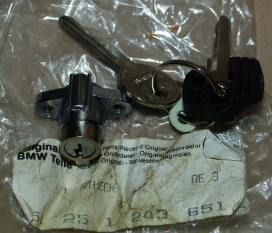

Hallo, ich habe einen 35-Litertank von einer 100 PD erstanden, leider ist der Schlüssel vom Staufach nicht dabei, das Ding aber abgeschlossen. Das Schloss ist mit 2 Nieten eingenietet, es müsste also auszubohren sein. Hat das schon mal jemand gemacht und hat vielleicht jemand noch ein Schloss mit Schlüssel??
Danke
Rainer

Letzteres nicht!
Aber selbst wenn du den Deckel beidseitig mittig anhebst und etwas zum Cockpit zeihst und der Deckel auf ist
(die Zuhaltungs ist nicht lang!)
musst du um das Schloß zu wechseln die beiden Nieten aufbohren--
--es sei den Du willst nur die Zuhaltung wechseln(das sind die Plätchen im Schloß)die kannst du dir beim Händler auf dein Schlüssel Kodieren lassen.

Hi Rainer,
das Staufach sollte mit dem Zündschlüssel aufgehen.
@Edda: das hab ich ihm schon per PN geschrieben, damit nicht jeder mit liest. Aber er muss zum Fahrer ziehen nich zum Cockpit.
Gruß Hermann

--es sei den Du willst nur die Zuhaltung wechseln(das sind die Plättchen im Schloß)
Eben nicht. Es handelt sich hier um einen 2Ventiler!
