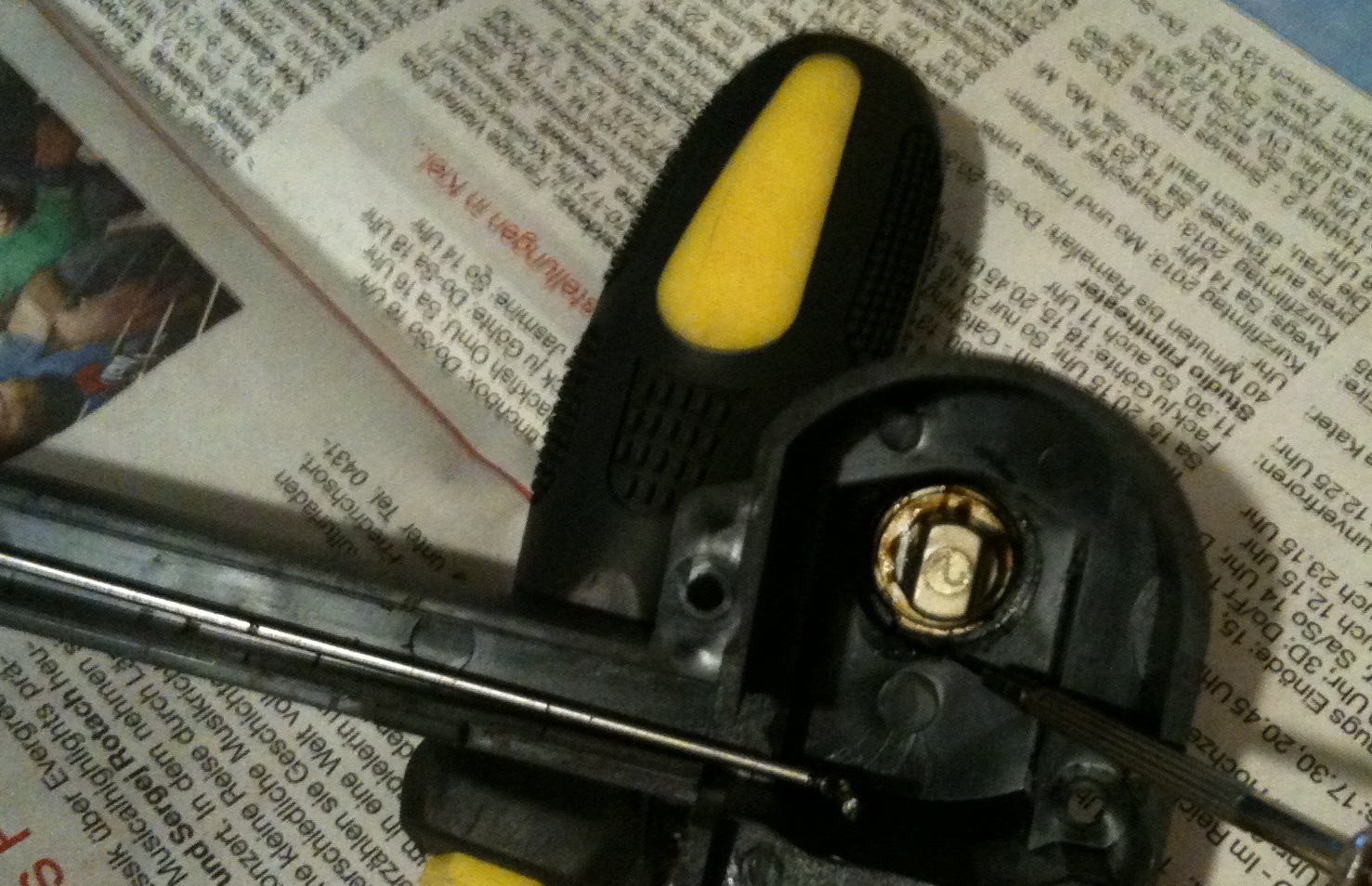

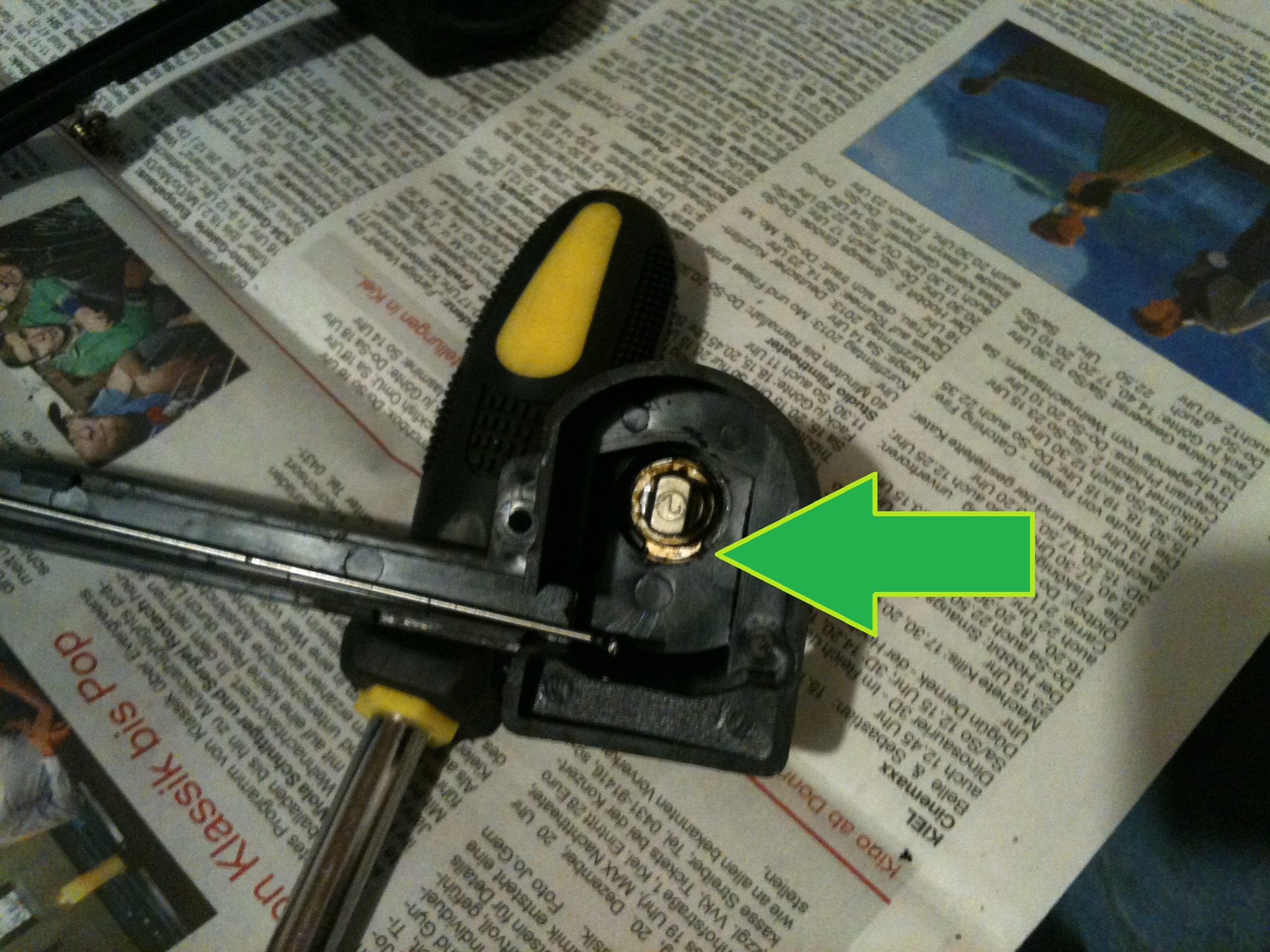

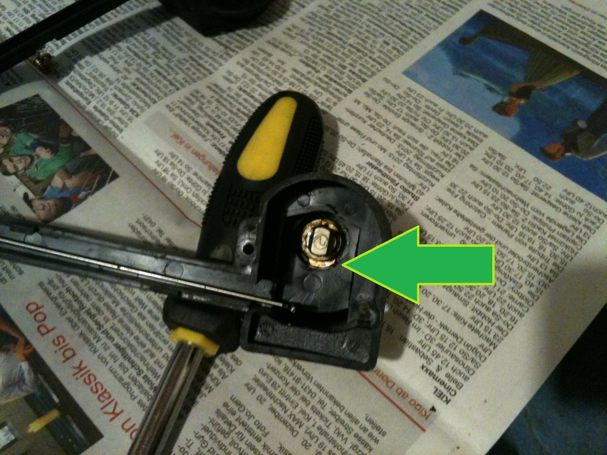

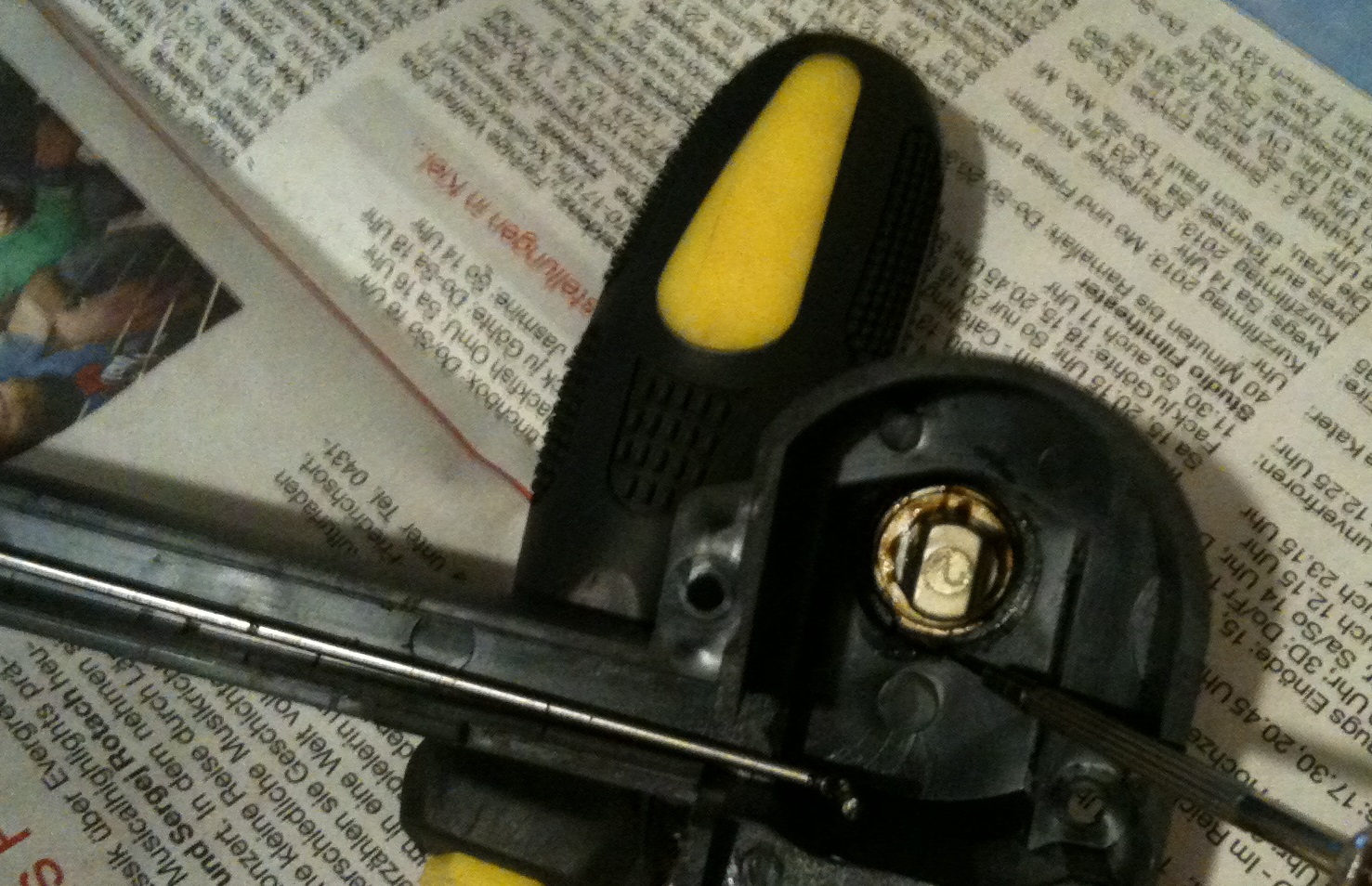

Moin, ich würde mich hier mal ran hängen:
Wie bekomm ich denn den Schließzylinder aus dem Teil raus und in das neue rein?
LusfazZ
LusfazZ
14.08.2013
131
Kiel
R 1100 GS, Bj. 99
Du mußt die Sicherungsnase zurückdrücken, dann kannst Du das Schloß rausziehen.
Nebenbei in eigener Sache:
Ich suche das "Innenleben" der Sitzbankverriegelung. Falls das (also die Gußteile und die Haken, die die vordere Sitzbank arretieren) bei Dir noch in Ordnung sind, hätte ich da evtl. Interesse dran :o
