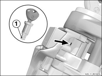

Hi
An die Abreissschraube glaube ich nur beim Schloss. Der Zylinder sollte einfach wechselbar sein (so man den Schlüssel dazu hat). Ich kenn' das mit einem klitzekleinen seitlichen Schräubchen oder einer Federzunge das den Zylinder fixiert wenn der Schlüssel auf "Rausziehen" steht.

Hi
Wahrschinlich ist der Sichrungsstift festgegammelt oder die dahinter liegende Feder gebrochen Zum ausbauen muss man den Stift mit einem Werkzeug eindrücken und den Schlüssel auf On stellen. Dann kann man den Schlüssel rausziehen
Einbau: Einfach nur mit Schlüssel einstecken
gruß Jerry

Meinen Dank Euch Beiden,
damit ist mir geholfen.
Jerry, wo hast Du denn das Bildchen und die Info her, wenn ich fragen darf?

Hi
Sehr wahrscheinlich unter Verletzung des Copyright aus einem ETK oder einer Rep-Anleitung
